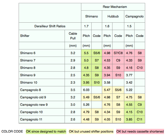

Возник вопрос покупки гоночных колес на шоссер.
На данный момент вся система камповская, менять ее не планирую.
Нашел пару вариантов вилсетов но с барабаном под шиму. Есть конечно и камповские, но шимано/срам имеют больший выбор...
Итак, вопрос.
Будут ли дружить перекидка кампа 10 и кассета шимано/срам 10?
Знаю, что на 11-вых кассетах что там, что там расстояние между звездами 0.3мм, что позволяет им хорошо общаться. А вот в 10-ке не в курсе.

таблица совместимости
table.png [ 114.53 КБ | Просмотров: 1169 ]

привет. у меня все навеска шимано 10 ск ,но есть колеса с камповской кассетой. переключает хорошо. у друга все кампа 10ск но есть одни колеса с шимановской кассетой 10 ск. все работает
