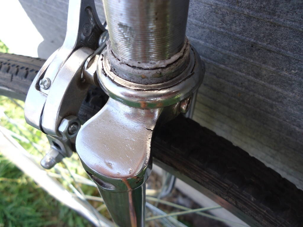

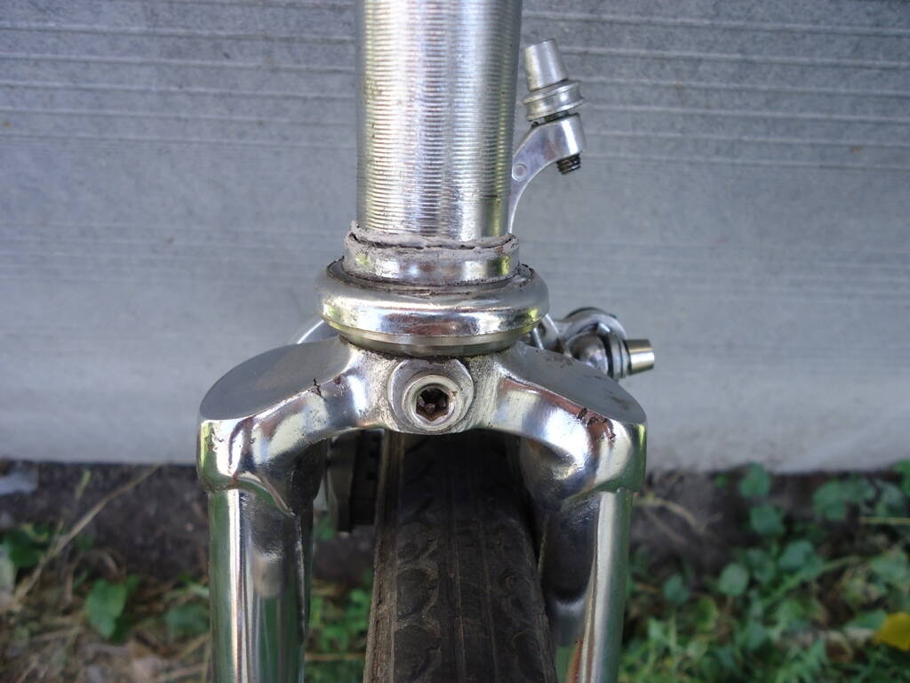

Здравствуйте товарищи. Проблема на фото. Хочу узнать можно ли что-то сделать, сварить, запаять, так как вилка дорога как память и вообще.
Спасибо.

Грустная хня. Думаю, это можно заварить. Лучше не электродом, а полуавтоматом хотябы, с разделкой шва.. Корона сделана из стали 30Л (по идее), так что должно быть норм. Но от хрома придётся только концы перьев оставить, чтоб красиво было.

А вы такими работами не занимаетесь? Или быть может посоветуете специалиста-сварщика, по таким велосипедным вопросам. Я готов вложиться финансово.

Едешь на Благбазу в веломагазин, он на углу, в крытом рынке, со стороны администрации, там работает бывший гонец, не помню как его зовут, что то типа "Михалыч")))), у него в магазине мастерская. Покажи ему, он сделает, я думаю, что и хром не пострадает. Гривен 200 возьмет где то.

Дорогой город Харьков! Хром пострадает в любом случае!
