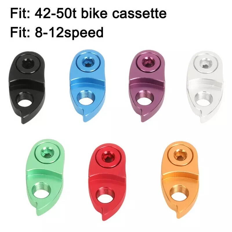

tifo писал(а):
Dezlan писал(а):
Сзади поставил кассету на 9 ск. и переключатель Shimano RD-M430 Alivio через переходник - работает отлично.
А що за перехідник? Там же ніби звичайний витяг тросу.
Комментарий к файлу: Вот такой
-254561296-1140877583.jpg [ 171.84 КБ | Просмотров: 4324 ]
 Заголовок сообщения: Re: Прошу совета
СообщениеДобавлено: 25.01.2021 15:38
Сообщения: 140
Город: Татарбунары
Возраст: 76
Зарегистрирован:15.01.2021
так это удлинитель "питуха", зачем он на шоссере с его кочерыжкой - непонятно.
