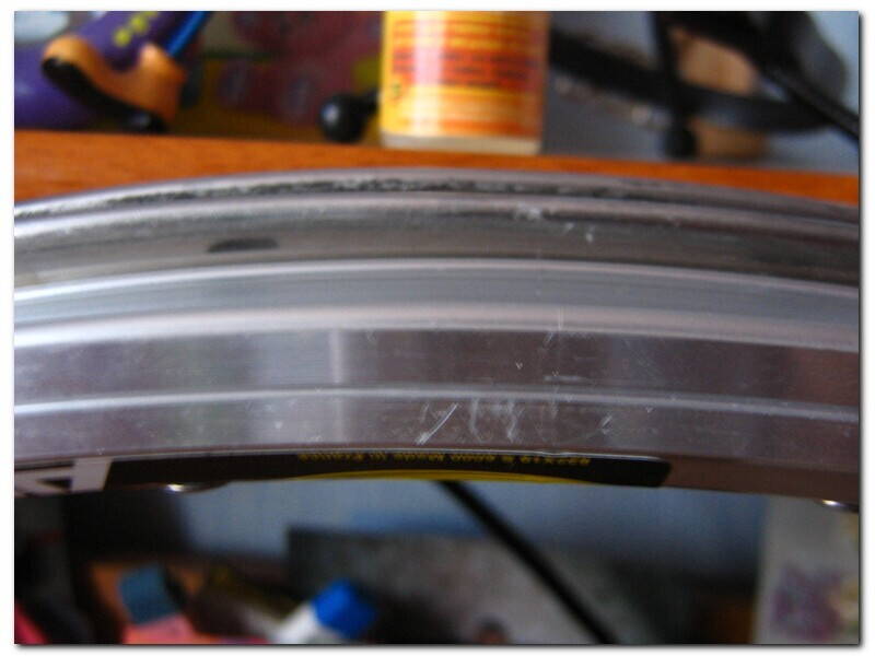

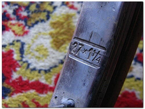

Вот маркировка обода под покрышку с посадочным диаметром 630мм:
0_29055_2acc19fd_L.jpg [ 56.34 КБ | Просмотров: 8538 ]
Этот же обод для сравнения с MAVIC A119,622х19 под28" (Mavic на переднем плане)
Image1231.jpg [ 90.52 КБ | Просмотров: 8537 ]
