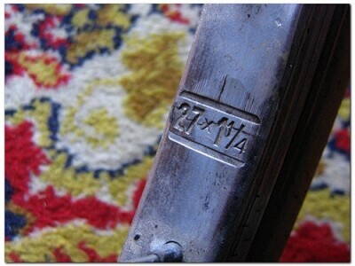

СообщениеДобавлено: 11.01.2010 09:27
Сообщения: 249
Город: Мурманск
Возраст: 56
Зарегистрирован:17.09.2009
andr писал(а):
megacervice писал(а):
про колеса на 630:
обычные колеса на 28" имеют 622 ,
тоесть 630 чуть больше, это надо учесть при покупке резины (что-бы два раза не ходить).
amatol писал(а):
сомневаюсь...мне кажеться, что 630 это 700мм-28х колёс...
Amatol, вы зря сомневаетесь. На обод с посадочным диаметром 630 мм распространенная у нас 28" резина не сядет. Ведь посадочный диаметр обода для 28" резины - не 630, а 622 мм.
Ободья и покрышки с маркировкой "630" не совместимы с резиной, промаркированной "х28", она же "х700С", она же "х622".
http://caravan.hobby.ru/materiel/tiresize.html
Прежде всего внимательно гляньте таблицу "Традиционная система, простые дроби, дюймы".

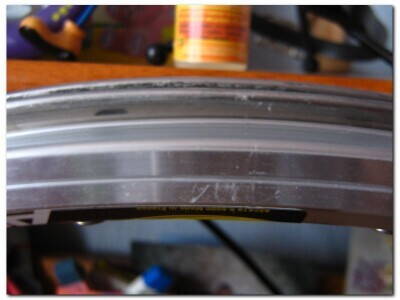

Вот маркировка обода под покрышку с посадочным диаметром 630мм:
0_29055_2acc19fd_L.jpg [ 56.34 КБ | Просмотров: 8501 ]
Этот же обод для сравнения с MAVIC A119,622х19 под28" (Mavic на переднем плане)
Image1231.jpg [ 90.52 КБ | Просмотров: 8500 ]
