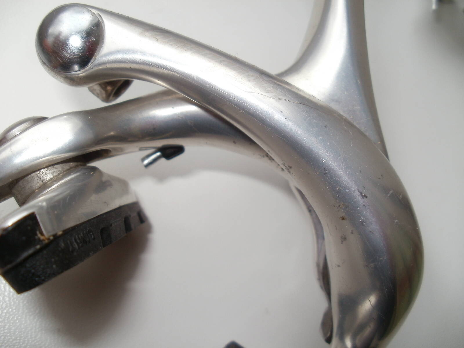

Как корректно отреставрировать стершиеся надписи на компонентах, на кампе например?
На тормозах, заднем переключателе и шатунах? Накопилось разных деталей без надписей.
Варианты, типа деколи сделать на оракале и приклеить, не интересно. Винил под лак тоже.
Я, так понимаю, надо будет чернить на алюминии химические надписи...

Вы или ваши знакомые так делали? Я в Кореле или Фотошопе наверное сделаю макет надписи, но деталь имеет объем. Гравировка как то учтет изменение в пространстве размеров? На тормозах важно особенно. Никогда не делал раньше лазерных гравировок. Раньше, пару раз деколи рисовал в Фотошопе, и их потом печатал.
И еще добавлю, если видна сильно выцвевшая надпись Campagnolo, то может как то можно ее "поднять".

Фото, скиньте фото самого вбитого елементу :yes:
Якщо деталі з алюмінію, а надписи великі (елементи не менше 1мм), то тут найпростіше буде травлення по цьому принципу - http://xt.ht/phpbb/viewtopic.php?f=31&t=169264&start=15
Даю фото, раскройте его только. Тогда видно надпись еле еле.
И спасибо большое за ссылку.
