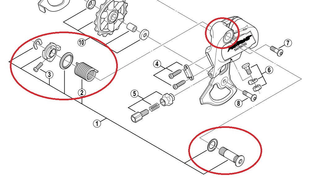

На 3 скрине видно, что в месте, где прикручен перекид есть зазор. Подскажите можно ли туда вставить шайбочек чтоб убрать люфт и желательно видео по разборке. Я пробовал найти видос сам, но не мог, выбивает только настройку перекида и все. Могу предположить, что должны быть подобные видео у буржуев, но тут уже я вообще пасую, ибо как искать такое вообще не представляю.
можно, только не туда, а под головку болта, и из пластика.
взрыв-чертёж:
перекидка.JPG [ 135.56 КБ | Просмотров: 1182 ]
