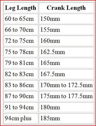

Спасибо за хорошие вопросы. До поломки в эту тему не вникал, работает и ладно.
1) Сейчас шатуны 172,5. По таблицам при длине ноги 82-23 см можно ставить и 170, не знаю, есть ли смысл.

Не указывая на конкретную модель можно ориентироваться на Shimano совместимы системы.
Это касается типа каретки и BCD для звёзд.
Выбор за вами!
ust2.jpg [ 38.32 КБ | Просмотров: 1056 ]
