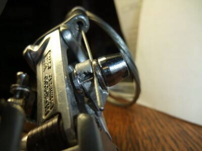

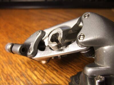

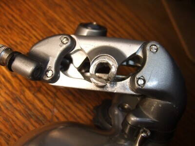

Есть неплохой задний переключатель, но с одным досадным дефектом.
Вижу два пути решения проблемы:
1. Однозначно в музей (или на запчасти)
2. Стоит повозиться, а потом использовать по назначению (с опаской, что в один момент все же отломается)
Помогите советом, а то жалко хорошую вещь.
Заранее благодарен.

Есть только этот переключатель. А что посоветуете делать? Каким-то образом зажать тросик и катать, либо попробовать заварить, запаять.
Дело в том, что там зажимающий винт проворачивается. Переключатель стоял на велике и работал, а вся эта беда была залита клеем.

Советую сходить к сварщику-аргонщику. После того как заварит ювелирная работа надфилем и можно еще очень долго пользоваться. Скорее всего за работу много не возьмут, както сам обращался. На прочности сильно не скажется, в школьные годы мне приваривали упор для троссика на ручку переключения скоростей (мопед карпаты) проездил с этой ручкой года 4 а потом продал.
Главное, чтобы сварщик аккуратный был и не ипортил остальных деталей. Удачи.

ухо попробовал бы запаять. можно с болтом сразу =) тросс иначе немного закрепить, чтобы нагрузку на ухо сместить ближе к центру или даже за него, но это пробовать надо.

tsn как мне известно пайка алюминия не даст требуемой прочности тем более в домашних условиях.

То есть можно попробовать зажать трос выше отверстия, сделав предварительно пропил-углубление надфилем, и использовать шайбу большего диаметра и на ней также сделать пропил.

Хороший сварщик с аргоном есть, но не ослабит ли сварка и так подуставшую конструкцию.
Ведь перед сваркой потребуется немного сжать ухо, чтобы вернуть его в исходное положение.

Если петлю будет подгибать сварщик, он учтет это и дополнительно проварит в нужном месте.

Если бы у меня был такой переключатель, который я ни в коем случае не могу выбросить но и использовать не могу по причине дефекта - то а)найти донора и переставить дефектную часть, и б)взять брусок алюминия и пилить-пилить-пилить надфилем. Никакой клей или пайка там не спасет (или оторвет или при любом задевании отвалится), как по мне. Только если налить металла, но это же будет абсолютно неэстетично......
А если сказать конкретную модель- то кто-то может быть и подкинет того самого донора.

Ультегра 6400. Раритет. Трос надо зажимать там же, иначе будет лажа

да, если вы трос зажмете не там - изменится работа переключателя, будет шаг другой... и вся работа коту под хвост

Подразобрать(снять пружину, чтоб не отпустилась от нагрева), и варить аргоном у сварщика-коллеги. Я бы - выкинул, поскольку у нас такая сварка дороже встанет чем новая Сора, а переклюк явно не выше классом.
