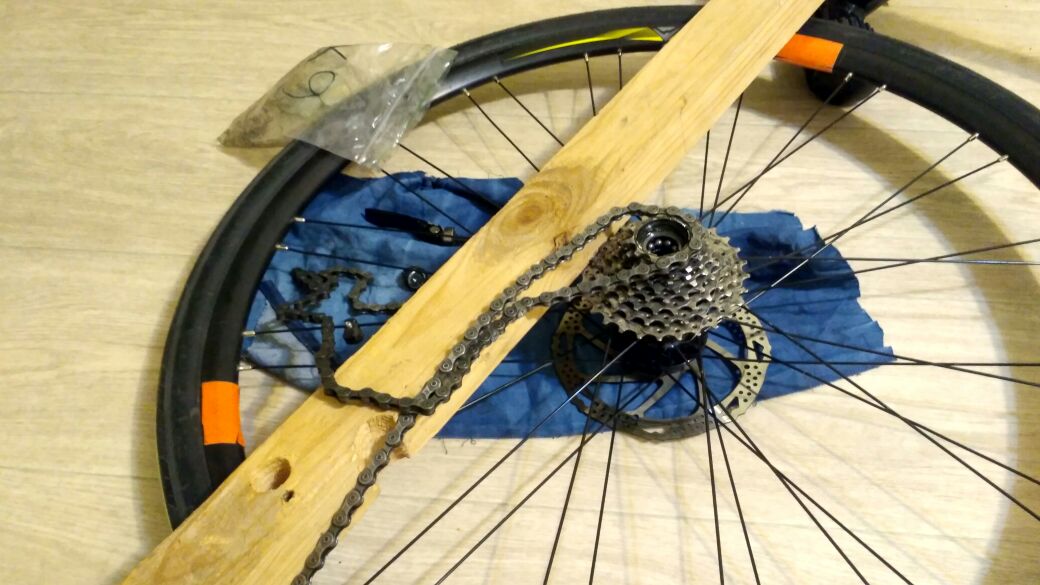

Что делать, если ключа "хлыст" под рукой нет, а открутить кассету всё-таки очень хочется?
Снимаем цепь и прикручиваем её одним-двумя саморезами к любой деревяшке, попавшей под руку!
1537639155559.JPEG [ 99.21 КБ | Просмотров: 1478 ]
После использования, саморезы легко откручиваются, а цепь ставится на место!
Обратно прикручивать кассету можно и без "хлыста".

Я обходжусь лише старим ланцюгом та двома ганчірками.
Беру старий ланцюг, чіпляю майже повним обертом за касету, натягую вгору та перекидаю через покришку, підклавши ганчірку між ланцюгом та ободом, покришкою.
Далі кінець намотую на руку через ганчірку, тримаючи ланцюг натягнутим.
Так, в умовах сервісу - не варіант, звісно. Але для дому іноді зняти касету - цілком собі.
