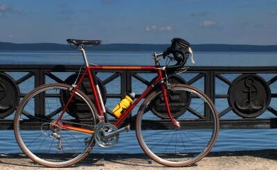

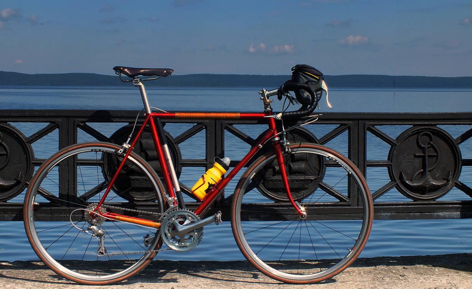

Практический подход к ретро. По басурмански - неоретро.
Fast&light и audax в одном флаконе с изюминкой.
Велосипед проверен в деле, катал во Франции и Италии, по России поездил. Скоро по маршруту VOL2016, потом в Финляндию.
DSCF3725-002.JPG [ 585.1 КБ | Просмотров: 3750 ]
Рама Самойлов. Рост 56. Трубы Columbus, узлы Cinelli, каретка Boschetti, дропы Samoilov.
Вилка спецзаказ.
Рулевая микст ЦКТБ/спецзаказ.
Вынос сталь 1-1/8 на гранате.
Руль Velo Orange Chris Rando Grand Cru.
Основные тормозные ручки Alhonga HJ-261AG.
Дополнительный тормозные ручки Radius (копия Tektro).
Звонок RockBros Brass Bell заново отполированный.
Обмотка разная, эксперименты продолжаются. Сейчас какая то CarbonFiber.
Манетки Silver Rivendell Power Ratchet friction control barends (Dia-Compe).
Упоры для рубашек на раму Shimano SM-CS50 cable stopper for steel frames. Болтики кастом.
Тросики, рубашки, наконечники - Velo Orange stainless steel. Рубашки затянуты в прозрачную термоусадку.
Подседельный штырь Promax 27mm.
Седло GYES GS-06.
Болт кастом.
Тормоза SanRace (не уверен).
Каретка Shimano 105 5700 Italian.
Система Shimano 105 5603 (50-39-30).
Педали Shimano PD520. (BBB Look Keo).
Передний переключатель Shimano Ultegra 7703 braze on.
Задний переключатель Shimano 105 5700GS.
Кассета Shimano 10speed 11-25 (12-27, 12-30).
Цепь Shimano CH5700.
Колеса Shimano Ultegra WH-6700 (Shimano WH-R501).
Покрышки Continental Grand Prix Classic Brown 700x25. (Vittoria Rubino 700x25).
Флягодержатель BBB.
Насос SKS Super Sport3.
DSCF3779-001.JPG [ 476.84 КБ | Просмотров: 3455 ]

Красиво, гармонично и функционально. Облизывающийся смайл. Обмотка верхней трубы - для удобства переноски или?
Возврат к фрикционным манеткам планирую на своей Боттеккии, но не остановился еще на выборе места для них. В Вашем случае - как оно при уборке?
СообщениеДобавлено: 24.06.2016 11:08
Сообщения: 6400
Город: Київ, неКиїв
Зарегистрирован:29.08.2009
Присоединюсь к предыдущему оратору, только добавлю еще вопрос: как манетки с коленями дружат?
СообщениеДобавлено: 24.06.2016 11:19
Сообщения: 869
Зарегистрирован:28.05.2013
anatoly-alex обмотка трубы для защиты краски скорее. На фоне усталости, на Чемпионе часто чиркал ботинком при переносе ноги. Давно прошли те времена когда в любом состоянии слезал/залезал на велик перекидывая ногу через седло.
Обмотка пера думаю понятно. На трипле и с длинной лапкой цепь бывает чиркает.
Ни разу не убирался на ходу. Велосипед падал на бок когда стоял у столба. Ни визуально, ни технически манетка не пострадала.
Говорят, дополнительно обезопасить манетку можно если не сильно затягивать анкерный болт, чтобы при сильном ударе она могла провернуться в трубе руля (как с дуалами). Не в любом положении лапки это сработает, но рациональное зерно в этом есть.
Сначала манетки были на нижней трубе. Жить можно, но поймал себя на том, что памятуя Чемпион, рука тянется к дропам для переключения.
Рассматривал вариант установки манеток на шею выноса как на прогулочных велах. http://www.rivbike.com/product-p/sh15.htm Жаба пока побеждает, но...
Есть задумки купить звезды Shimano Biopace и придумать башринг или защиту звезды-цепи. По приезду с недельной покатушки с перездами-перелетами обнаружил что правая голень в ссадинах :(. Думаю чтобы такое приспособить, чтобы и рыбку съесть и в кресло сесть.
