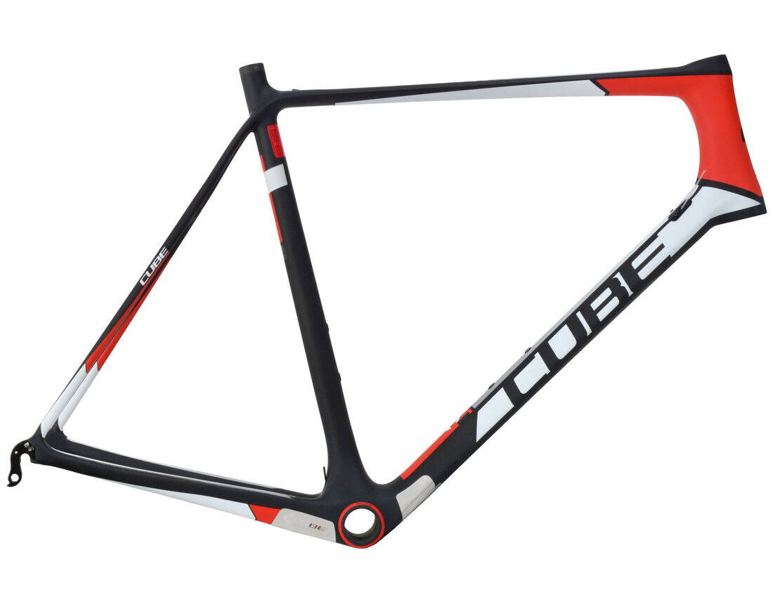

СообщениеДобавлено: 11.10.2016 18:07
Сообщения: 9
Город: Кременчуг
Возраст: 32
Зарегистрирован:08.03.2016
vmail
Вот рама http://www.bike-discount.de/en/buy/cube ... wg_id-6868
Думаю сэкономить да и пока кубовской рулевой нет в наличии, взять рулевую с вигла http://www.wiggle.com/lifeline-1-18-15- ... alloy-cap/ , она не is40 а is42(ну или если не подойдет купить один подшиник is40 всяко дешевле), есть информация по отзывам что подходит к моей раме, купить переходник с 1.5" to 1' 1/8" и купить недорогую 1' 1/8" вилку типа http://www.wiggle.com/columbus-tusk-carbon-fork/ (рама еще не пришла, как приедет буду все измерять и подбирать).
Какие шансы опростоволоситься?

romm писал(а):
Там ще треба звернути увагу на кут фаски в рамі , як правило , він 45 градусів , але може бути і 36 .
Ну по фото 45.
