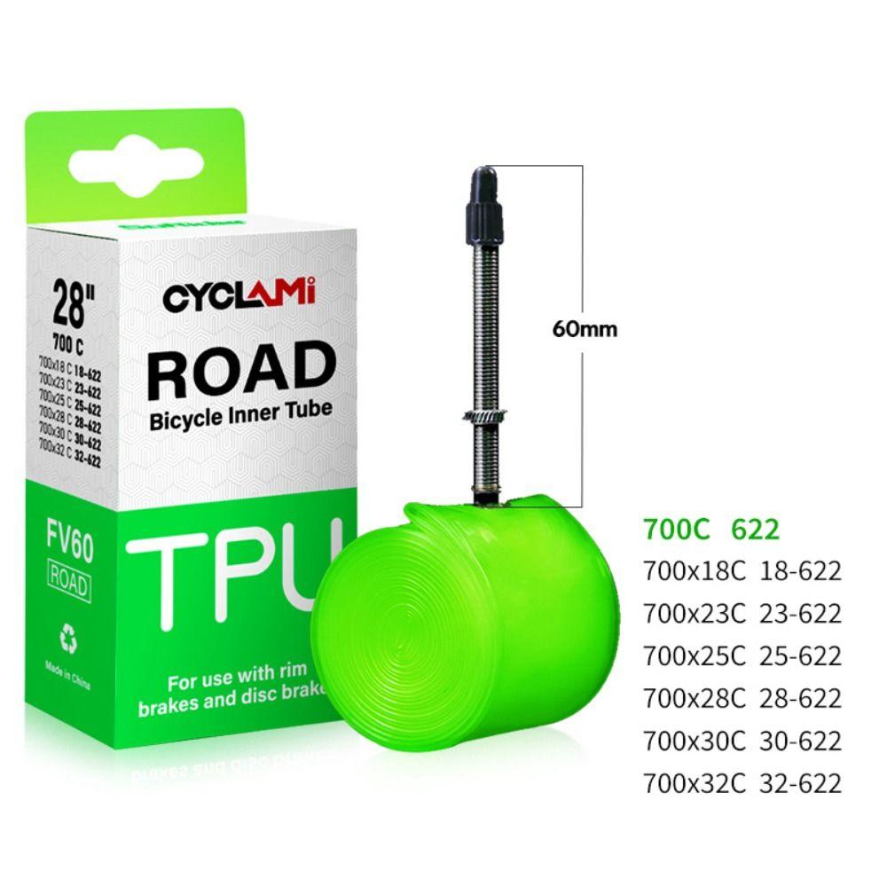

Доброго дня. Може хтось користувався, або користується цими камерами?
Хотілося б почути реальні відгуки.

Є в мене, нормально - поки що без проколів.

Від 120 - до скільки забажає конкретний продаван. там і по 500+ цінники були.

Трохі пошурфіл інфу. МТБ-шнікі кажуть, шо норм. Шоссєри качают циї трубкі і десь на 6-7 атм вони лопають.
Правда - лопають. Нажаль, навiть на 5 - у кімнаті лопнула.

Один продавець виставляв верхню межу тиску 6 атмосфер ,у нас нормально експлуатують при таких тисках , і , звичайно , їх помпувати можна тільки в покришці.

в мене на шосіку нічого не лопається, в більше року. Чутлива до закусів; часто не якісний ніпєль, що вирішується копійчаним перехідником.

Очень требовательны к качеству ободной ленты. Если дырка нипнля хоть немного прорисовывается на ленте, на камере появится пузырь который при езде по неровностям лопнет. Поэтому вместо дешёвой ободной ленты лучше намотать в пару слоев тканевую изолента подходящей ширины. Пока так не сделал пробил две камеры. С тканевой изолентой камеры ездят сезон без проблем, шина Виттория зафиро

У меня подобные на кроссовом (трекинговом) велике стоят уже год и 6000км. На Алишке обретаются по скидке для новых клиентов за 1 евро в эквиваленте за штуку. Качаю до 3.7бар, никаких проблем. Из плюсов ощутимо легче катятся по сравнению с бутилом. Из минусов - неслабо теряют воздух, при моем рабочем давлении 3.7бар, - 0.1 бар за сутки теряют. Мелкие проколы до 1мм клеятся без латки выпуклой капелькой суперклея. Проколы/порезы побольше клеил латкой из такой же камеры, тоже суперклеем, держатся. Латки из самоклейки в комплекте мне не зашли, на жаре в горах отпадали и начинали травить воздух.
