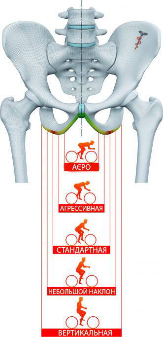

В нижнем хвате и аэро-посадке ваш таз больше наклонен вперед,нагрузка на седалищные кости уменьшается как следствие, вы сидите на более узкой части кости, называемой лонной дугой.
чем более «агрессивная» посадка, тем менее широкое седло необходимо
Posadka-sedlo-naklon.jpg [ 68.2 КБ | Просмотров: 1708 ]
