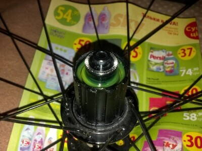

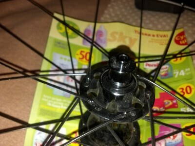

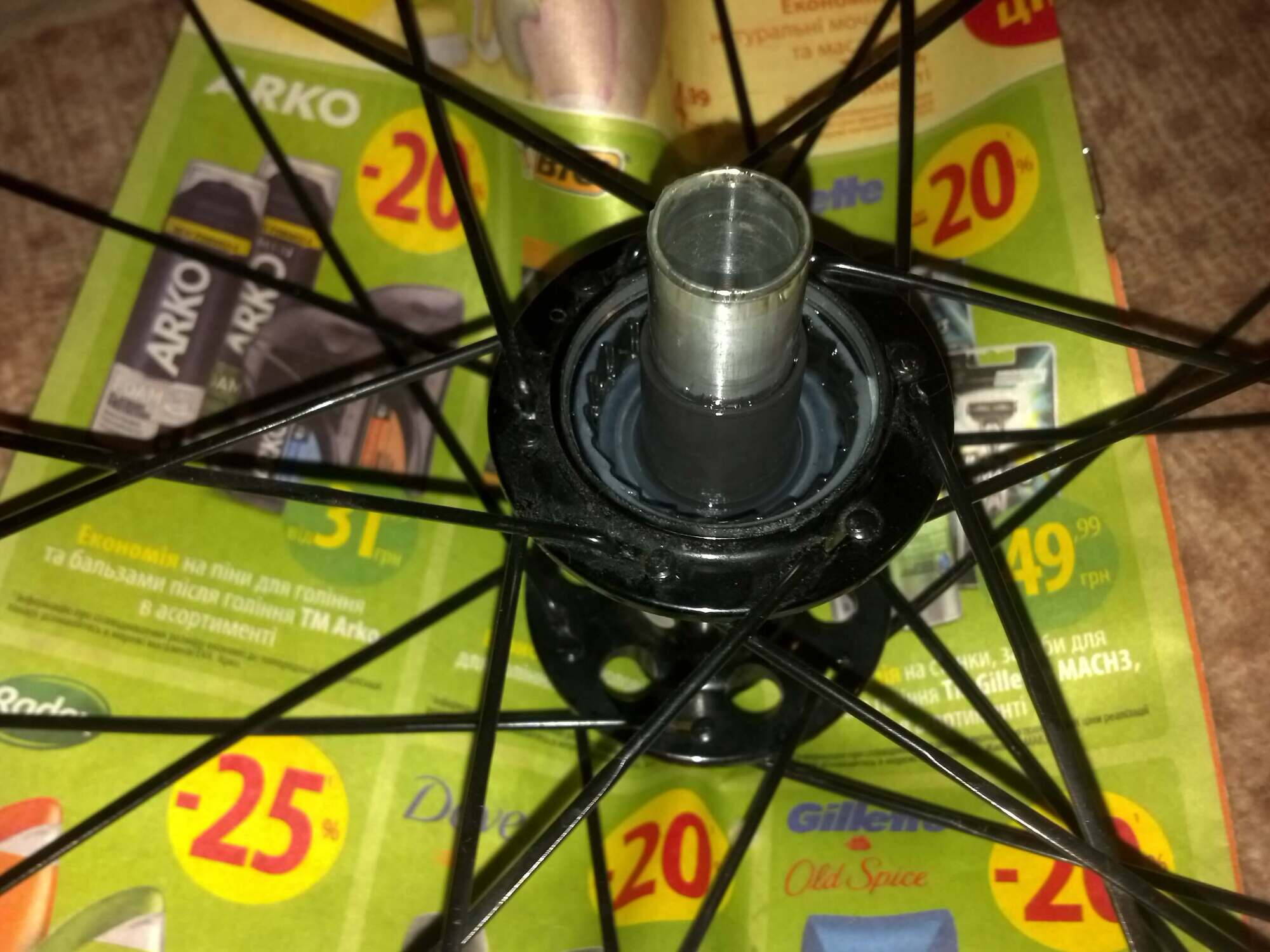

Втулка заднего колеса BGM RS 50 PRO, QUICK RELEASE, 24H
Установлена на шоссере BERGAMONT PRIME RS TEAM
После покупки заметил что ось очень туго крутится пальцами.
Сняв кассету с удивлением обнаружил что нет никаких пазов под ключ даже внутри оси.
Не пойму как ее регулировать или это одноразовая запрессовка?
Для сравнения на переднем колесе внутри оси есть место под шестигранник и крутится легко и без люфта плавно.
Смотрите фото.
Спасибо.
1.jpg [ 580.88 КБ | Просмотров: 2074 ]
2.jpg [ 546.1 КБ | Просмотров: 2074 ]
3.jpg [ 419.42 КБ | Просмотров: 2074 ]

Flopix
а где фото другой стороны задней втулки?
СообщениеДобавлено: 27.03.2017 01:44
Сообщения: 6025
Зарегистрирован:23.05.2013
Шестигранник же внутри, не?

Фото с 2х сторон. Под шестигранник пазов нет. Ось внутри цилиндрическая с обоих сторон.

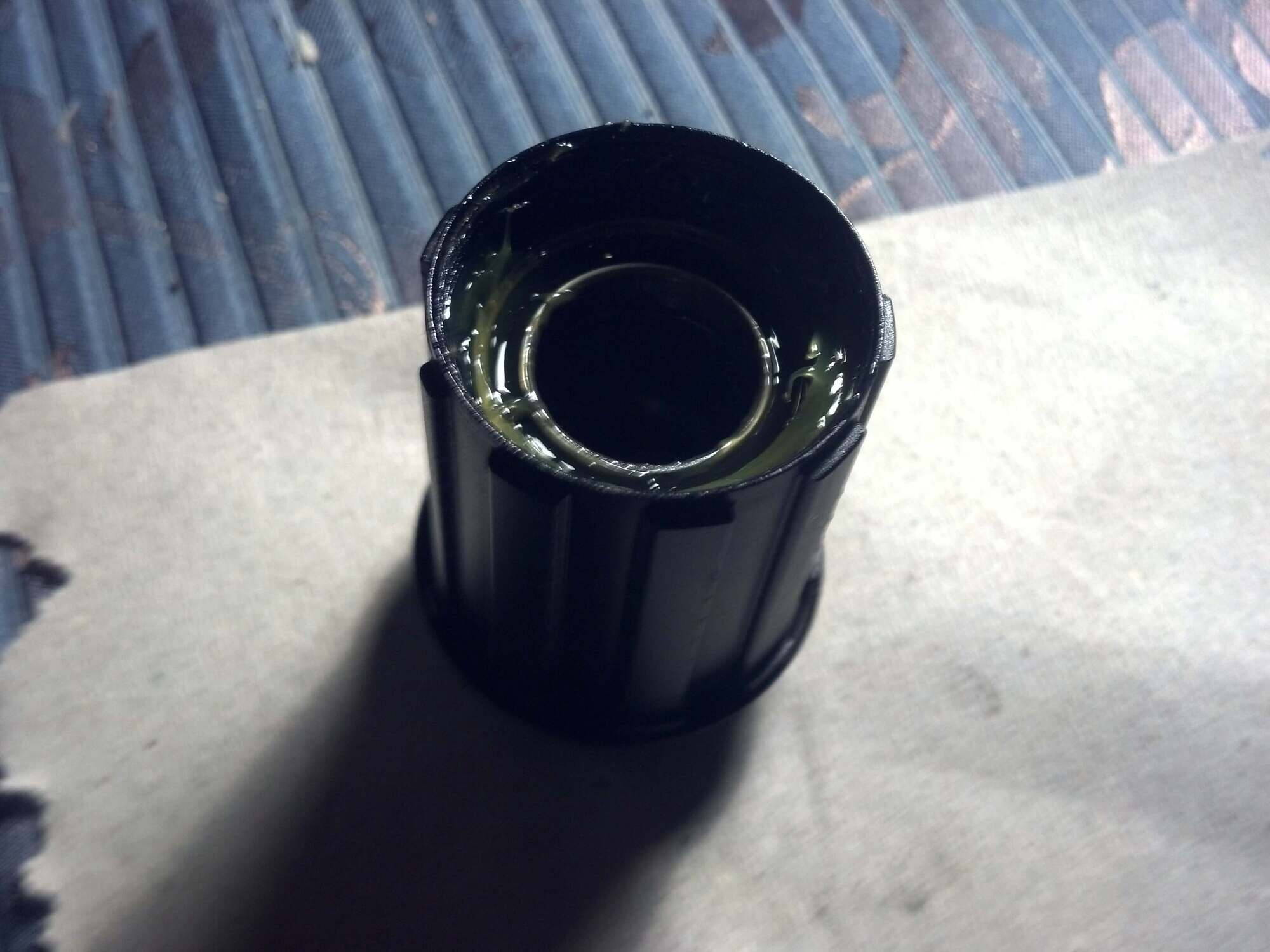

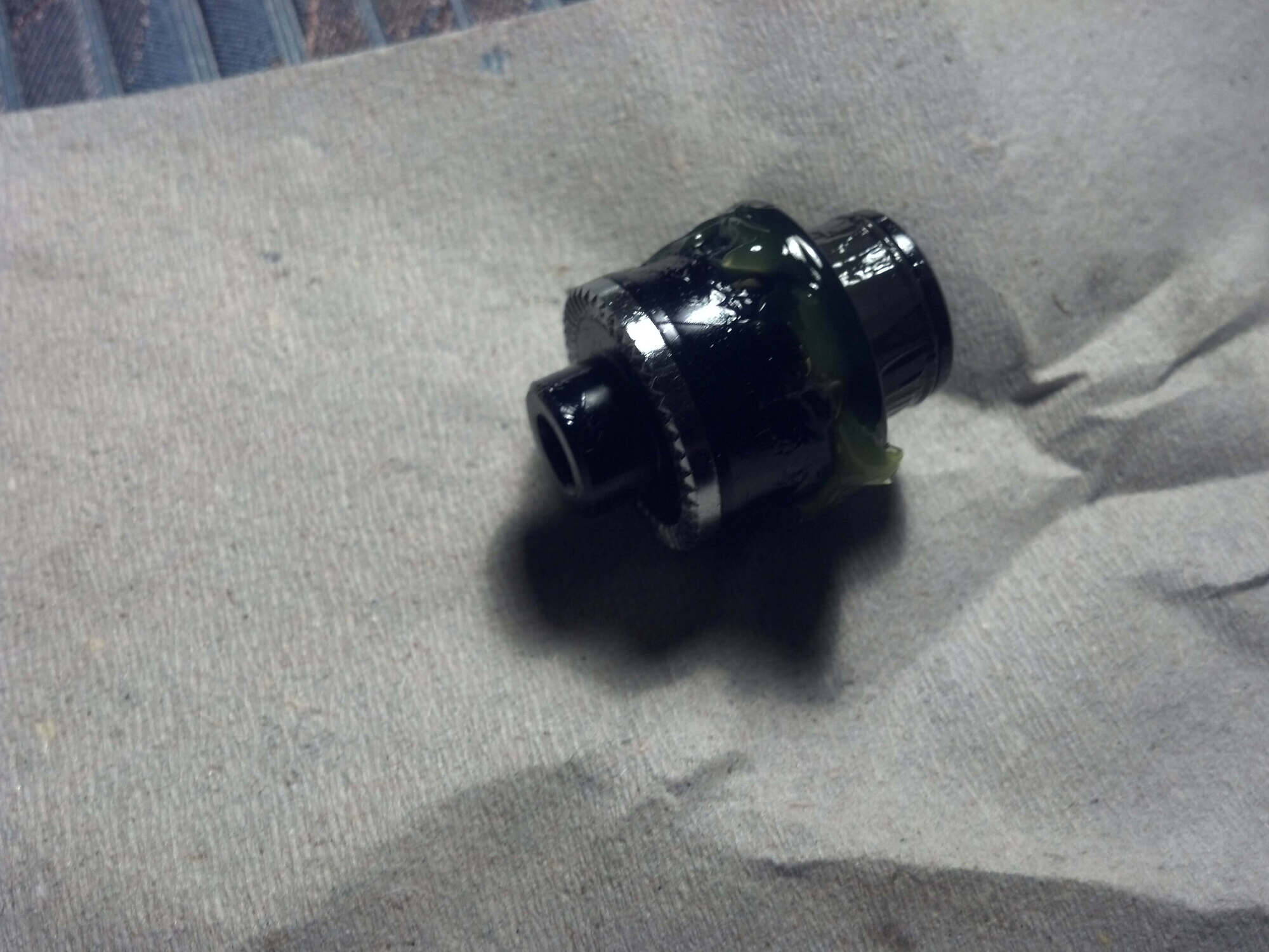

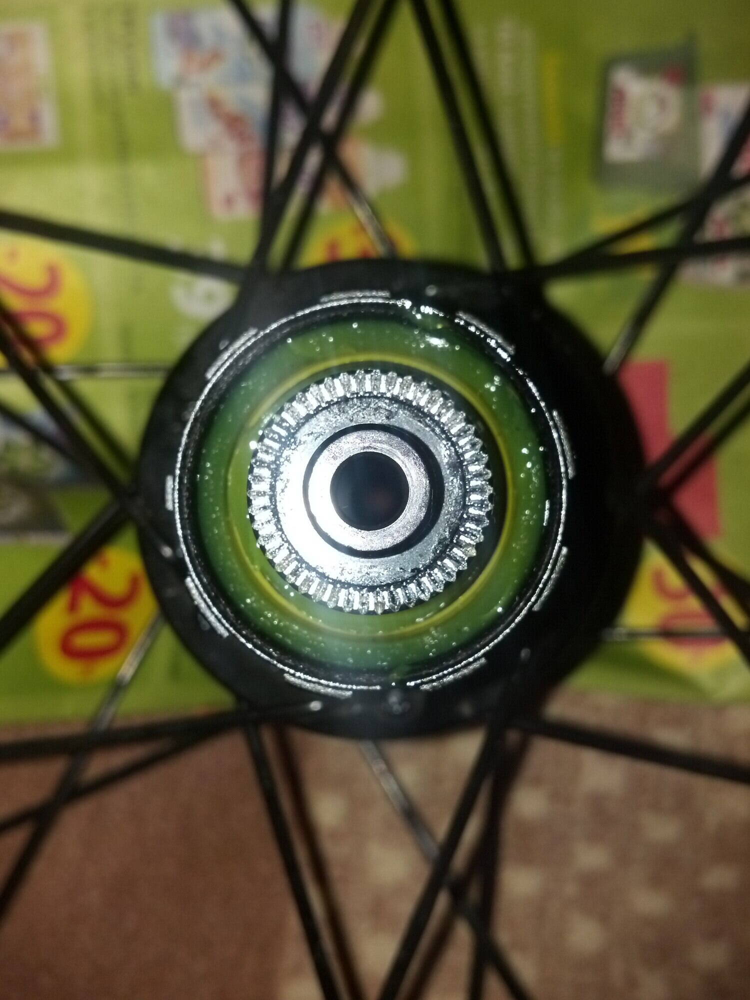

Разобрал. Действительно достаточно просто было выбить гайку со стороны барабана.
Везде стоят промы. Туговато крутится широкий пром который стоит внутри барабана, регулировать нечего :(. Собираю. Может раскатается со временем.
2017-03-28_23-03-44_436.jpg [ 317.6 КБ | Просмотров: 1928 ]
2017-03-28_23-03-49_104.jpg [ 252.22 КБ | Просмотров: 1928 ]
2017-03-28_23-03-56_686.jpg [ 312.32 КБ | Просмотров: 1928 ]
