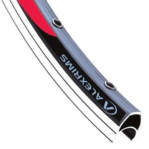

Короч, історія така: є в мене бютжетний вілсет на ободах Alexrims AT400.Ось таких:
383-obod-alexrims-at400-2836n-wosse-big.jpg [ 36.96 КБ | Просмотров: 2539 ]
Модель: AT400
Направление: Шоссе
Отверстий: 36, пистонированный
Диаметр: 28''
ETRTO:
622х14
ERD:
599mm
Тип тормоза: V-brake
Цвет: Черный
Вес: 425гр

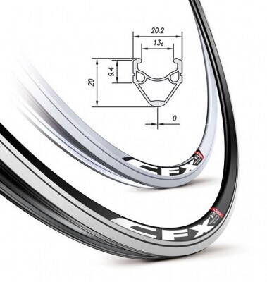

Все б нічого, але погнув задній обод, і виникла делема: замінити на анологічний чи поставити ось такий Mach1 CFX:
1000x-obid-mach1-cfx-28-36-otvoriv-pid-v-brake-chornij-370543.8a0.jpg [ 167.21 КБ | Просмотров: 2539 ]
Характеристики:
• Конструкція: двостінний, для камерного використання;
• Матеріал: алюміній ALLOY 6063 T6;
• Діаметр: 622 мм (28");
• Внутрішня ширина: 13 мм;
• Кількість отворів: 36;
• Тип ніпеля: FV (French Valve, Presta);
• Колір: чорний;
• Вага: 460 г.
Алексрімс пістонований, що, в теорії, дасть можливість краще натягнути спиці, і зробити колесо міцнішим. Але в алексрімса(як видно на картинці), всередині одна секція(чи камера, чи як її там,ну ви зрозуміли). А в Меша1немає пістонів але є дві маленькі секції по краям, що повинно робити обод міцнішим. Так? Хто що думає? Що важливіше для міцності: пістони чи профіль обода? Може хтось з форумчан мав досвід експлуатації чогось з вищезгаданого? Ну або порадьте якийсь свій варіант в районі 500грн. В пріорітеті саме надійність.
Буду вдячний за будь-яку інформацію.

Почему бы не попробовать Mach1 RjProject?
по-моему двойное комбо: профиль с усилениями, пистоны, вес, цена...

Тут ще в чому заковика: я хочу замінити тільки обід і залишити старі спиці. А цей меш має меньшу висоту, ну і дорожчий він. Хоча варіант непоганий, теж його дивився

ставте алекс і все, вони далекі до ідеалу, але не такі вже і погані

я за мак 1, хороший бренд, но спицы менять полюбому, ну и только пистонированые

Короч, чим закінчилась історія: поставив я mesh1 cfx, спиці залишив старі-вони по розмірам якраз підходили. Дякую всім, хто давав поради :smile:
