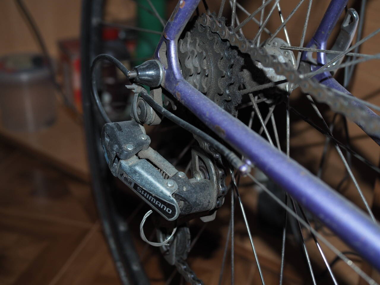

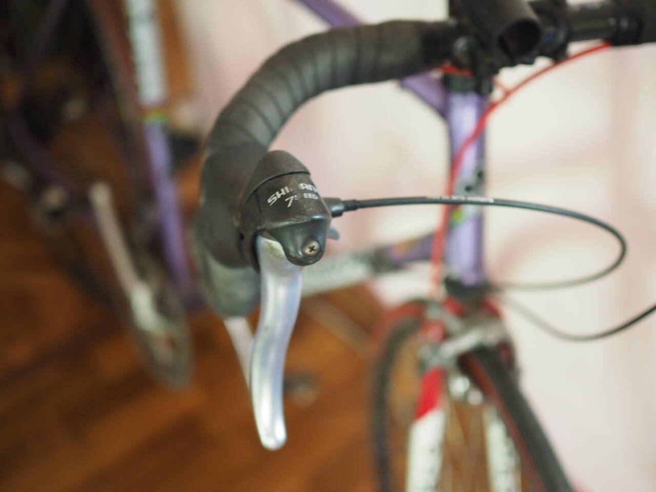

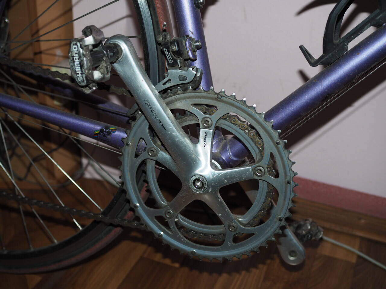

Доброе время суток, помогите советом по комплекту... Вел собирал не я, сам мало разбираюсь. Надо поменять кассету, задний пер. Что есть: Система Campagnolo Veloce 10 speed звёзды к шатунам C10 53-39, передний Veloce 10 speed STD-CT, моноблоки Shimano 105 7 speed, кассета семерик 21-19-17-15-14-13-12 Sachs (вылетела 1 звезда). Вопрос что поставить, чтоб норм трансмиссия работала, кассета не рабочая, хочу поменять по максимуму что возможно (возможно и вилсет тоже).

Между "Надо поменять кассету, задний пер." и "хочу поменять по максимуму что возможно" очень большая разница. Бюджет какой? Цели какие? Что за фреймсет (может на него и не стОит тратиться)?

есть: Система Campagnolo Veloce 10 speed 53-39, передний Veloce 10 speed STD-CT.
Тебе нужно купить:
1: дуалы кампа 10 ск. - б/у от 2000грн
2: вилсет с кассетой кампа 10 ск. - б/у от 3000грн или только заднее колесо с кассетой- от 1300
3: задний переключатель кампа 10 ск. б/у от 500грн
4: цепь под 10ск - б/у не тянута от 250грн
 Заголовок сообщения: Re: Помогите с комплектующими

SW222 писал(а):
Тебе нужно купить:
BORA II ULTRA и обвес на 11ск Campagnolo Super Record EPS почему не купить тогда?
Система и передний переклюк эти будут работать и с Shimano/SRAM, причем в диапазоне скоростей 8-10. Система вообще почти со всем будет работать. А по деньгам предложенным скоро вообще проще выкинуть этот вел и купить в сборе б/у шоссер. Даже до педалей не дошли, тормозов, колодок, резины.
напиши сумму которую ты можешь потратить. у тебя там сборная солянка)) и вариантов у тебя может быть много. можно собрать как на Каме так и на Шиме. но прийдется потратиться.
