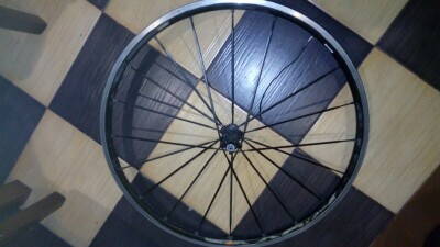

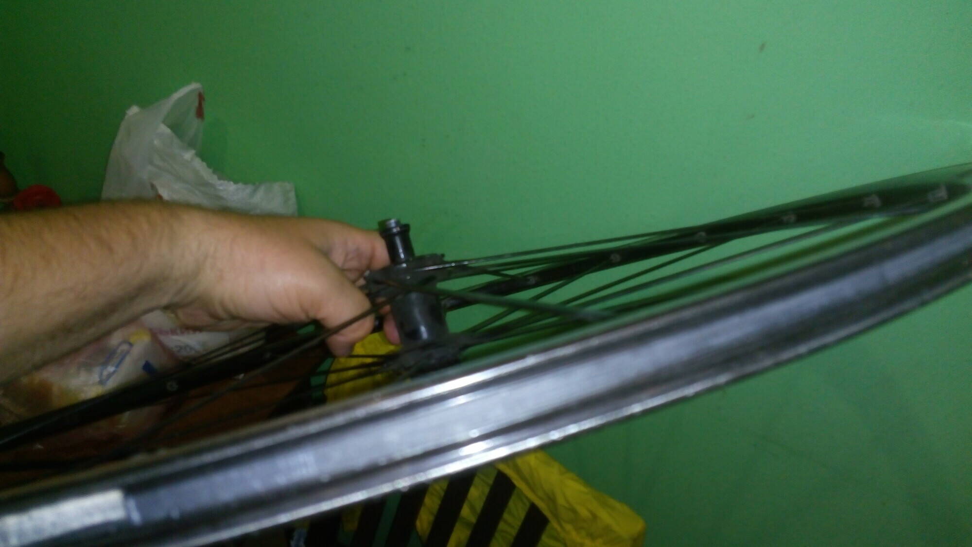

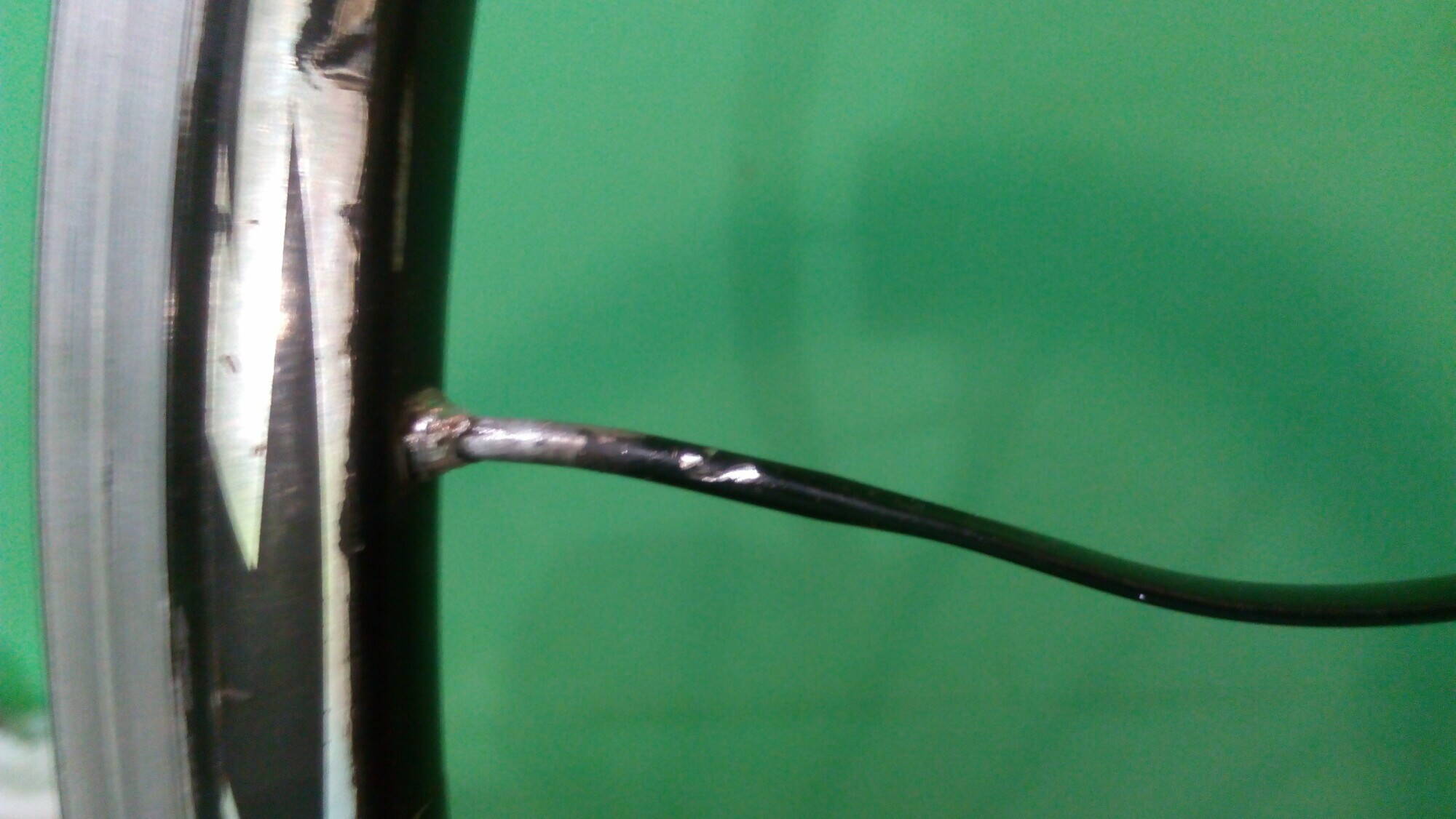

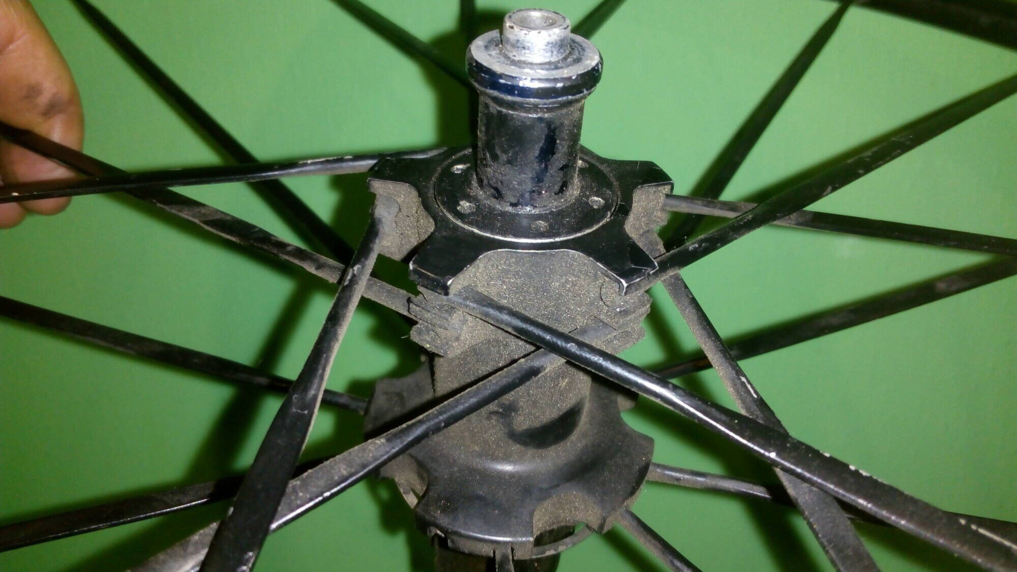

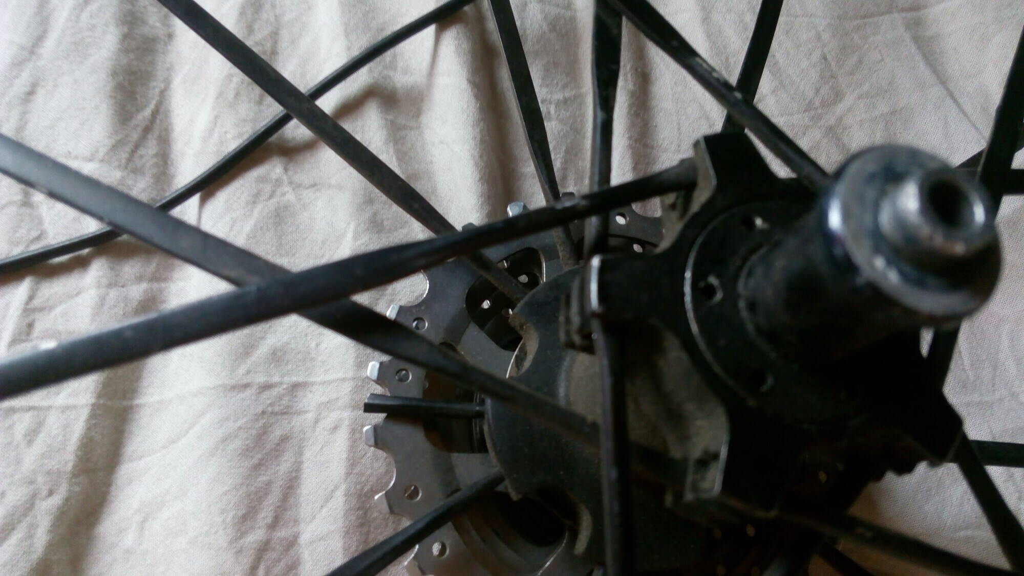

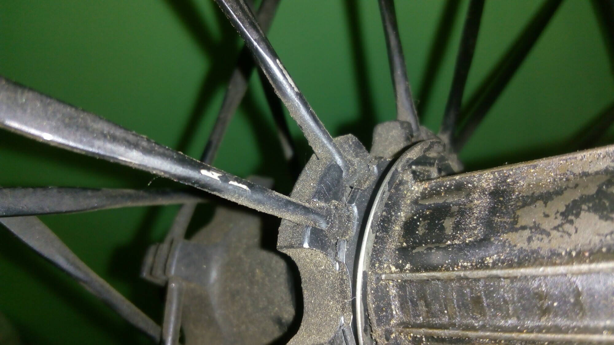

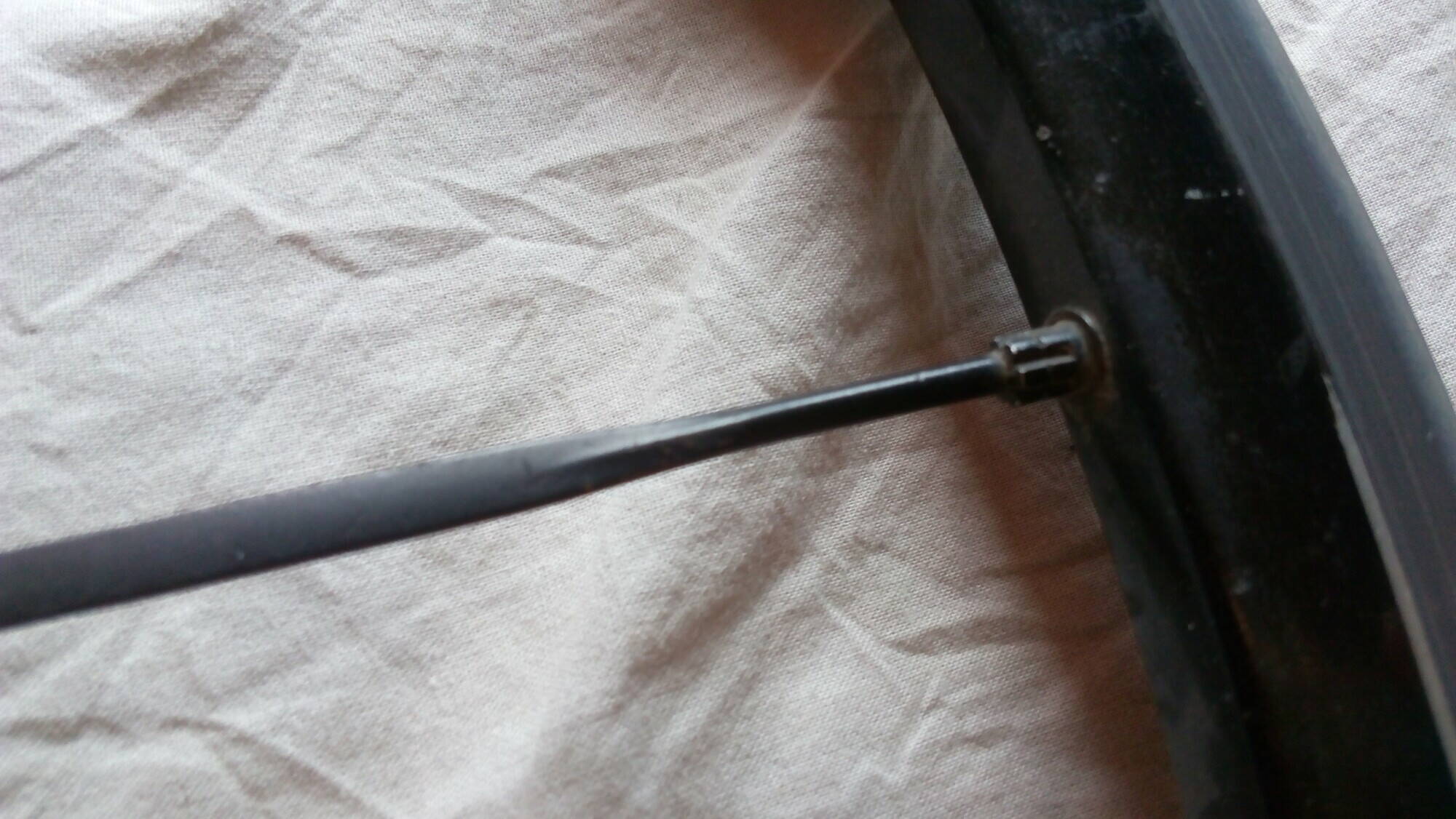

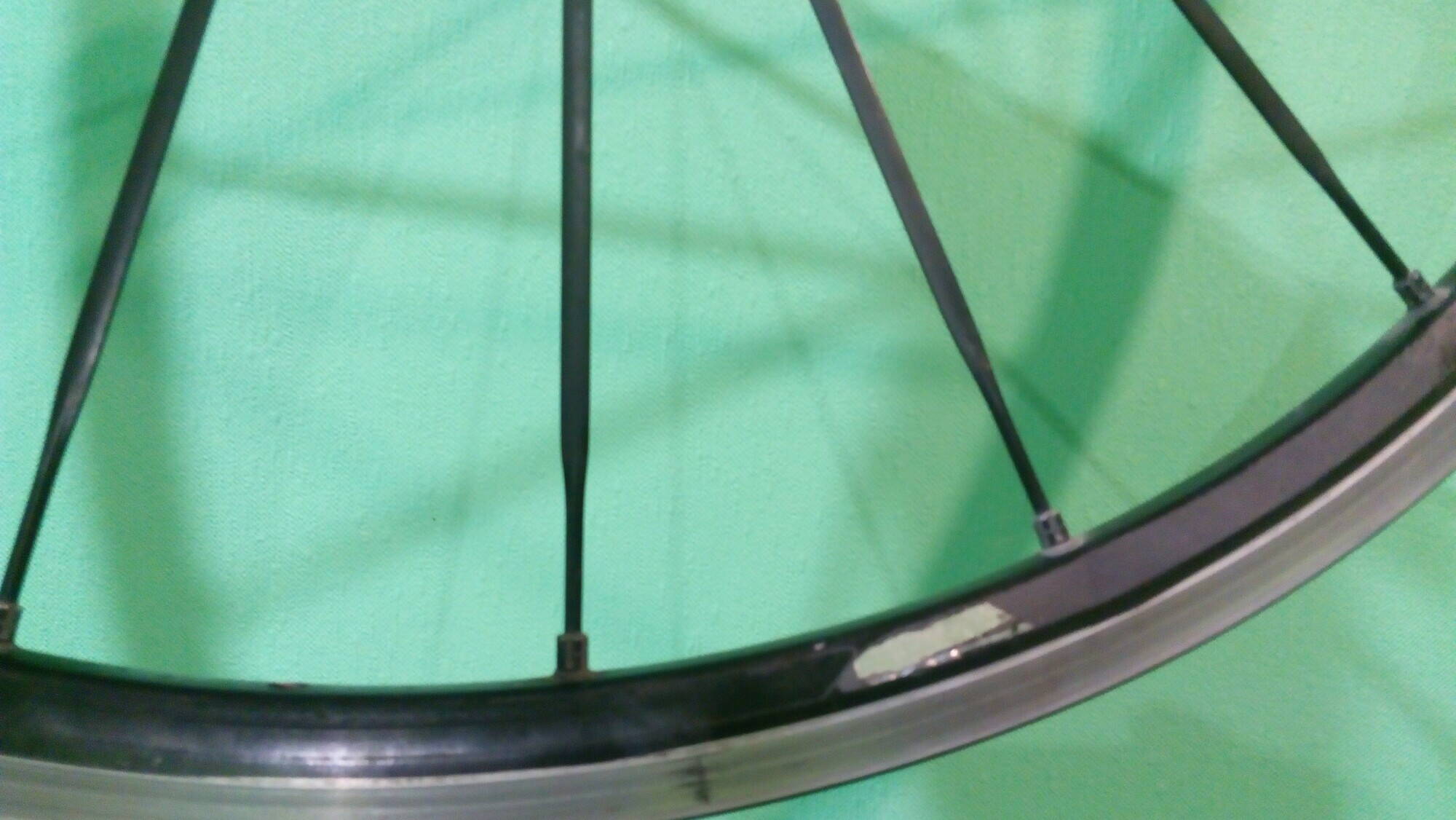

Всем привет. Очень надеюсь на вашу помощь. Сломалась одна аэроспица(длина около 280 мм). На колесе есть надпись Mavic. Фото во вложении. Пока такой не нашел. Не в магазинах ни в Китае. Обод двойной. Спица проходит только через первый. Пытался открутить поломанную спицу (против часовой стрелки - левая резьба... если я ничего не перепутал).. вышло плохо ...раскрошил все... в итоге вижу два варианта 1) попробовать всетаки найти такую спицу (но это не так просто будет) и попробовать выкрутить остатки поломанной 2) просверлить второй обод и вставить аэроспицу ... таких немного есть в продаже (хотя очень мало)... но в итоге это будет кощунство над таким колесом ... но ездить без спицы... тоже не вариант. Буду очень благодарен за любые советы.

Была бы известна модель колес - было бы проще...
А так , похоже на Mavic Ksyrium или что-то из той серии - меряем длину и ищем на зарубежных сайтах.
Для вкручивания и регулировки нужен спец ключ - но его и у нас можно найти.. А головку зря разломали - бывают проскакивают б\у спицы на барахолке без нипелей - было бы легче...
То есть - я бы все-таки нашел такую спицу - но для этого всего-лишь знать надо модель колеса - а затем по спецификации даже и от похожей модели можно подобрать спицу (длина, расположение).

Спасибо) Очень толковые и полезные советы. Головка частично была повреждена поломанной спицей... но я увы..добил её. Если бы еще точно знать в какую сторону ее выкручивать. Я нашел на колесе надпись Mavic. Есть еще SSC ... прогуглил ... это вроде бы не модель ... похоже действительно на Ksyrium. Тяжело понять длину ... пока не выкручу ... остаток спицы. спасибо за ссылку на иностр сайты со спицами.вот так из=за одной спицы... вел ... стал на стоянку... надеюсь не очень длинную.

Колесико возможно фалкрум.
А спицу - заменить обычной, не аэро.

Скоро буду знать о своих колесах все) Нашел в переписке информацию о колесах, когда покупал вел. Колеса Mavic Ksyrium SL. Это прогресс) Уже знаю какие спицы нужны) осталось найти такие ... и выкрутить головку, которую я растрощил. Если кто знает в какую сторону крутить, сообщите пожалуйста. настроение поднимается. Спасибо вам за помощь.

https://www.youtube.com/watch?v=rxNVhgjSCpc
принцип тот же) хорошо еще на сутки WD40 залить чтоб откисло
Спасибо, теперь точно знаю что спица имеет левую резьбу, закручивается против часовой стрелки

Можливо ще є такі шприхи .
Розбивають обода а шприхи-втулки лишаються.

Дякую, вже звязався. Зараз проблема достати залишки втулки/головки ... яку я пасатыжами зчесав. Поїду в сервіс.

Так не получится. В Mavic прямая головка во втулке, а резьбовой ниппель вкручивается в обод. :unknown:
