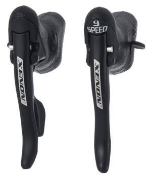

Присмотрел пистолеты "Campagnolo Xenon Ergopower Gear Shifters 9 Speed 2011". По большей части из за цены.
Стоит трещетка на 7ск. будет ли работать с ней? (то есть оставить не используемые 2 передачи простой регулировкой крайних положений переклюка)
Переклюков пока нет и поэтому ещё вопрос: какие можно подобрать бюджетные переклюки чтобы всё работало?
Комментарий к файлу: такие

Не будет. Другой шаг переключения.

Чтобы расставить всё на свои места: под пистолет с 9 передачами нужены и переклюк и кассета на 9 передач? среди разных производителей шаг переключения различается (пистолеты кампа, переклюк сора а звезда санрайз к примеру) ?

Отличается расстояние между звездами, но незначительно. Видел часто что ездят на миксе, четкость немного страдает.
Переклюки не отличаются.
Чтобы совместить ход тросика (который задается переклюком) с требуемым ходом тросика надо использовать рычаг-адаптер
Ещё на ход переклюка влияют махинации с точкой подключения троса.
В чем смысл заморочки я не понимаю.
Если планируются втулки-колеса под Shimano/SRAM/Sunrace то и манетку брать Sora-Tiagra, они дешевле Xenon
Если брать Xenon то и колеса собирать под Campy

7м можно поставить 8мковые и закрутить лимиты . Теоретично должно работать проставки там не сильно отличаються от 8 если не такие точно.

Вобщем мне это "доработка" встает в минимум 240$ и не факто что будет все хорошо(

Озвучьте что есть уже, и что хочется получить. Может есть более дешевые или православные варианты
Втулка sunrice, трещётка шимано х 7 скоростей.
Велосипед на ходу, решил перейти на пистолеты. апгрейд.
Переклюки оба собираюсь заменить. То есть сейчас видимо ничего нет.
В итоге нужны работающие пистолеты.
Начал считать так: замена втулки+касссета х 9-10 ск, сами пистолеты, 2 переклюка. Это кажется уже стоимость всего что вложил в стартон, даже больше...
Тут проще новый взять(

Ну, вот, навскидку http://www.ebay.com/itm/Shimano-Sora-ST ... 336f39ab89
А дальше можно и внимательней поискать.

а эта http://www.ebay.com/itm/Shimano-Sora-ST ... 336f39ab89 на 7-ск трещётку не пойдет?
вообще есть трещётки подходящие под пистолеты?

так вот, на ней 7 ск, и на трещётке 7 ск... но не подойдут?
