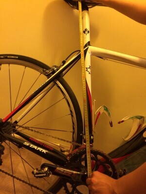

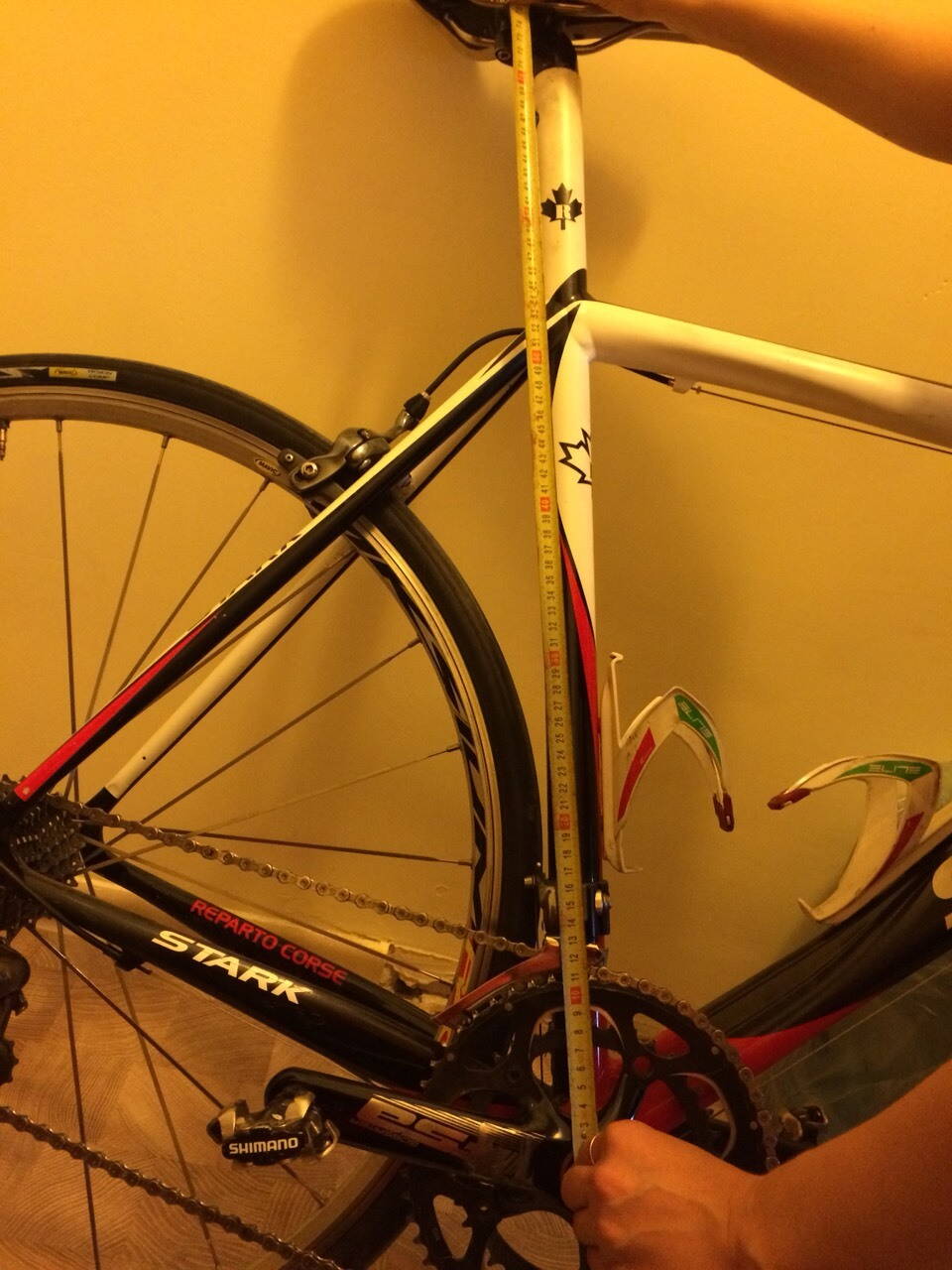

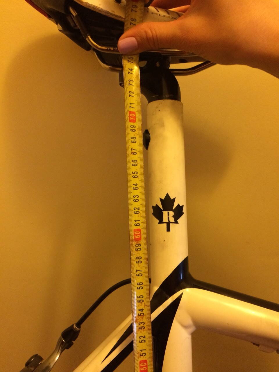

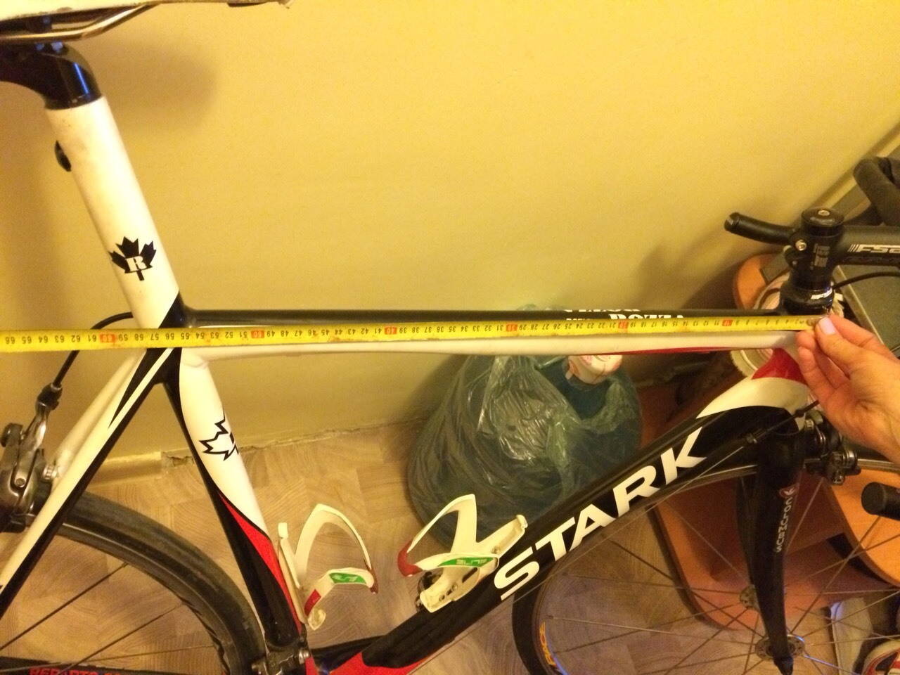

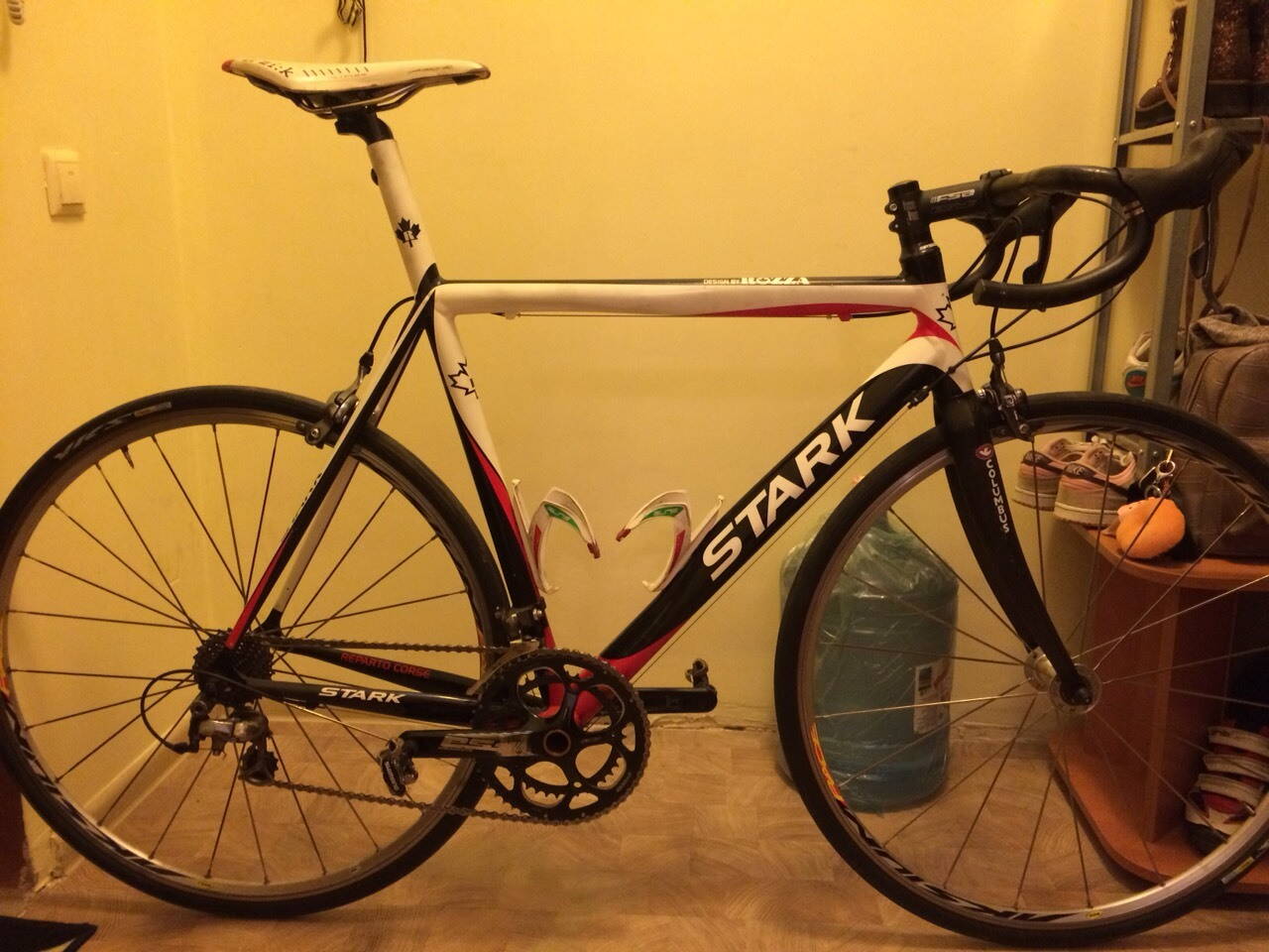

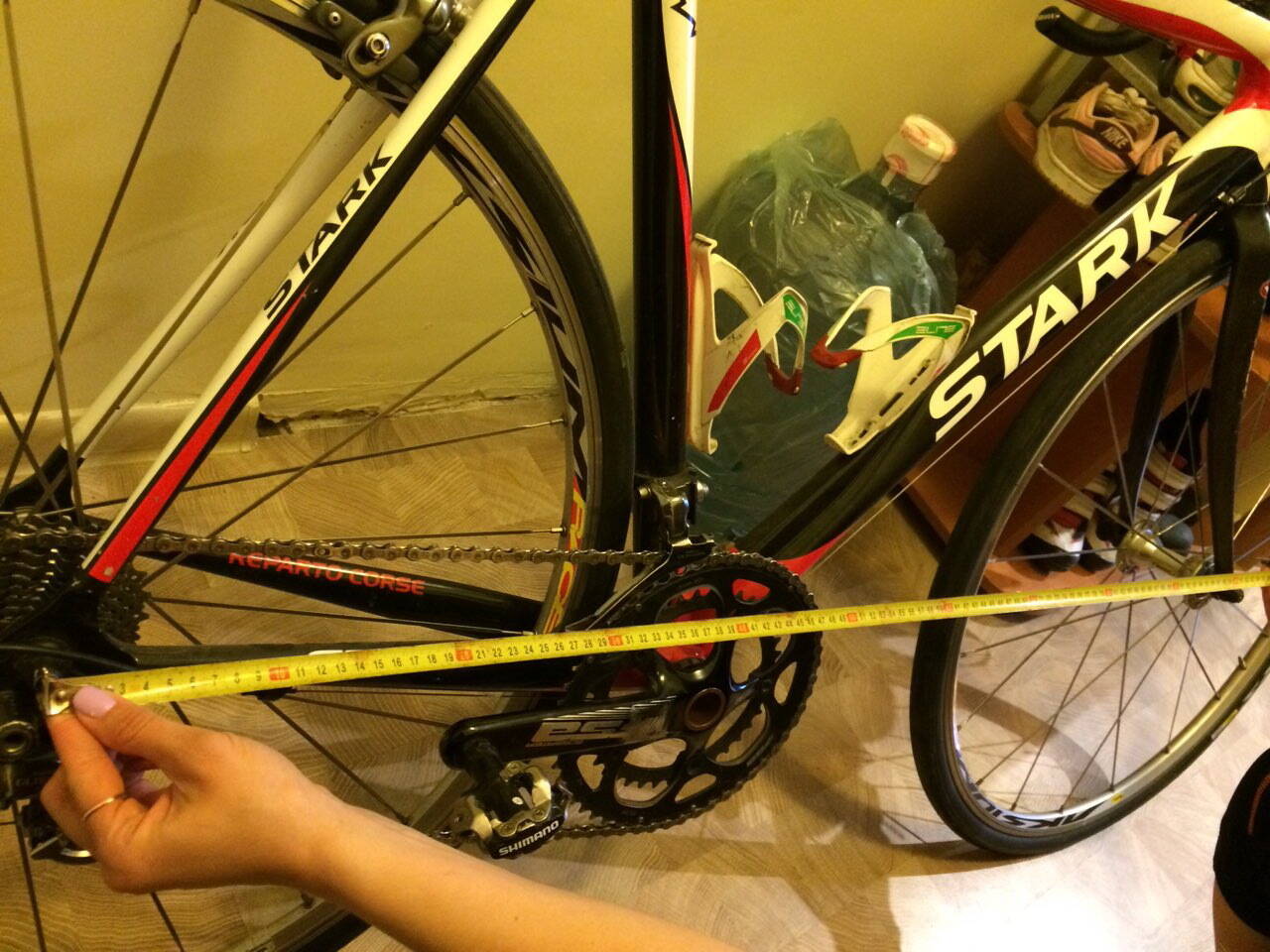

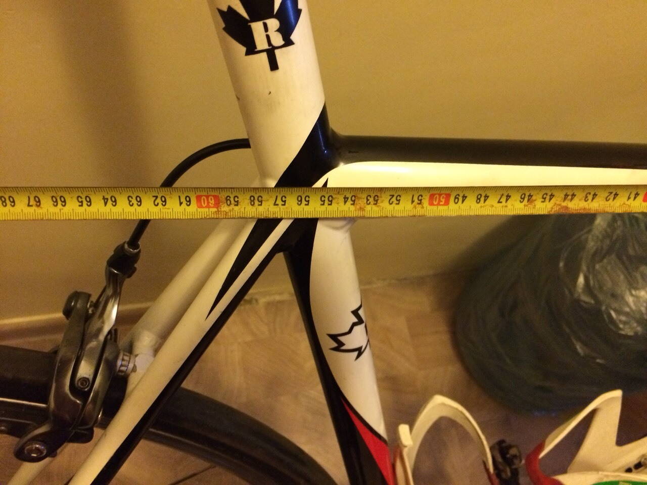

Уважаемые велосипедисты! Подскажите пожалуйста, возможно ли нормально кататься на велосипеде (фото которого прилагается к данному посту) с моим ростом 177 см., и внутренней длине ног 79-80 см. Или как его доукомплектовать под мой рост? Не хочется менять раму.))) Спасибо.

СообщениеДобавлено: 15.04.2018 20:39
Сообщения: 141
Город: Умань
Возраст: 56
Зарегистрирован:27.06.2014
А ты на нем уже катался?
СообщениеДобавлено: 15.04.2018 20:48
Сообщения: 5
Зарегистрирован:09.04.2018
Толком нет. Подседельная труба очень высоко. Нужно укорачивать. Боюсь укоротить зря.
СообщениеДобавлено: 15.04.2018 21:18
Сообщения: 141
Город: Умань
Возраст: 56

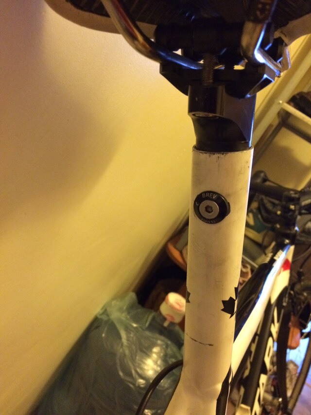

Крепление подседельного штыря тоже срезать хотите?
Комментарий к файлу: на такую высоту у меня выставлено седло
при росте 180 и внутренней длине ноги 88 см
етт1.jpg [ 174.16 КБ | Просмотров: 1569 ]
СообщениеДобавлено: 15.04.2018 21:31
Сообщения: 5
Там крепление это болт под шестигранник, и отверстие в трубе. В самом подседельном штыре гайка.
СообщениеДобавлено: 15.04.2018 21:34
Сообщения: 5
Когда стою между седлом и рулем, а рама между ног, то до трубы рамы от промежности примерно 4 см.
СообщениеДобавлено: 15.04.2018 21:35
Сообщения: 179
Зарегистрирован:09.06.2012
[email protected]
Ноги на сколько до педалей не достают, если сесть на седло?
Верхняя труба параллельна земле или с наклоном?
СообщениеДобавлено: 15.04.2018 21:50
Сообщения: 141
Город: Умань
Возраст: 56
желательно фото такого плана
IMG_20180118_140146.jpg [ 446.21 КБ | Просмотров: 1558 ]
СообщениеДобавлено: 15.04.2018 22:19
Сообщения: 5
желательно фото такого плана[/quo
Пока могу только такое фото.
вел.jpg [ 244.46 КБ | Просмотров: 1550 ]
СообщениеДобавлено: 15.04.2018 23:10
Сообщения: 1735
Зарегистрирован:23.10.2009
Для твого росту від центра каретки до верха сідла (по середині труби) має бути приблизно 73-74 см .
Але дане кріплення якесь дивне , воно не допускає зміни висоти в невеликих межах , що часто треба . В мене знайомий таку трубу просто підрізав , зробив розріз і поставив хомут (зробив як в більшості алю рам) .
пс. Розмір рами ніби правильний .
Последний раз редактировалось romm 16.04.2018 09:48, всего редактировалось 1 раз.
СообщениеДобавлено: 16.04.2018 00:23
Сообщения: 6400
Город: Київ, неКиїв
Зарегистрирован:29.08.2009
Скорее вроде 74-75см (но это еще смотря какая обувь и педали), а вот решение обрезать и поставить хомут считаю самым простым и правильным, если стоит задача не менять раму. Остальное оффсетом подседела, выносом и рулем.
