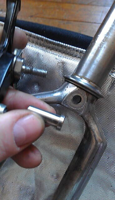

Проблема с передним, центральный болт короткий. Не могу закрепить на вилке. Не хватает длины оси чтоб закрепить тормоз.
Нужно гайку, которая топиться во внутрь рамы и не торчит.
Не хватает 8мм. Гайка должна быть не 10мм, а 18мм.

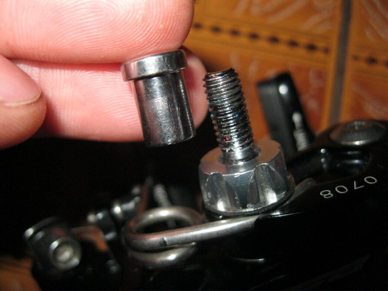

Комментарий к файлу: Не хватает длины оси чтоб закрепить тормоз.Есть на 10мм.
z_71858d4c.jpg [ 166.31 КБ | Просмотров: 2921 ]
Комментарий к файлу: Где найти такую гайку? На 18мм.
IMAG4083.jpg [ 106.63 КБ | Просмотров: 2921 ]

По идее! в любом веломагазине,не знаю как у вас,их полно,называются
Ресест нат,recest nut .Это ты задний тормоз ,вперед лепиш?
А чё за вел у тебя? Вилочка каламбусовская?

Бегал по всему городу, нигде нету. Все смотрят удивлёнными глазами...
Может сможете выслать?
Фотки не мои. Фотик сломан, нашел похожие.
У меня рама Liader Fox, оборудка Shimano105.
Поменял тормоза, а с передним мучаюсь, болт короткий, не могу закрепить на вилке.

Купил в Епицентре стяжки для мебели, идеально подходит для этих целей, резьба М6, длинна части в которую вкручивается болт - 28мм до шляпки. Правда продается упаковкой, около 20шт и стоит порядка 8грн.

задний тормоз должен быть с коротким болтом, передний - с длинным.

Смешно! В алюминевой вилке зажимает нормально. а в карбоновой не достаёт.

Такая беда была у меня на СШ, когда ставил Сора. Тоже длинны гайки не хватало, но я купил длинную (примерно 2 см.) шестигранную гайку. Отпилил нужную длинну, чтоб она влезла снизу в вилку, а с другой стороны обычный велосипедный винт 1,5 см. То есть, эта шестигранная гайка служит соединительной для винта и оси тормоза. Вот фотка...

Здравствуйте. Была не давно у меня точно такая же ситуация оббегал весь город все вело магазины и все как будто в первый раз слышат эту проблему. Смотрят на меня и умничают типа ты ставиш задний тормоз на перед и всякие разные умные советы профессионалов велосипедного дела. Короче плюнул я на все и пошел искать этот болт на барабашовово ибо там есть все!))) И нашел! Вам тут правильно подсказали оказалось для этого идеально подходят болты иминуемые (Мебельной стяжкой) Подошел как родной минус только в том что он под отвертку а не под шестигранник. Поставил и ежу без проблем!!! Так что все дороги ведут на БАРАБАН!!!)))

Або в магазин мебльової форнітури . Ще можна спробувати з кимось помінятися - на різні рами різні довжини потрібні .Або на пелетоні пошукати , але тоді пересилка з"їсть бюджет .

Гайка эриксона называется, сам с трудом нашел
