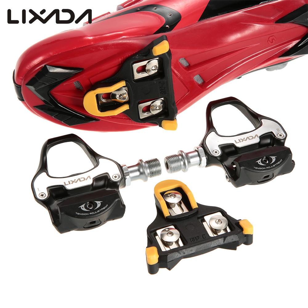

По своей глупости и жадности купил педали ликсада внешне не отличимые от шимано. Педали на промах не тяжелые и все бы хорошо, но встегнуться в них очень непросто. Шип в педаль нужно буквально забивать, несмотря на то, что зажим выставил на минимум.
Вопрос: может кто имел удовольствие использовать такие педали, может как то подточить зажим на месте фиксации шипа?

внимательно смотрите по процессу, что именно мешает. шип шимано или тоже китай?
вряд ли кто-то поможет по фото, а вот стать первопрходцем и дать или нет отмашку многим - дело благое.
ПС. из нешимано в моем окружении хорошо работают только экзустар, а веллго и еще какие-то ну очень не очень.

В них и шимано и штатные китайские шипы одинаково плохо лезут. Те шипы, что идут в комплекте с педелями, идентичны шимановским шипам, то есть, это точная копия. Поэтому, думаю наждачкой шлифануть рамку зажима, которая захватывает шип сзади и таким образом приработать педали. Думаю сточенные полмиллиметра улучшат ситуацию, но не испортят ее в корне, тем более что запас для затянуть есть немалый. На днях попробую, потом расскажу.

Вобщем рискнул подшлифовал прижимы, которые при встегивании захватывают шип. Снял немного меньше мм, тем не менее встегиваться стало проще. То есть, если кто купит с али такие чудо педальки и не перепродаст их сразу, шлифуйте и воздастся.
Кстати, всплыла еще одна проблема. Педали на промах и то ли густая смазка, то ли еще что, но они туго крутятся, а потому поймать педаль при встегивании проблемно. Так же туго у меня мтбшные велго крутятся, но там это не критично, а вот тут остается надеяться, что разработаются.

перетянуты. и ваши веллго тоже. разбирать, как минимум заменить повидло на смазку.
