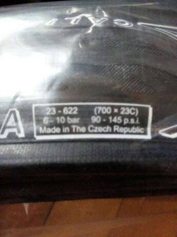

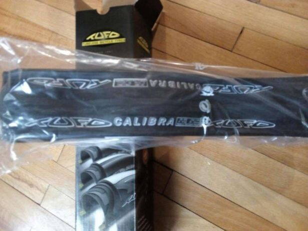

557314246_2_644x461_prodam-pokryshki-tufo-fotograf.jpg [ 29.23 КБ | Просмотров: 2726 ]
