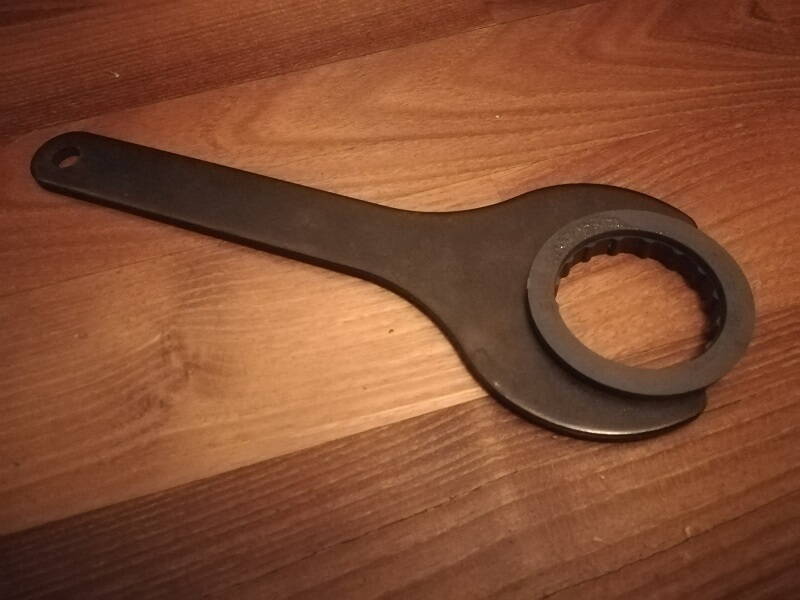

Зібрав на SM-BBR60 (105/Ultegra/CX70).
IceToolz-івський круглий ключ для чашок не підійшов - ключ-проставка просто не влазила в нього. Довелось брати Шиманівський TL-FC32.
Отакий IceToolz

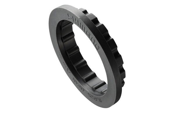

@noxin писал(а):
Що таке ключ-проставка?
Отакий Шиманівський пластиковий ключик TL-FC25, потрібен для встановлення кареток зі зменшеним діаметром чашок. Одягається на чашку каретки і вже на нього - ключ для кареток.
З якого саме покоління вони пішли я не знаю, але новіші дорожні - такі. Йде в комплекті з кареткою.
tl-fc25.jpg [ 108.56 КБ | Просмотров: 1239 ]
Отак конструкція TL-FC32 + TL-FC25 виглядає "в зборі"
IMG_20181111_225334.jpg [ 121.78 КБ | Просмотров: 1234 ]

Aleksei Dmytren писал(а):
яка гидота ваші нові стандарти. :D
От не можу не погодитись.
Мінус 260грн та плюс залізяка в шухляді.
Ну і... мінус 5 грамів ваги каретки? :-P
