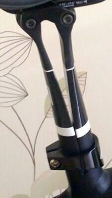

Чем можно помазать карбоновый подседельный штырь при установки его в алюминиевую раму, чтобы он не съезжал под весом тела.
Штырь изготовлен из "китайского" карбона, который "звонится".
Заказывать что-о из китая и ждать месяц или покупать что-то в магазине за 200грн тоже не хочется.
Зубная паста не помогла.
Есть КПТ-8, но не уверен, уместна ли она и нужного эффекта придется ждать годы.
IMG_20180711_154920.jpg [ 16.35 КБ | Просмотров: 5717 ]

Якщо з'їжджає під вагою тіла , значить не співпадають діаметри . Тоді або підкласти фольгу , або наноситься 10-20 капель ціакріну на контактну поверхню , висихається , вставляється , зажимається . "Змазку" для штирів можна спробувати , але не маю впевненості в повному ефекті .

Вот такая смазка http://ukr.skynell.com/product/148104.html
Изображениепродается в "Эпицентре", " занедорого".
Если нет желания покупать баллон из за одной обработки, могу выступить техническим спонсором.
Кстати, глагол может сползать из за недостаточной затяжки. Момент проверял?

Есть алюминиевый скотч! Буду пробовать.
real SIMON писал(а):
Момент проверял?
Затяжка была такая, что часть покрытия содралась.
Если еще сдерется, буду капать Цианоакрилом... Есть еще подозрение, что с моей рамой данный штырь вставляется слишком глубоко и в месте стягивания не рассчитан на такую нагрузку.

Это не показатель. Лак царапается в любом случае. Там должен быть указан момент затяжки и делать это желательно динамометрическим ключем. Если глагол скользит по алюминию, то фольга может и не помочь, в любом случае, есть смысл проверить соответствие диаметров.

Паста для карбона создает избыточное трение без слишком большого момента затяжки, который бы разрушил карбон. Поэтому фольга не подходит. Зубная паста очень мелкие частицы имеет, тот баллон что приводили (я таким пользуюсь) имеет по ощущению вроде как более крупные. Поэтому если штырь очень легко ходит то зубная паста может не подойти и нужно что-то другое искать.
Затягивать обязательно только с динамометрическим ключом, причем нужно смотреть значения для затяжки и для штыря, и для рамы, и для зажима. И затягивать по меньшему из них. Если зажим подседела тоже китайский- он может тоже иметь размеры "плюс-минус" в итоге и не подходить идеально для зажима, а будучи "овальным" он штырь не удержит.
И еще одно- перед установкой в алюраму нужно внимательно осмотреть трубу изнутри особенно там где пропил- не должно быть заусениц или чего-то что может повредить карбон при установке штыря на нужную глубину. Надфиль-напильник, или шкурка.

Велик Merida, по тому, как обработана рама, кажется, что сделано с расчетом на карбон, но потёр мелкой наждачкой...
Может, соды туда насыпать?

Фольга має бути нефарбована . Зроби відразу ціакріном , коли в тебе сповзає , значить не співпадають діаметри , а це допоможе . Це ноу хау андра , він використовував ціанопан (польський) . Якщо щось , потім можна нігтем здерти без сліду .

А може, все ж таки, є сенс заміряти діаметри (про всяк випадок) і принайні спробуватискористатись дінамометром та фрикційним засобом для карбону, а вже потім починати "технічну творчість".
