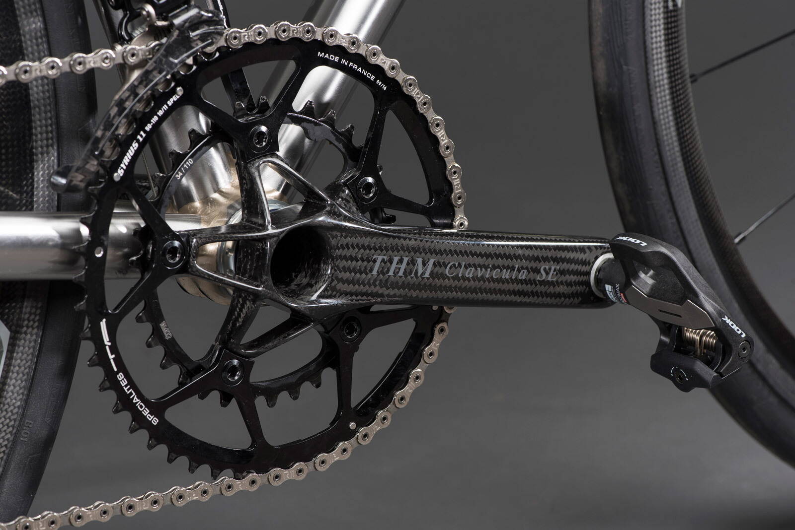

Предлагают шоссер Carrera Phibra 2.
Смущает комплектация. Группа по кругу Shimano Dura Ace 7800 (10с), a система THM Clavicula (50-34) , как на фото, тоже 10с.
Вроде эта система для Campagnolo Super Record группы...
Будет ли работать корректно эта солянка или искать шимановскую систему Dura Ace 7800 (10с)( 52-39) ?
Чейнлайн гуд.
Спасибо.
П.С. Фото для наглядности--не смог вставить свое.

Цепи не отличаются же. А Каррера - хорошие и красивые велосипеды!

Все верно. Для THM Clavicula подойдет любая 10-скоростная цепь любой фирмы.
https://bike.bikegremlin.com/1220/1-bic ... patibility
Кстати, если автор темы купит эту штуку, его надо будет поздравить: такие шатуны может позволить себе не каждый чемпион мира.
https://www.thm.bike/en/cranksets/clavi ... ize-170_mm
