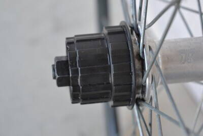

- наткнулся на колесо с таким барабаном. Что за конструкция, кто знает?

Это не барабан, это трещетка со снятыми звездами, которая осталась накручена на втулку. Мне так кажется. А вот какая именно- это уже надо сильно искать, у кого там звезды были тремя посадочными диаметрами в одном комплекте.

Да, обычная навинтная трещетка. Звезды искать смысла мало, к трещеткам их не продают, да и не стоит оно такой мороки: цена небольшая, вдобавок у разных фирм разные посадочные диаметры для таких звезд и даже разное число шлицов. Эту штуку можно снять и накрутить новую трещетку. Съемник тот же, что для кассетных звезд. Резьба обычная, правая, хлыст не нужен.

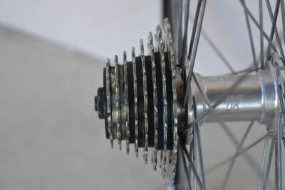

Продаван меня малость запутал. Вот так выглядит объява: - Заднее шоссейное колесо (700c) + трещетка 8ск.
Обод Vuelta Stylus.
Втулка Joytech.
Трещетка 8 speed 13/24.
Внешняя ширина обода 19 мм, внутренняя 13 мм, высота 22 мм.
Втулка и трещетка требуют обслуживания.
Вес колеса 1,34 кг.
Вес трещетки 356 грамм.
В комплекте эксцентрик и ободная лента.
Цена 300 грн за все.
Больше детальных фото тут: (дальше ссылка на ВК, я не стал копировать).
Вот так выглядит трещётка на колесе из объявы
sxv3f7SP7LE.jpg [ 225.57 КБ | Просмотров: 1741 ]
На вид вроде трещётка плюс расчёт характерный, а смутил заголовок для фоток: - "Заднее колесо Vuelta Stylus (700c) на втулке Joytech + кассета 8" - и фотка без звёзд. Трещётку в разобранном виде не видел, вот и засомневался, что это - трещётка или кассета. Теперь понятно. Спасибо за инфу, сори за много букафф.
