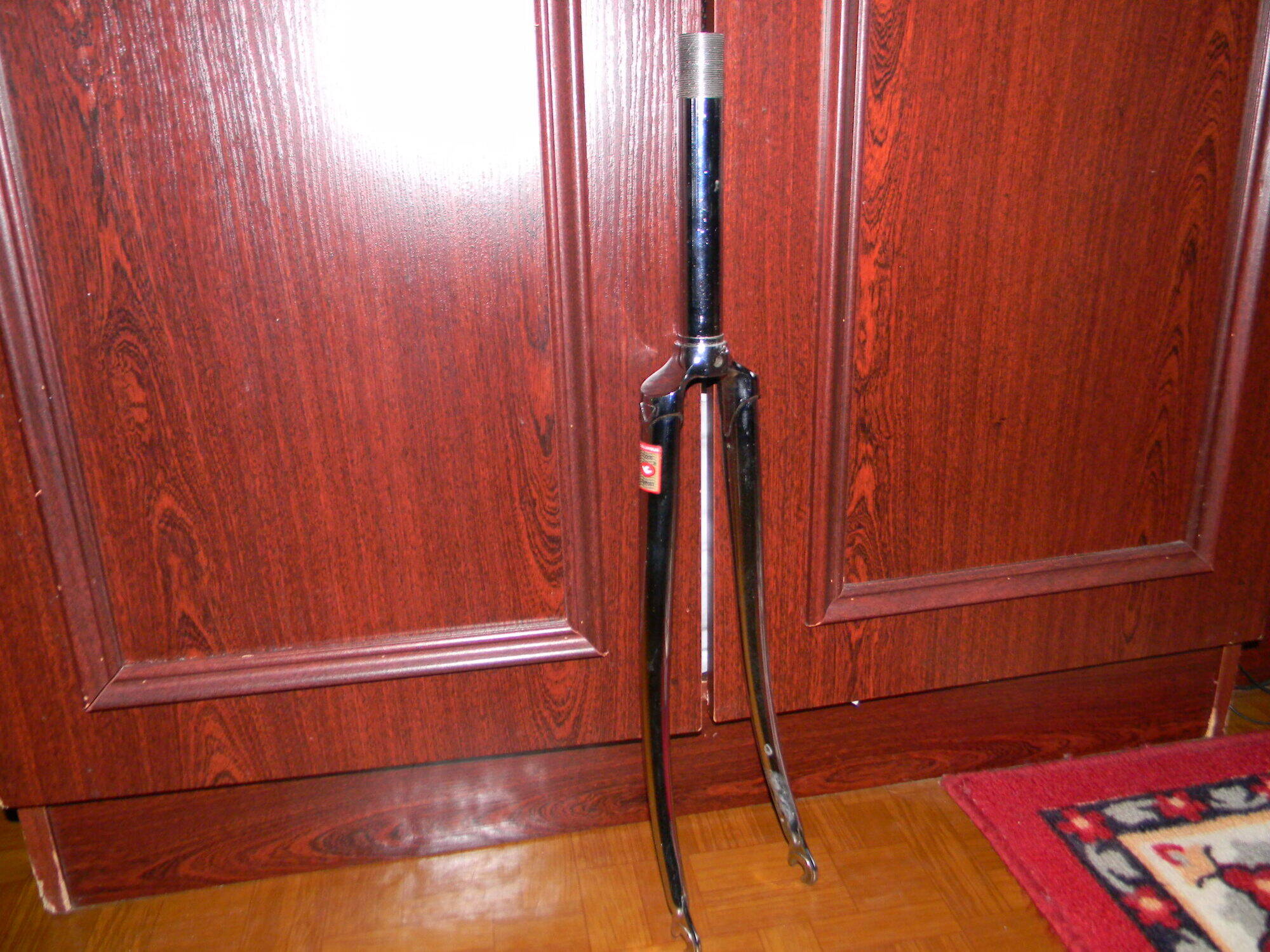

Купил вот такую вилку.
DSCN1915[1].JPG [ 756.95 КБ | Просмотров: 1412 ]
Шток дюймовый. Посадочное место на штоке 26.5 мм. Подскажите, плз, это норма?

Классик пишет, что 26,5 мм - бывает. 1" итальянская или французская вилка.
https://www.sheldonbrown.com/cribsheet-headsets.html
Если не найдется рулевая - можно пойти на насилие, приехать к токарю, зажать в патроне вилочный шток и сточить до 26,4 мм.

Спасибо. Век живи, век учись. Будем искать.
