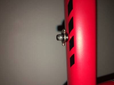

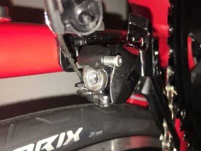

всем доброго времени суток! пришел недавно новый велосипед canyon endurace 7. после сборки настало время проверить и настроить трансмиссию. задний переключатель настроен с завода (по крайней мере тросик затянут). с передним переклюком ситуация сложнее. пришлось тросик затягивать самому. к сожалению сорвал резьбу на болте крепежа тросика и естественно внутри переклюка тоже ничего не осталось от резьбы. болт просто прокручивается теперь и ничего не держит :(
подскажите, что можно сделать чтобы починить? стоит ли везти к механику или проще заказать новый переклюк?

Звичайно бери новий переклюк. А коли колесо проб'єш - новий вел.
Вилікувати можна взявши довший бовт з гайкою. Ваш КО.

Може можна нову різьбу нарізати? Там момент затягування 6 нм. Як можна було зірвати?

можно конечно и новую забабахать. а причина срыва довольно проста - замечательный ключ, идущий в комплекте.

С Китая можно рем-комплект заказать.
