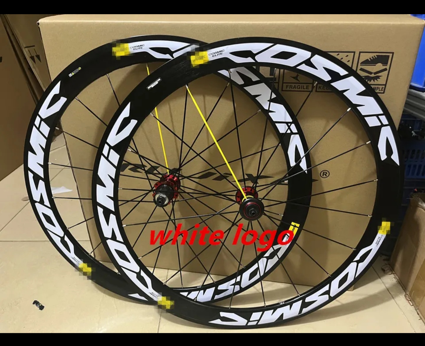

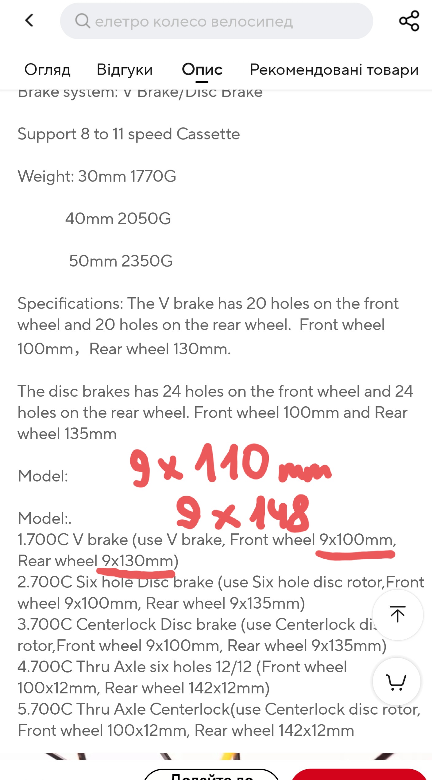

Добрий день!
Допоможіть, будь ласка. Є проблема : хочу купити на шоссер алюмінієві колеса(див. вклад файл.1 та 2) з профілем 50мм з аліекспресу. Але є проблема в тому, що там довжина осі у втулках передня - 9х100мм, а задня - 9х130мм для системи V-Brake. На моєму велосипеді стоять колеса на насипних підшипниках і там довжини осей такі : 9х110 і 9х148 V-Brake. Ці числа можуть бути з невеликою похибкою, бо не мав інструменту, щоб поміряти більш точно.
Так от, якщо купити колеса, то осі будуть закороткими! Можна буде туди поставити мої довші осі зі старих втулок на нові, якщо навіть ті будуть на промах?
Я в цьому діла не дуже розбираюся, сподіваюсь, що мені допоможуть :smile:

У стандартних шосейних коліс 100 мм і 130 мм це не довжина осі , це відстань між перами . вісь має бути довша для того щоб триматися в перах.
Так в тому то і справа, що в мене відстань між перами більше 100 і 130 мм. Задня відстань десь 150мм!
Ну можна ж буде замінити вісі?

в тебе гайки чи ексцентрики?
 Заголовок сообщения: Re: Заміна осі на довшу у втулці
СообщениеДобавлено: 17.05.2024 19:00
Сообщения: 3
Город: Ternopil
Возраст: 62
Зарегистрирован:17.05.2024
імхо гібрід або мтб 130 мм між дропаутами
в шосейного 135 мм
критично лише для алюм рами,сталь гнеться

Рама алюмінієва Canyon Ultimate AL 2011. Втулки на ексцентриках. Задня втулка Shimano FH-RM30 135x10mm. Передня втулка невідома 9х100мм. У відгуках люди встановлюють на свої велосипеди. Дивно, виходить, що мій велосипед "нестандартний".

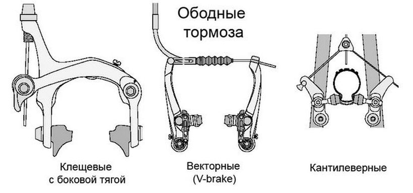

для системи V-Brake
це точно шоссер?
d0bed0b1d0bed0b4d0bdd18bd0b5-d182d0bed180d0bcd0bed0b7d0b0.jpg [ 41.57 КБ | Просмотров: 1261 ]
