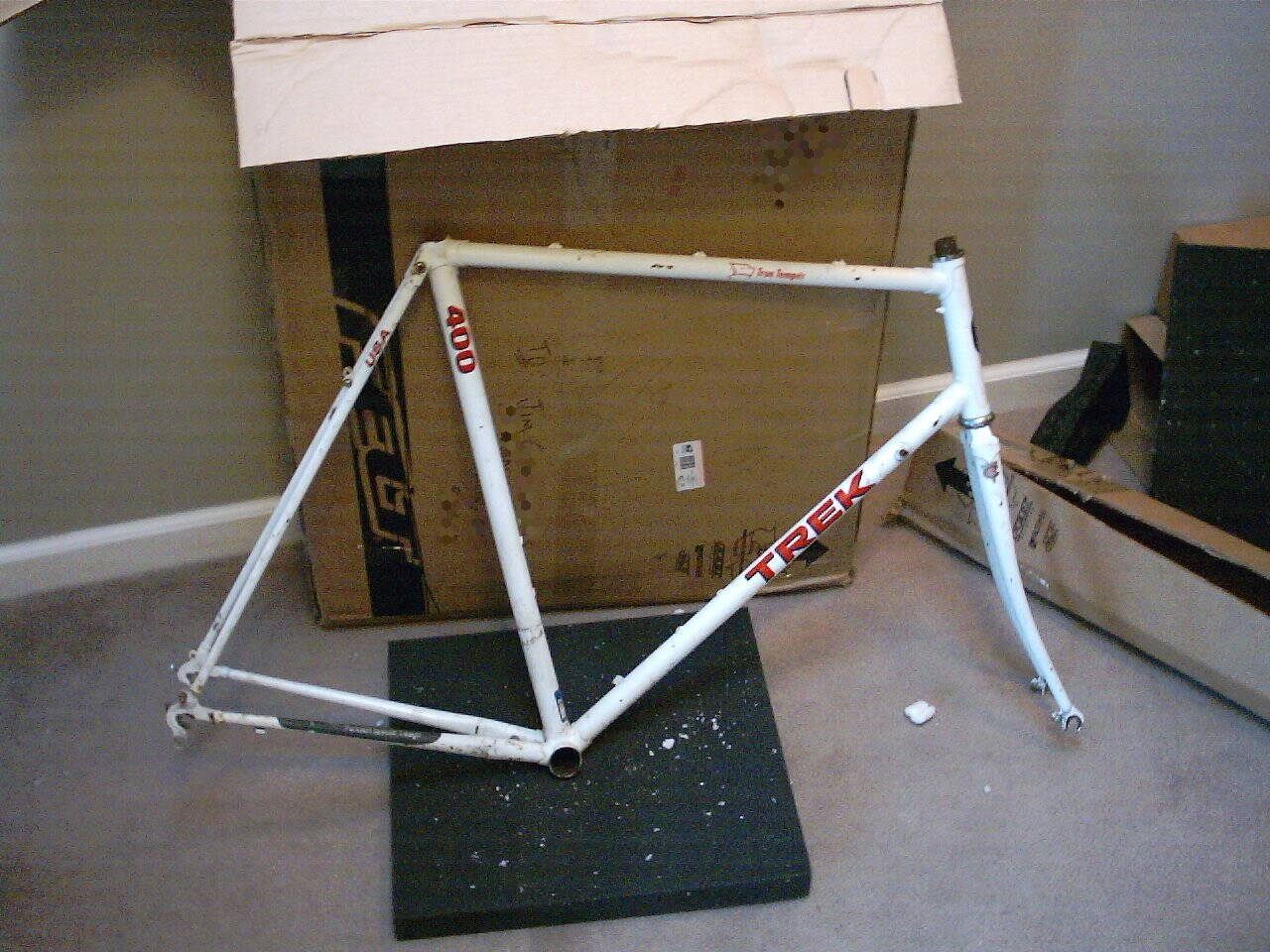

Здравствуйте уважаемые форумчане, прошу Вашего совета! Что Вы скажете по поводу Trek 400 1992-го года выпуска (согласно каталогу производителя), в качестве спортивного инвентаря? Заранее благодарен за ответы.

Если немного распишите для чего вам спортинвентарь, и если он вам по размеру подходит- сможем сказать намного больше.

На счёт размеров; подседельная труба - 60см, горизонтальная - 58см, вроде для роста 192см будет в самый раз. Спортинвентарь как инструмент для поддержания формы, по большей части нацелен на помесь road bike с cyclocross, но в любительское плане.

Просто для поддержания формы есть много вариантов, но вы приводите конкретно этот. Хотите купить или уже купили?
СХ подразумевает грязь) Оттуда зазоры-тормоза-резина-посадка. Хотя по фото красного, туда можно даже попытаться 32мм поставить.
Для поддержания формы подходит, поскольку просто спортивный инвентарь для формы не предполагает соревновательного использования. Красный даже показывает пример сетапа подходящего. В зависимости от желания и бюджета, можно сделать попроще-подешевле, поретровее или как нео-ретро.
Собирать сами будете?

если имеется ввиду просто сьезд на грунты а не глотание грязи, то вараинт нормальный. резину 28-32 мм и можно и по шоссе, и по плохому асфальту, и по утоптанным грунтам, и в удовольствие.
сам факт того что вы уже понимаете что рама вам по росту уже делает вас не любителем. большинство любителей даже этой концепции в мозгах не имеют.

Vmail тот красный, фото которого любезно выложил Rost, если я не ошибаюсь, в каталоге 80-х годов, на трубах Reynolds 531. В свое время выхватил у человека фреймсет трека, но уже на трубах True Temper RC2, в очень хорошем состоянии. Вот потихоньку и собираю.
Касательно грязевого замеса, геометрия чуть не та, да и кантилеверы не поставишь. Так лёгкая грунтовочка, без фанатизма. Есть человек который умудрился туда запихнуть 38мм покрышки.
Да, собираю сам, не очень доверяю нашим веломеханикам.

Но будете делать все же более шоссейный велосипед, нечто грэвелоподобное или что-то вроде дорожника? Шоссейный больше потренироваться, туда нет смыла ставить 32мм резину, грэвелоподобный это как бы и по шоссе и по тропинке, но тогда уже о тренировке на шоссе речь не идет, а если уж дорожный- то просто ездить себе без особой спортивной цели и оздоравливаться) Немного утрирую, но надеюсь что пояснил. Просто все три сетапа будут отличаться, иногда немного а иногда существенно. Резина- это обода, поскольку шире- значит и обода шире, тренироваться- это надо легче хоть немного и передаточные, по тропинкам- это и посадка и тормоза с зазорами, всегда одно тянет другое.
Может вы уже решили все, мало ли, просто не пишите об этом пока. Но если шоссе, и спортивный инвентарь- это вам как раз сюда, не нужно ходить в Крокодиловодство)

Alonso Forgotten как раз это то что мне нужно. Не люблю ограничиваться только шоссе, или же непроходимыми тропами. Но разность дисциплин, подразумевает и разность геометрии, комплектующих, и групп производителей данных комплектующих. Можно собрать подобие гибрида, что я и делаю. Думаю поставить покры Хатчинсон пиранья 32мм.

Vmail именно гравийник, но так чтобы и в скорости на шоссе не потерять))) Мечта дурака, две разные дисциплины невозможно соединить в одну. На шоссере ведь тоже можно катать по грунту, но поездочка будет мягко говоря не мягкая, все-таки слики - это скорость, рекорды, шоссе. Да и обода выбрал совсем не шоссейные - alexrims DH19. И все же я надеюсь не много потерять в прыткости на асфальте.
Что скажите за фрейм, стоит он данных потуг, а то инфо пестрит только на зарубежных сайтах?

Любая целая рама по росту, на нормальных трубах, да еще и от хорошего производителя, стОит потуг сделать из нее тренажер для поддержания формы. Это, как по мне, гораздо предпочтительней покупки "нового, из магазина". Особенно если новое из магазина не особо трогает душу в плане дизайна- тоже сильный аргумент для многих.
Если будете сами собирать- это большой плюс в будущем, поскольку знаете что где и как сделано и что стоИт. И в каком состоянии.
Что с комплектующими? Новое брать будете, б/у, какое, где? Определились с производителем? Или будете исходить только из характеристик/бюджета/наличия? Будуте делать "чтоб красиво" или просто чтоб все работало и не доставляло проблем с технической стороны?

Vmail для меня личная сборка имеет первостепенное значение. Как я уже писал выше, что не доверяю нашим веломеханикам, разве что колеса мне собирали, даст Бог и это научусь делать. Прежде всего это является неоценимым опытом и своего рода релаксом, что все узлы надлежащим образом собраны.
С комплектующими давно определился... Склоняюсь к шимано не в силу эмпирического опыта, а вследствии его отсутствия. Буквально года два назад, взял старый групсет шимано 105, лихих 90-х, когда ещё условно делали качественные вещи. Стараюсь придерживаться эстетики в целом, но качество в данном проекте, имеет превалирующее значение, как никак не выставочный экземпляр собираю.

105 на дуалах или с нарамными манетками?
Интересно будет, хороший настрой и проект.

105 на дуалах, на 8-ми скоростную кассету. Нравится качественное исполнение группы тех годов. Корпус дуалов алюминиевый, в отличие от нынешних пластиковых. Сколько лет прошло, а переключатели, что передний, что задний, ни на йоту не люфтят. Правда тормоза имеют малый рич, ведь группа покупалась для другого проекта. Пришлось вложиться в TRP, так как ни 105, ни ультегры, ни дюры не было(они то были, но их разметали как горячие пирожки), а как Вы знаете, качественные тормоза - залог безопасности.
