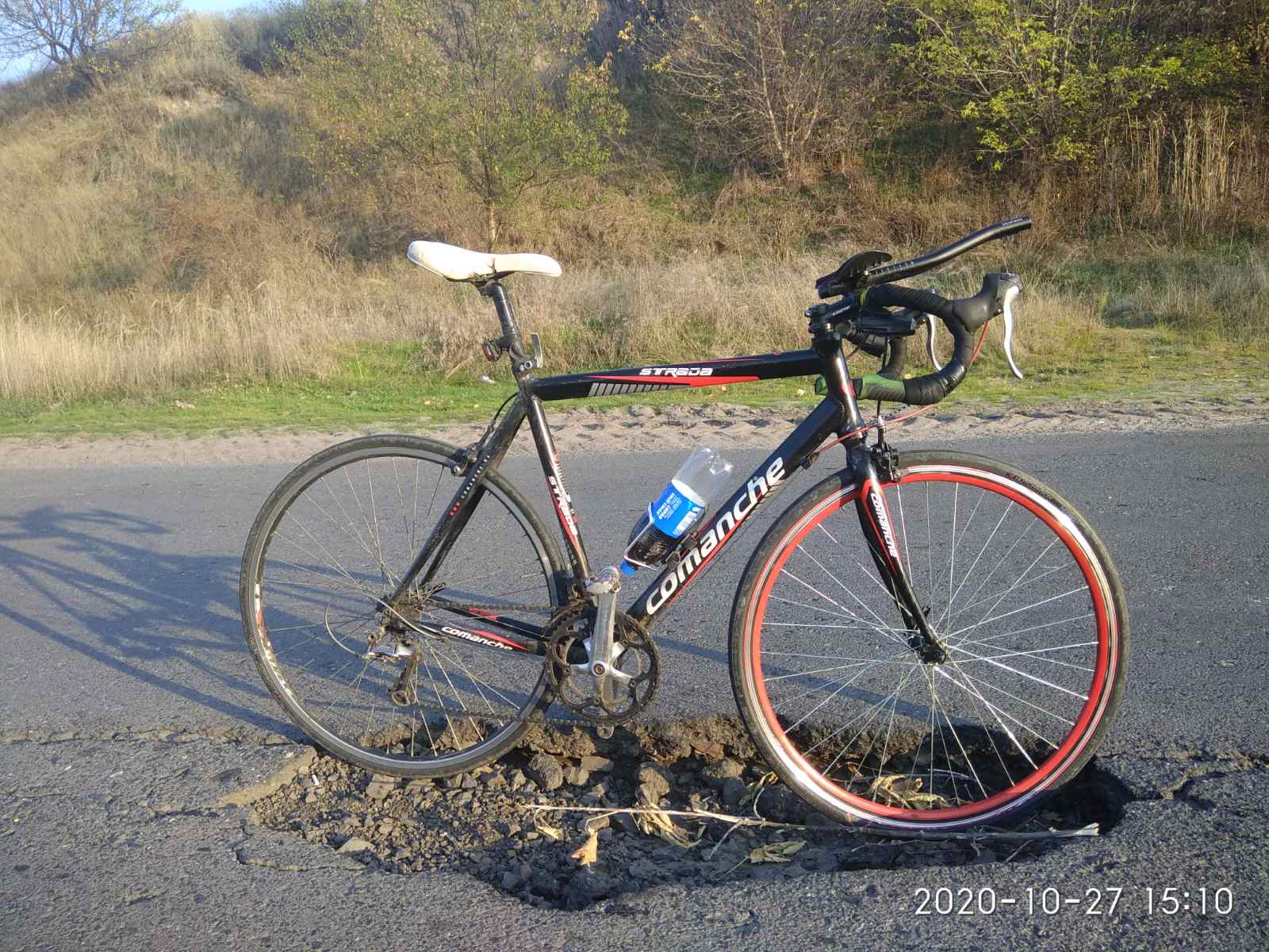

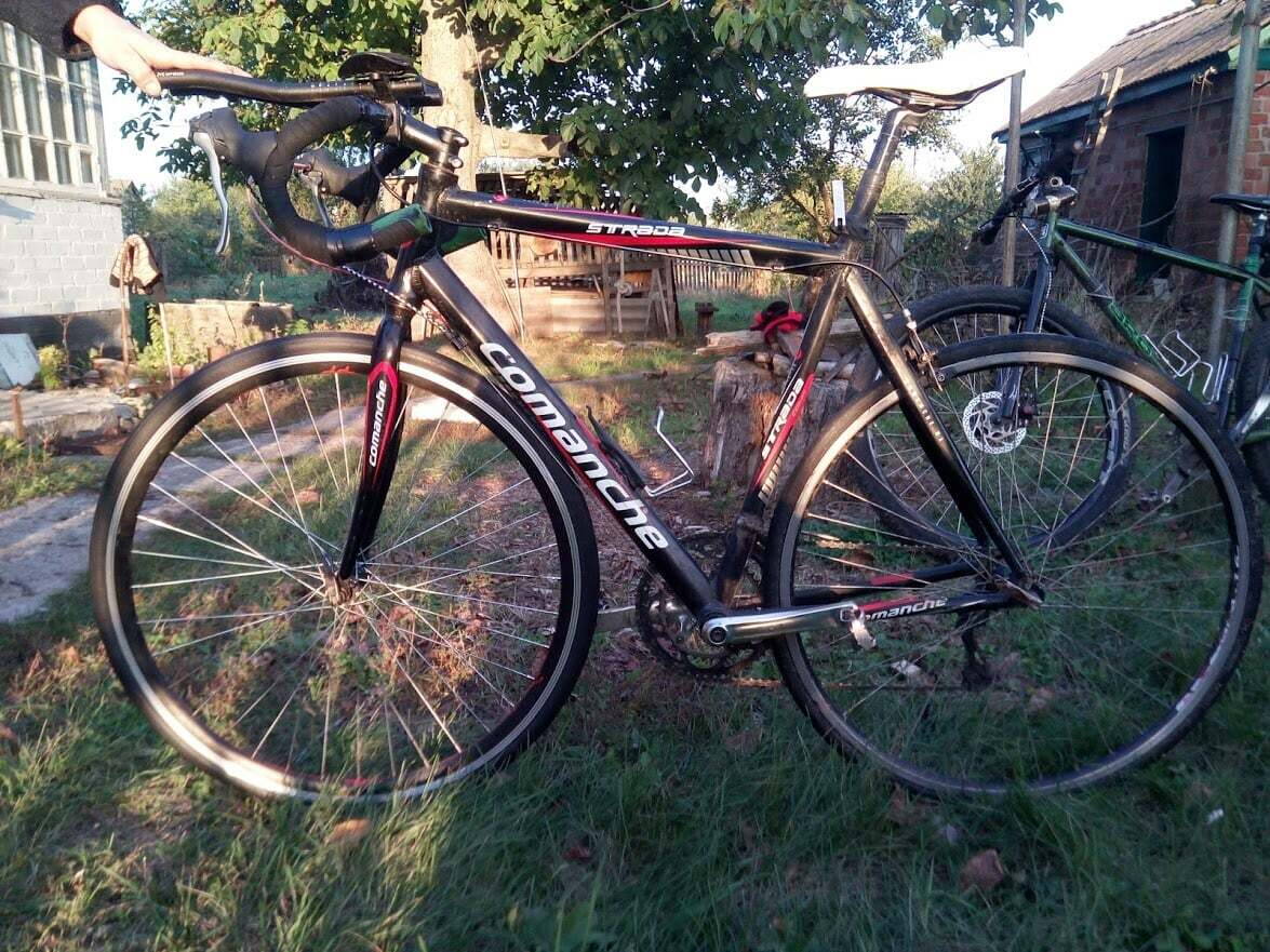

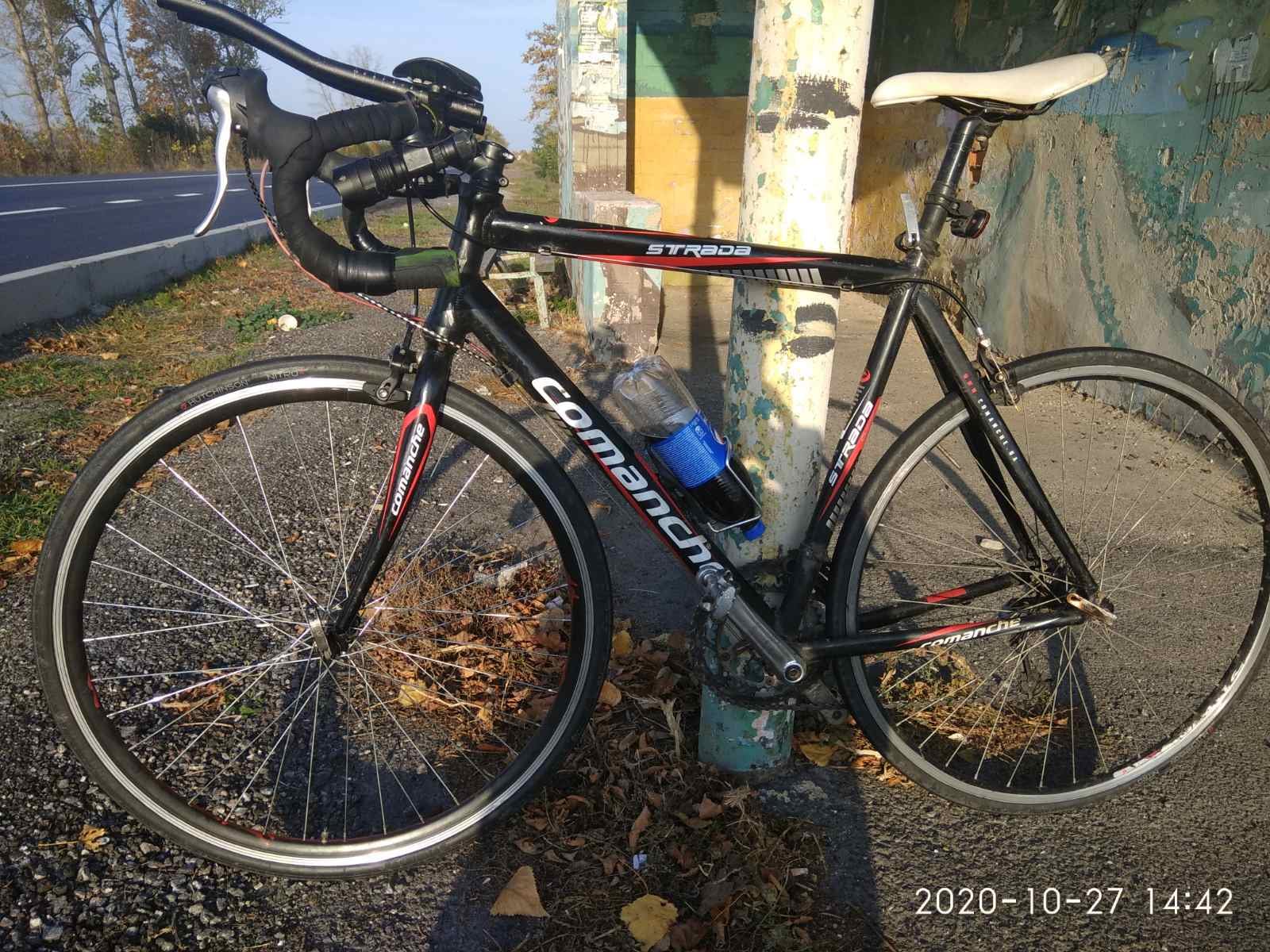

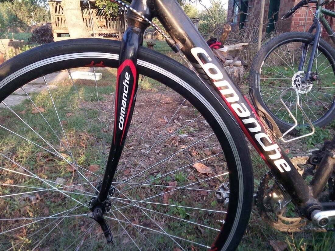

Знайомий рік тому в'їхав у залиту водою глибоку яму та добряче зігнув масивну сталеву вилку шосейника Comanche Strada (алюмінієва рама витримала це без наслідків, як показав час).
https://www.facebook.com/groups/7446006 ... 8504338752
Щоб вирівняти вилку, ми використали сталеву товстостінну трубу, добре заглиблену в землю. Туди всунули шток вилки. Щоб його не пом'яло, між штоком та трубою впхали дерев'яні бруски. Тягли за ноги вилки, надягаючи на них почергово метровий шматок водогінної труби для більшого важеля. Довелося робити це ривками, бо вилка занадто міцна для плавної правки. Час від часу перевіряли симетрію, вставляючи колесо. Усе вийшло.
https://www.facebook.com/groups/7446006 ... 3193633283
Вилка тримається, рама теж. Персонаж продовжує їздити десь у такому режимі:
https://www.facebook.com/groups/7446006 ... 1617386774

Ваша вилка гнутиметься набагато легше за команчівську. Тому буде неважко зігнути з доброю точністю.
weel писал(а):
я не вижу мордакнигу. предполагаю, что та вилка с изогнутыми приваренными перьями мтб
До та після.
122171719_347155519887736_5928649830499883343_n.jpg [ 274.12 КБ | Просмотров: 4935 ]
122039132_347155599887728_8303811843891966339_n.jpg [ 257.33 КБ | Просмотров: 4935 ]
122958156_353546822581939_1914924711836629254_n.jpg [ 324.33 КБ | Просмотров: 4935 ]
IMG-c07a9e9c878cc759ddedfe842bccc632-V.jpg [ 248.7 КБ | Просмотров: 4935 ]
