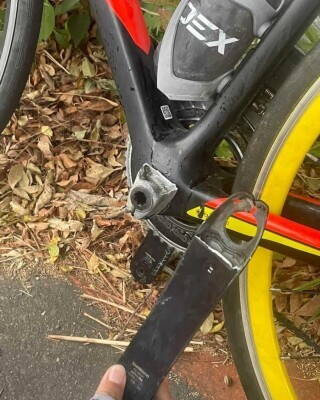

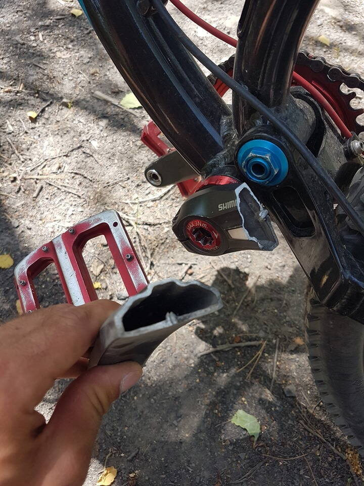

Shimano врешті прислухались до тисячи скарг на їхні клеєні шатуни.
https://www.bikeradar.com/news/shimano- ... EmsQHyGzRY
Ось тут фоточки проблеми: https://www.instagram.com/thanksshimano/
FC.jpg [ 221.84 КБ | Просмотров: 3843 ]

tifo писал(а):
Завжди Н2 ламались.

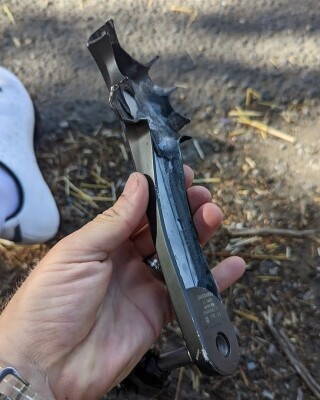

Ну це не зовсім H2 (Hollowtech II), це реально шляпа полірована, клеєні короби якісь
sho1.jpg [ 252.36 КБ | Просмотров: 3820 ]
А пустотілі алюмінієві шатуни Hollowtech поломані бачив в мережі:
krb1.jpg [ 232.87 КБ | Просмотров: 3820 ]

tifo писал(а):
конструктивно вони однакові абсолютно.

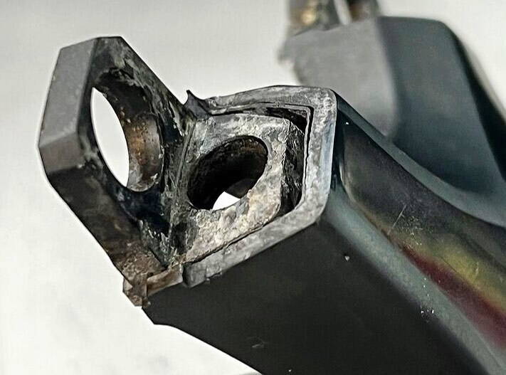

абсолютно різні, подивись в інсті уважно фото. Це не алюмінієві пустотілі, котрі виготовлені методом холодної ковки, а це якесь клеєне пластикове щось з солуміноподібним в середині. Вони всі мають цю поліровану оболочку, в шатунах знайомих всім з перших серій hollowtech не так.
krb2.jpg [ 121.59 КБ | Просмотров: 3774 ]
krb3.jpg [ 68.41 КБ | Просмотров: 3774 ]

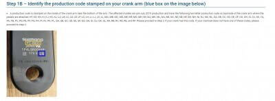

Шатуны ULTEGRA FC-6800, FC-R8000 and DURA-ACE FC-9000, FC-R9100 and FC-R9100-P, изготовленные до июля 2019 года
cranks1.JPG [ 79.81 КБ | Просмотров: 3702 ]
 Заголовок сообщения: Re: Thanks Shimano або нарешті почули
СообщениеДобавлено: 05.10.2023 21:00
Сообщения: 206
Зарегистрирован:15.01.2015
Определить дату выпуска можно по буквенной маркировке на внутренней стороне шатунов
road_cranks.JPG [ 80.11 КБ | Просмотров: 3702 ]

Це є стара історія .Конструктивно ці шатуни складаються з кількох склеєних між собою елементів . Через дефекти склейки (не часто , але буває) всередину попадає волога , шатун починає кородувати і руйнується . Ось для таких шатунів (вказаних моделей і років випуску) і діє ця акція. Себто , міняють тільки шатуни з даним дефектом (розслоєння і корозія ). Це повідомлення для людей з таким дефектом таких шатунів . Інші мають можливість поговорити .Порадіти людському спілкуванню .
