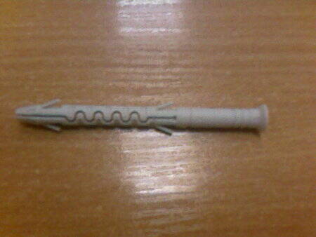

Столкнулся с проблемой купить камерку 700х23 под шредер. С престой - навалом. Пришлось колхозить переходник в обод.
Нужно всего лишь 2 пластикових вставки (дюбель?) для саморезов 8х100 или т.п. из строймагазина (1 грн. / шт.)
1-IMAGE_247.jpg [ 23.3 КБ | Просмотров: 20181 ]
вот такой

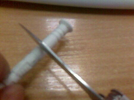

Отмеряем по ободу длину и отрезаем.
1-IMAGE_249.jpg [ 21.78 КБ | Просмотров: 20181 ]

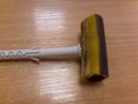

Вставляем в обод, потом камерку с престой и вперед :)
1-IMAGE_248.jpg [ 23.48 КБ | Просмотров: 20181 ]

Под шоссе пойдет ? протирать не будет камеру ?
СообщениеДобавлено: 25.06.2012 15:27
Сообщения: 205
Город: Запорожье
Зарегистрирован:10.04.2012
можно между камерой и переходником прокладку из старой камери сделать. Хотя и так работает :D
