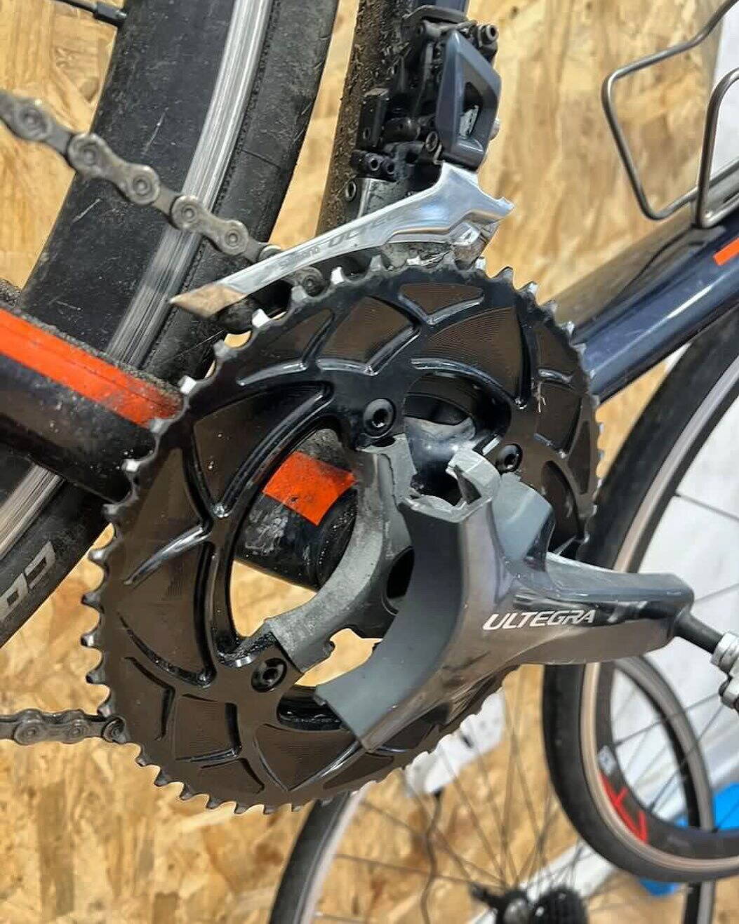

Shimano врешті прислухались до тисячи скарг на їхні клеєні шатуни.
https://www.bikeradar.com/news/shimano- ... EmsQHyGzRY
Ось тут фоточки проблеми: https://www.instagram.com/thanksshimano/

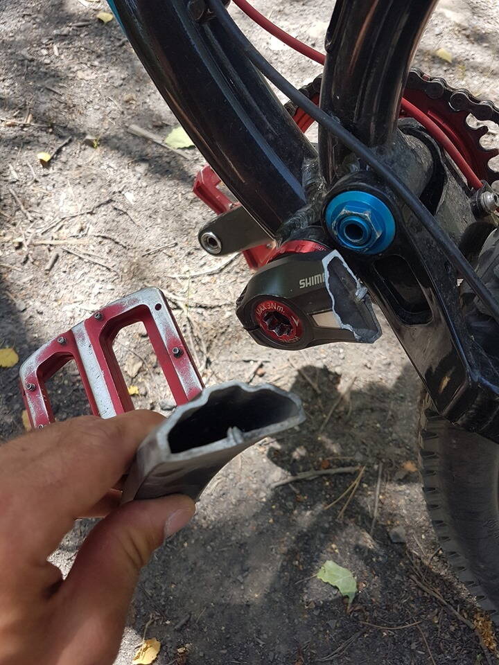

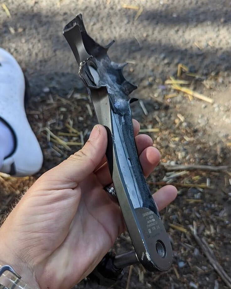

Ну це не зовсім H2 (Hollowtech II), це реально шляпа полірована, клеєні короби якісь
sho1.jpg [ 252.36 КБ | Просмотров: 4006 ]
А пустотілі алюмінієві шатуни Hollowtech поломані бачив в мережі:
krb1.jpg [ 232.87 КБ | Просмотров: 4006 ]

tifo писал(а):
конструктивно вони однакові абсолютно.
абсолютно різні, подивись в інсті уважно фото. Це не алюмінієві пустотілі, котрі виготовлені методом холодної ковки, а це якесь клеєне пластикове щось з солуміноподібним в середині. Вони всі мають цю поліровану оболочку, в шатунах знайомих всім з перших серій hollowtech не так.
krb2.jpg [ 121.59 КБ | Просмотров: 3960 ]
krb3.jpg [ 68.41 КБ | Просмотров: 3960 ]
XTRыч писал(а):
не знаю шо потрібно шоб їх зламати? це тільки "бройлери" можуть. через мене пройшли сотні Холловтечей, такого не бачив ні разу.
холловтеків пройшли через тебе, але чи шосейних тих моделей? Ще раз подивись фотки на інсті:

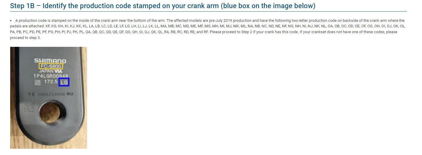

Определить дату выпуска можно по буквенной маркировке на внутренней стороне шатунов
road_cranks.JPG [ 80.11 КБ | Просмотров: 3888 ]

Це є стара історія .Конструктивно ці шатуни складаються з кількох склеєних між собою елементів . Через дефекти склейки (не часто , але буває) всередину попадає волога , шатун починає кородувати і руйнується . Ось для таких шатунів (вказаних моделей і років випуску) і діє ця акція. Себто , міняють тільки шатуни з даним дефектом (розслоєння і корозія ). Це повідомлення для людей з таким дефектом таких шатунів . Інші мають можливість поговорити .Порадіти людському спілкуванню .
