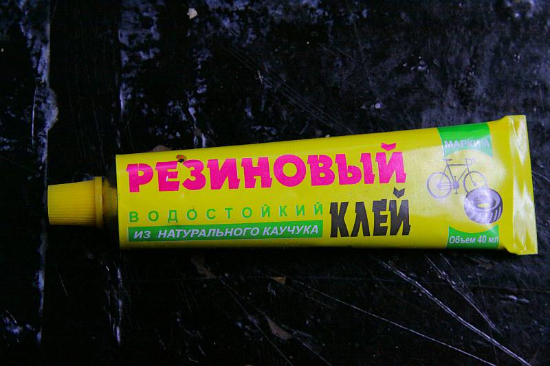

vmail писал(а):
но для общего развития - что за клей из растворенного латекса?
Я писал "из натурального каучука" :)
Вот:
IMG_9715_a.jpg [ 52.96 КБ | Просмотров: 21186 ]
Но если у вас, шоссеров, в камерах действительно по десятку атмосфер - я б такие камеры клеить точно не рискнул бы :)
