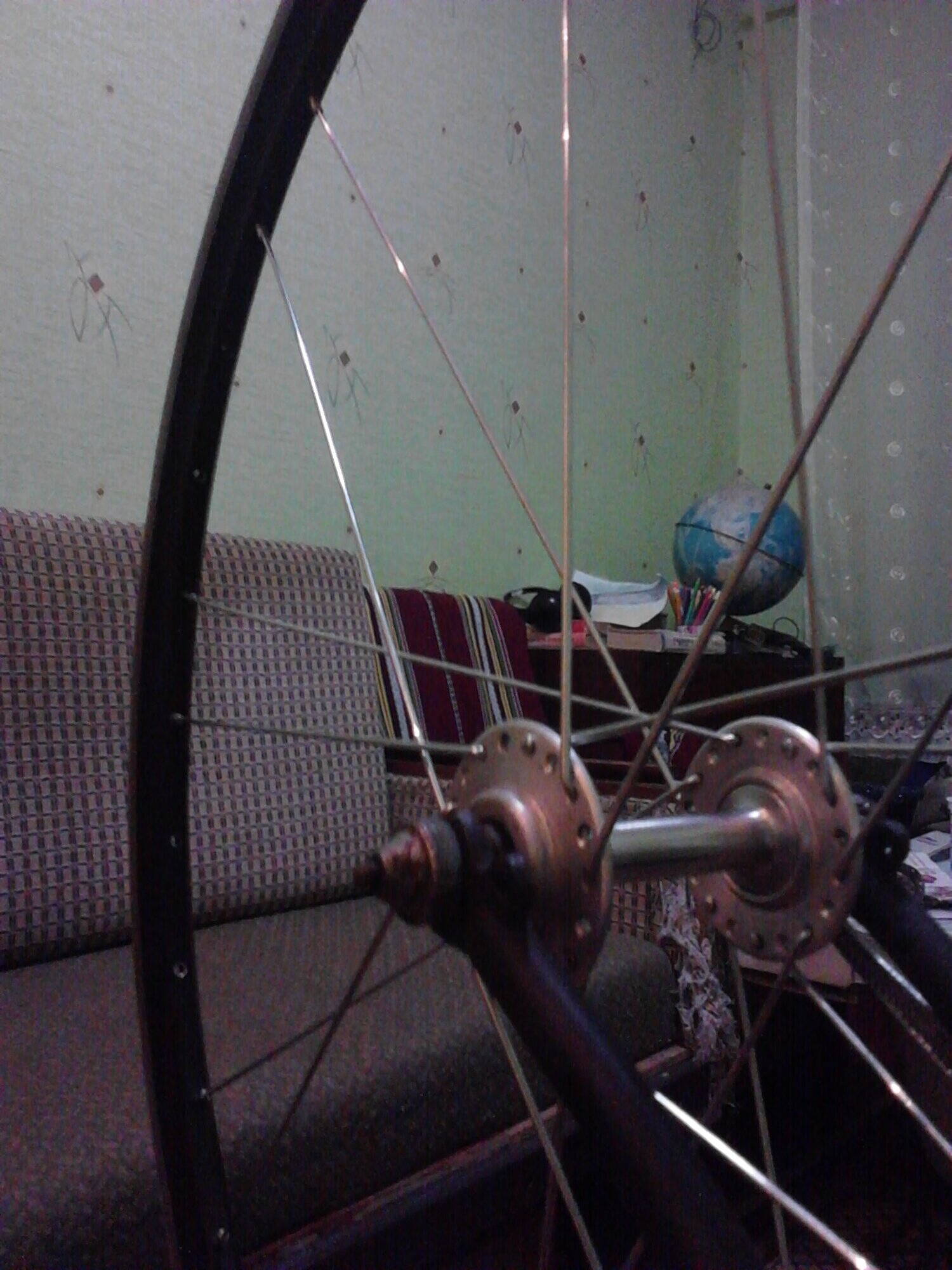

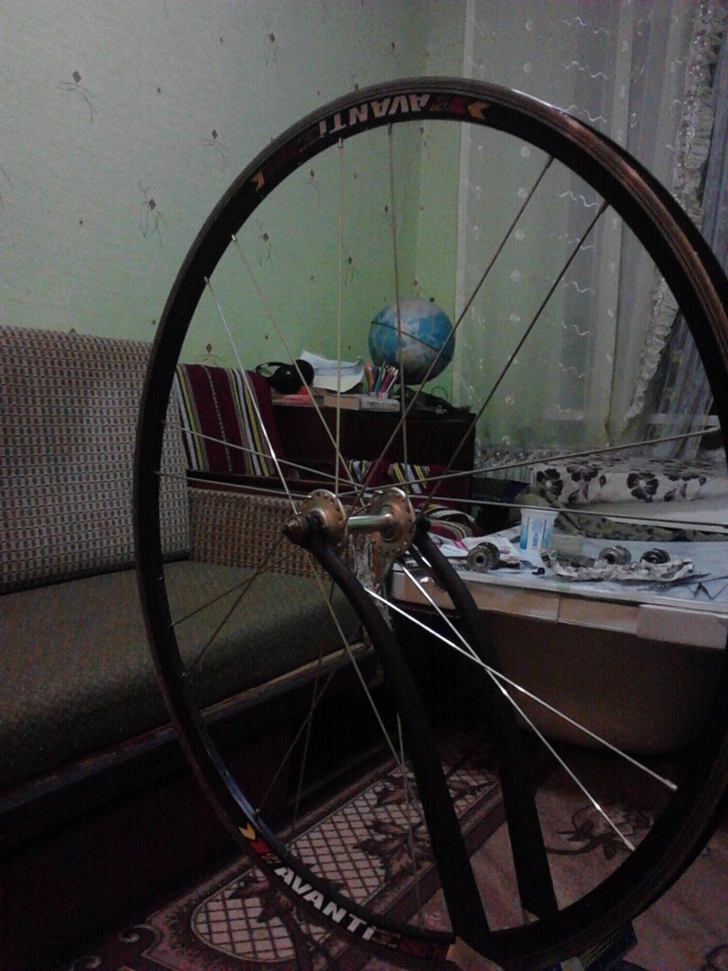

Дело было вечером делать было нечего:) решил собрать колесо, и в процессе поддался простому человеческому "а что будет если" и вот что получилось. :D А теперь вопрос: по моему расположение спиц на фланцах неудачное какое то, нагрузка будет не равномерно распределяться. ну и вообще так кто либо делал, если делал то что изменилось?
И вопрос для развития фантазии: сколько километров подобное бюджетное исполнение проедет по Харькову и окрестностям если вес ездока 80кг? :twisted:

Почему через две? Со временем обод потянет и будёт "ромашка". Через одну все собирают и порядок (надёжность ещё и от спиц зависит).

Собирал без гугла, поэтому куда ровнее становилось туда и вкручивал. Спицы хз на барабашова в прошлом году покупал 2мм, на заднем сезон такие же отлично откатали, но их 36 было :smile:

Ну да, лучше было бы в обод заправлять равномерно, через одну.
Если обод весит порядка 500гр и больше, назначение вела - осфальд, а спицы нормальные, уровня дт-шампиньен, то нормально будут вести себя колеса.
Большинство шоссейных вилсетов имеет спереди меньше 18спиц. Правда сзади 20-24.
Судя по картинке обода, который сильно напоминает MACH1 540, весит он ~600+гр
36 неплохо пересобирается в 24. равномерная нагрузка на фланцы.
А с 18 получается по одной нескомпенсированной спице со стороны. И корпус втулки вроде не цельный, фланцы напресованы.
Более перспективна была бы спицовка: перед - радиальная. зад полурадиальная 2+1 (2 спицы со стороны кассеты, 1 с однугой).

Не работает! Треугольное получается и все, обод мягкий на миллиметр гуляет. Видимо MACH1 540 только видом напоминает, и весит ни больше 400гр.

Этот обод изначально кривой(новый). Его и 36-тью спицами сложно вытянуть. Если денюжка есть,возьми вэйман ультрапауэр - тяжёлый и навсегда! Под любое(хоть шесть:-)) количество спиц.

Эксперименты, это, конечно, хорошо, но по делу -- зачем вам всё это? Меньше спиц -- тяжелей обод, по весу то-на-то и выйдет, по прочности... думаю, ответ знаете сами.
Как по-мне, уменьшение количества спиц оправдано только, если вы собрались ехать Тур де Франс на специальном облегчённом шоссере, где соотношение вес/прочность на грани.
Барабашовские спицы не катят -- у них устойчивость к растяжению никакая. А при 18 спицах в колесе и тяжёлый обод не поможет.
Купите недорогий относительно лёгкий пластилиновый обод и заспицуйте на 36 самыми дешёвыми спицами Mach-3 или DT -- золотая середина, даже для лёгкого экстрима.

Абсолютно согласен. Я бы и не решился на таком ободе ослабленном на 50% по нашим дорогам прокатиться :velo3:

двадцати четырёх спиц вполне хватает на брендовом ободе средней высоты. Но многое зависит и от веса и от мастерства наездника. Пробуй.
