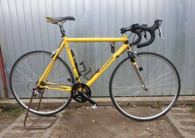

Якось я писав про Кольнаго, який форумчани допомогли розпізнати як не повний оригінал. Що можуть сказати поціновувачі цієї марки про наступний велосипед? чи є він оригінальним?
Опис складових:
рама і вилка: алюміній
задня перекидка shimano ultegra
передня перекидка shimano (схоже як ан мене на tiagra)
шатуни shimano r 600 (50-34),
касета 9-рикова
ципок shimano 105
покришки HUTCHINSON
дуали shimano tiagra
тормоза краби shimano 105
велик на зріст 170-180 см, ростовка 54 см горизонтальної труби між осями
номерних і серійних знаків поки не маю, фотки поближче можу викинути пізніше

Какая то дешевая рама ,конца 90х ,оригинальный обвес, вообще похоже был шимано sis ,с грипшифтерами на баране,короче ничего интересного чтоб землю рыть ,всё что на нем сейчас - апгрэйд,с бору по сосне,да и наверняка хорошо поезженое,небери его,ну если уж совсем дёшево ,тогда можно.
P.S. посидел,посмотрел,чем то он мне старый "Giant" напомнил, вилкой чтоли?

Шосер, коли б ви прислали зовсім маленьку картинку - десь отаку: Изображение, - вам би ще меньше сказали. А якщо вам потрібен не один здогад, зробіть детальні фото з різних ракурсів. Окремі вузли сфотографуйте теж. І що більше, то краще.

є фотка номера, інші скину пізніше. шось мені її покрасочні роботи зблизька не зовсім подобаються, точніше користування велосипедом

рама железная, или люминь?
в любом случае от кольнаги она стоит так же далеко, как и первая.
даже дальше - та хоть паянная на узлах была.
Эта - просто сварена встык.
если железо, товряд ли тут трубный набор типа Рейнольдса 853 для сварки встык - посмотрите какие наплывы на швах.
никто не стал бы так уродовать дорогие трубы.
:smile: у меня, кстати, почти такая же рама. произведена в 90-х.
я свою купил за 200 гривен на птичьем рынке. :)

нє, ну мужики, душу не травіть про свої 200 грн)). я ж тут лісапєд підбираю під наші дороги). рама алюмінь - зверху в описі є. Шо не кольнага, то то вже роздивились, а це саме головне - продовжую далі шукати....)

Для дальнейшего опознания всяческих рам:
наберите в гугл-картинках "colnago"
там довольно неплохо можно рассмотреть основные признаки рам.
кстати, самые честные продавцы - на Ebay.com
там, кстати, можно приблизительно прикинуть настоящую их стоимость.
p.s. кстати, для наших дорог я бы алюминий не брал - трясёт. железо лучше.

Не похож он на Colnago... Да и вилка - совсем не похожа на алюминий, но очень похожа на сталь...
Но если совсем дешево и Вы не очень тяжелый - то почему бы и нет...

Слушай, а можно спросить - для чего всё это? Такое впечатление, что тебе нужен именно Кольнаго, но при этом "незадорого" (учитывая те велы, которые ты проверяешь на наличие общих генов).

ну я в принципі вже вирішив. Просто завжди хотів мати Кольнаго, нічого більш замислуватого. Це не для змагань, а більше для душі. Якщо врахувати, що коштують вони не так вже і дешево, а привезуть мені його здалеку, хочу просто орієнтуватись - вдруг ростовка не підійде наприклад або щось інше, хочу знати, чи коштує він моїх вкладень. Ну в принципі все я вже з'ясував, можна тему закривати

Расчёт простой - Кольнаго в виде фреймсета будет в среднем неменьше 300 евро. Кольнаго в сборе (либо на исторически-правильных железках, либо полностью с современной группой) будет в среднем не меньше 500 евро. Цены легко понять по недельному наблюдению за eBay.
Это если разговор о нормального состояния раме (без дефектов, нормальный хром если он есть и с нормальный ЛКП как для возраста). Плюс сюда ещё транспортировку. Если дефекты, если под перекрас... Может выйти дешевле, но нужно смотреть. Некоторые дефекты не исправить без серьёзных вложений денег, да и качественно покрасить будет не копейки стОить. Это если хочется иметь именно Кольнаго, и чтоб он выглядел и ехал как Кольнаго.
