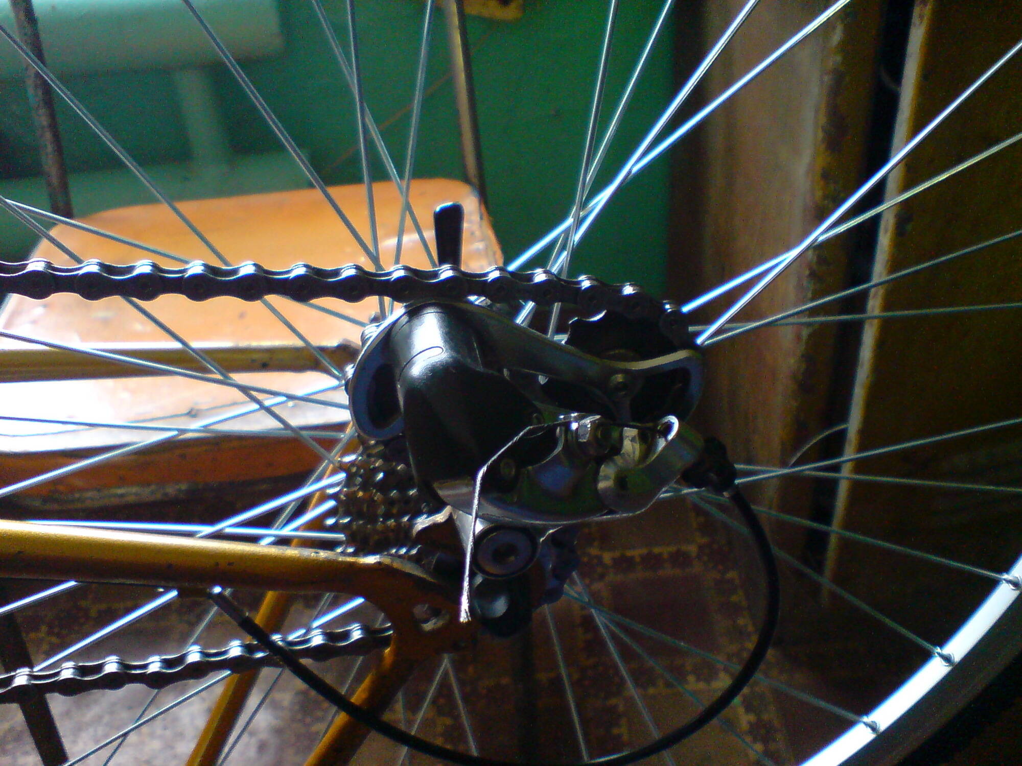

У меня стоят дуалы сора на 8ск и задняя кассета на 9ск можно их настроить для норм работы или надо менять кассету?Еще вопрос по заднему переключателю.На нем есть винт он находится рядом с тем который вкручивается в петух.Для чего он?Он получается если его в крутить упирается в петух с торца.
Комментарий к файлу: Это получается на передней маленькой и на задней второй снизу.Такое положения это нормально или надо удалять звенья цепи?

Фотку бы показать, когда всё же переключатель не кверху лапками, а к низу. Но, в целом, нифига не нормально. Должен палец проходить при маленькой спереди и маленькой же сзади между цепью и нижним роликом. Ну или что-то в этом духе.
болт натяжителя, регулирует четкость, и размер кассеты

прочитал ту статью еще погуглил мне делать так же как лдк советует только мне нужно положения С есть еще такое))) так как у меня как раз другое у меня кассета больше дуалов

Меняйте кассету.
да, точно,я протормозил
искать кассету, видимо..
соровскую видел как-то за 120 грн

правильно поэтому и настраиваю :wink: вроде более менее стало сделал по варианту С единственно не нравиться теперь задний переключатель едешь вроде потом сбой и так периодически

Чет не пойму...как можно точно настроить 8ск дуал с девятириком,если на 8ск и 9ск кассете расстояние между звездами разное...соответственно и ход манеток разный...или я чет не понимаю... :smile:

можно там просто по другому заводится трос на переключатель поэтому усилия на переключатель или уменьшается или увеличивается по сравнению со стандартным

8ск переключатели с 9ск кассетой полностью не будут дружить, т к для 8 и для 9 ск выбирается разная длина троса при каждом щелчке переключателя. Можно настроить на 3-4 звезды чтоб все это сносно работало, на остальных скакать будет.
Дешевый вариант решения проблемы - взять с убитого восьмерика проставки (те что между звездами), и заменить ими проставки на Вашей кассете. При этом одну звезду придется снять, получится восьмерик.
P.S. 2 самые мелкие звезды тоже нужно будет взять с восьмерика, они, как правило, почти не изнашиваются.
