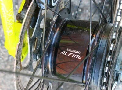

Здравствуйте, подскажите у кого есть опыт с велосипедом на планетарке . Хочу взять вел с Европы б/у на планетарке 2010года , 11000гр за 6 лет планетарка ещё живая ?кто знает ? Стоит ли брать с Европы вел? Цель покупки ,ездить на работу 25-30км в две стороны по асфальту.спасибо

Сообщения: 60
Зарегистрирован:29.02.2016
а это как повезет ) только вскрытие втулки может позволить оценить ее ресурс, но вскрытие обычно когда деньги отданы и все добро теперь только покупателя ) я на семью покупал и из трех пока только в одной немного приходится регулировать (два сезона откатались, в основном ближний пригород, грунтовка, к слову сказать после регулировки работает вполне достойно пока я опять не захочу чего посмотреть и поднастроить ) )
но 11 тыщ это лихо ) тогда уж еще пять-шесть добавить и ролхоф купить, там и вероятность нормального будет выше )

Я ж писал, что надо брать, но раму на телепортатор для города, а втулку на другой вел. Альфины очень хорошие втулки, очень живучие.

Планетарка, как факт, очень удобно, практично и т.д. и т.п. Был опыт, только трех скоростная, но все равно, очень гуд.
Вопрос с Европы брать или нет, далеко очень, дорого, проверить нету возможности, ведь назад не отправите. А подводные камни будут, так, как шесть лет все таки. Если велик стоял в теплом, сухом месте одно дело, а если на нем, как выше четко было подмечено, телепортировались каждый день, и за сезон накручивали 9000-11000 км. ? Стоит задуматься.
Резюме: планетарка в городе и за городом, да !! Покупать то, что можно посмотреть, а потом отдать деньги.

С продавцом можно решить в таком случае. Если на почте или интайме найдете проблемы, отправите обратно.
По второму вопросу, как я понял товарища, то он рекомендует снять колеса или только заднее и на этой раме собрать фикс или сингл. Ну, а колеса поставить на другую раму, с более подходящей геометрией, для дальних поездок.
