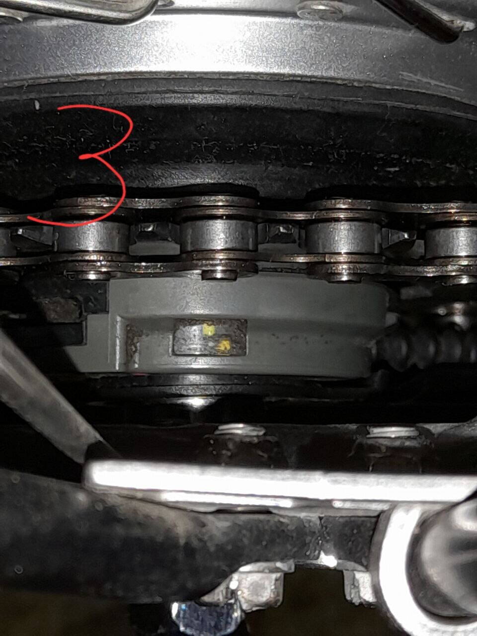

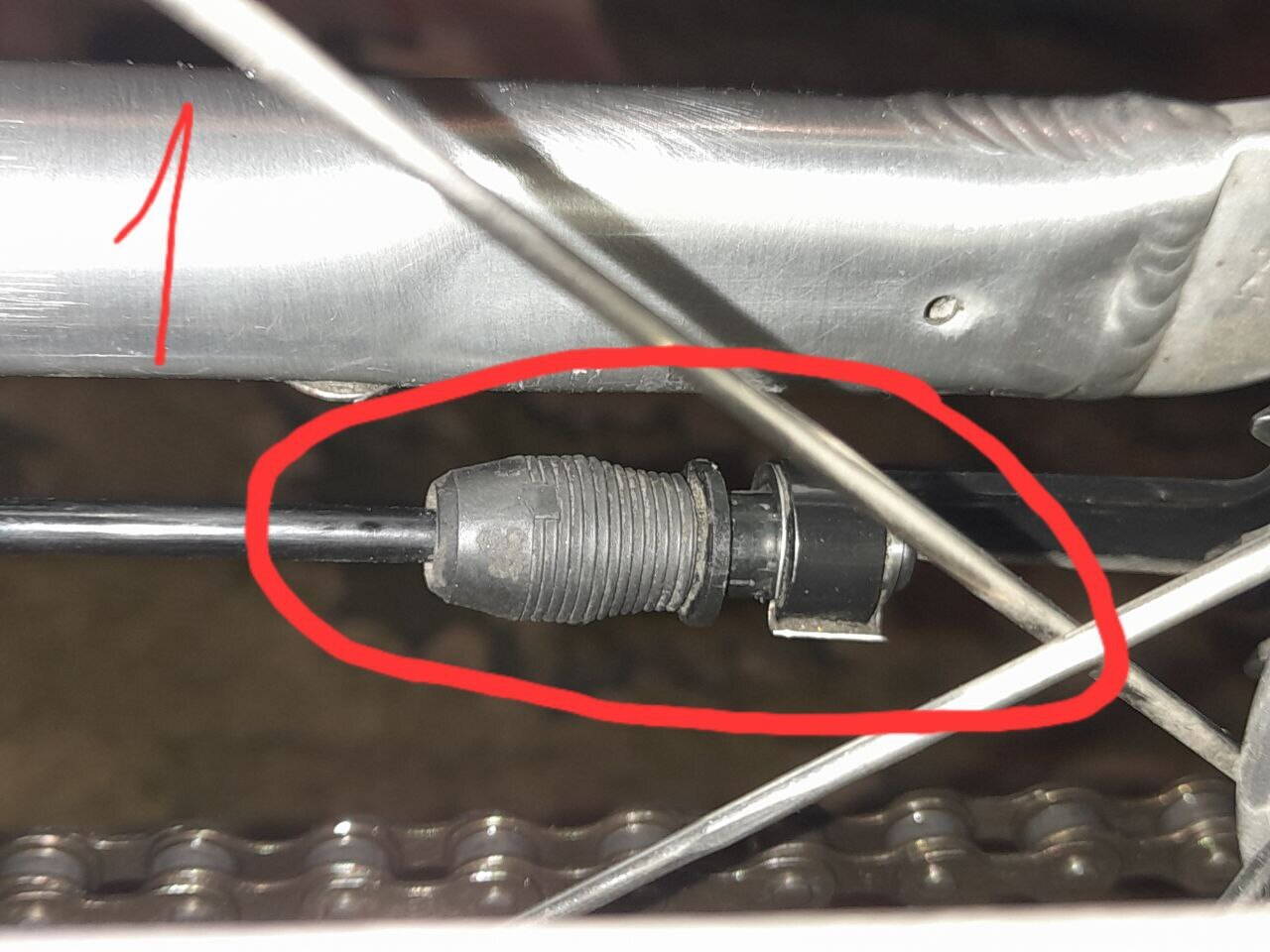

Добрый день. Подскажите.
Нексус интер 8, 38х16 зубов.
Предыстория.
Всё хорошо работало, переключалось, не трещало и т.п.
Я решил поставить назад звезду на х21 зуб, чтобы было больше низов. Я редко переключался выше 6й передачи, так быстро не ездим и есть некоторые участки, где хотелось бы больше низов, это не грунт, не горы и практически нет таких участков, чтобы длительно гонять на 8й.
В итоге, поставил назад звезду на х21, купил самую дешёвую цепь чтобы понять длину будущей хорошей цепи, старая всё равно была не прилично растянута.
Попробую приложить фото для понимания.
Стало.

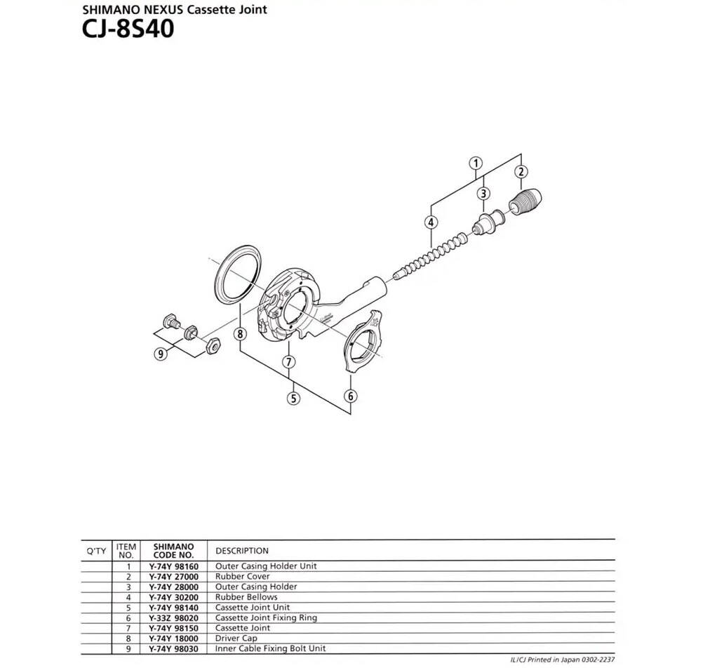

1. пластиковый упор троса не полностью упёрся в металлический упор кассетного шарнира (№3 на схеме);
2. кассетный шарнир до поездки был параллельно земле (фото 1), потом чуть поднялся к перу (фото 2) (если я правильно понял инструкцию, то такое допускается, не уверен);
3. для совпадения жёлтых меток не хватило один-два оборота регулировочного винта на ревошифтере (фото 3);
4. если вел катить назад, то слышны щелчки, где-то 2-3 на оборот колеса (раньше этого не было).
Проехал. В движении совпадение меток не проверял.
Вроде переключения как и раньше, но, возможно, было пару как бы прокрутов или это рывок, как будто переключился под нагрузкой. Могу ошибаться в этом.
Метки совпали, пришлось немного ослаблять регулировку. Наверно это из-за п.2.
Вопрос
1. Как исправить п.1?
2. Как исправить п.2? Он должен быть всегда продолжением троса или может касаться пера?
3. Почему не хватило регулировки на ревошифтере для регулировки длины троса и как правильно изначально выставить регулировку (закрутить, ослабить на пару витков и т.п., а потом выставлять 101мм)
Наверное, при изменении длины цепи (увеличении диаметра задней звезды), надо снова выставлять длину троса = 101мм и тогда, п.1. будет выполнен. А потом, на основании этого пункта выставлять 101мм. Но я не уверен и пока это не делал. Наверное, надо сразу проверять / выставлять 101мм и упор станет на своё место, т.к. в упор упирается рубашка троса.
Надеюсь на помощь. Спасибо.

 Заголовок сообщения: Re: Вопрос по планетаркам.
СообщениеДобавлено: 06.11.2023 17:39
Сообщения: 6
Город: Мiнск
Зарегистрирован:04.11.2023
Можно не отвечать...
