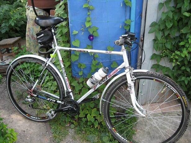

Хочу приобрести себе велосипед в стиле "ХВЗ Турист", только с алюминевой рамой. Такие бывают? :D
Сколько нормальный вес Туриста? На фото примеры того что хочу сделать, но говорят владельцы говорят что они тяжелые.
Изображение 1751.jpg [ 239.94 КБ | Просмотров: 3159 ]
IMG_4226.JPG [ 179.24 КБ | Просмотров: 3159 ]

ХВЗ "Турист" в родной комплектации весит около 14,5 кг. Окрокодиленный, в зависимости от заморочек владельца может быть немного легче или намного тяжелее :)

Вес велосипедов на фото около 14 кг, мне кажется это многовато, хочу макс 12... Может кто знает какая разница в весе стальной рамы от туриста и подобной алюминиевой?)

Килограмма полтора. Туристовская рама около 3 кг весит, хорошая алю - где-то 1,5-1,7 кг.

То, что Вы показали как желаемое - соответствует современным гибридам/фитнесс.(С жесткой вилкой)
Есть практически у любого крупного бренда, стоят недорого - 800-1000 баксов новые, весят порядка 12 кг, и годами работают не требуя ремонта, не считая, естественно, расходников. Есть такой и у меня - Мерида спидстер Т1, и пробежал уже не один десяток тысяч км. Годен на легкие грунты, туризм без излишнего экстрима, великолепен как городской утилитарник, для чего и был куплен и в основном и используется, и неплох на шоссе, если, конечно, не ожидать от него шоссейных скоростей.
Недостатки - жесткий, за пару сот км по плохой дороге растрясет изрядно.
Достоинства - жесткий, отличная динамика и отлично прет в гору.
Ну и кроме того - весьма экономен в эксплуатации.
