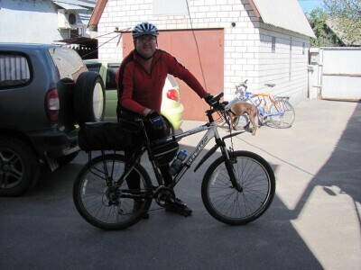

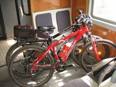

фото давай реальных велов жены, своего и на веле... как вариант поиграть с углом выноса.
 Заголовок сообщения: Re: Помогите найти замену Треку 4300
СообщениеДобавлено: 27.04.2011 08:09
Сообщения: 2769
Зарегистрирован:07.06.2005
Копание в архивах фото показало, что меня на веле нету. :)
У жены базовый Тарпон http://www.velostyle.com.ua/images/prod ... 126284.jpg.
