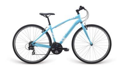

Возможно еще какие то варианты, до 6500 грн.
А такой не нравится?
SKD-46-22.jpg [ 249.91 КБ | Просмотров: 1689 ]

Nagar
Отличный вариант, кстати. :yes:

Да - самому нравится, все что нужно новичку в самом оптимальном сочетании. И в заданном ценовом диапазоне.
