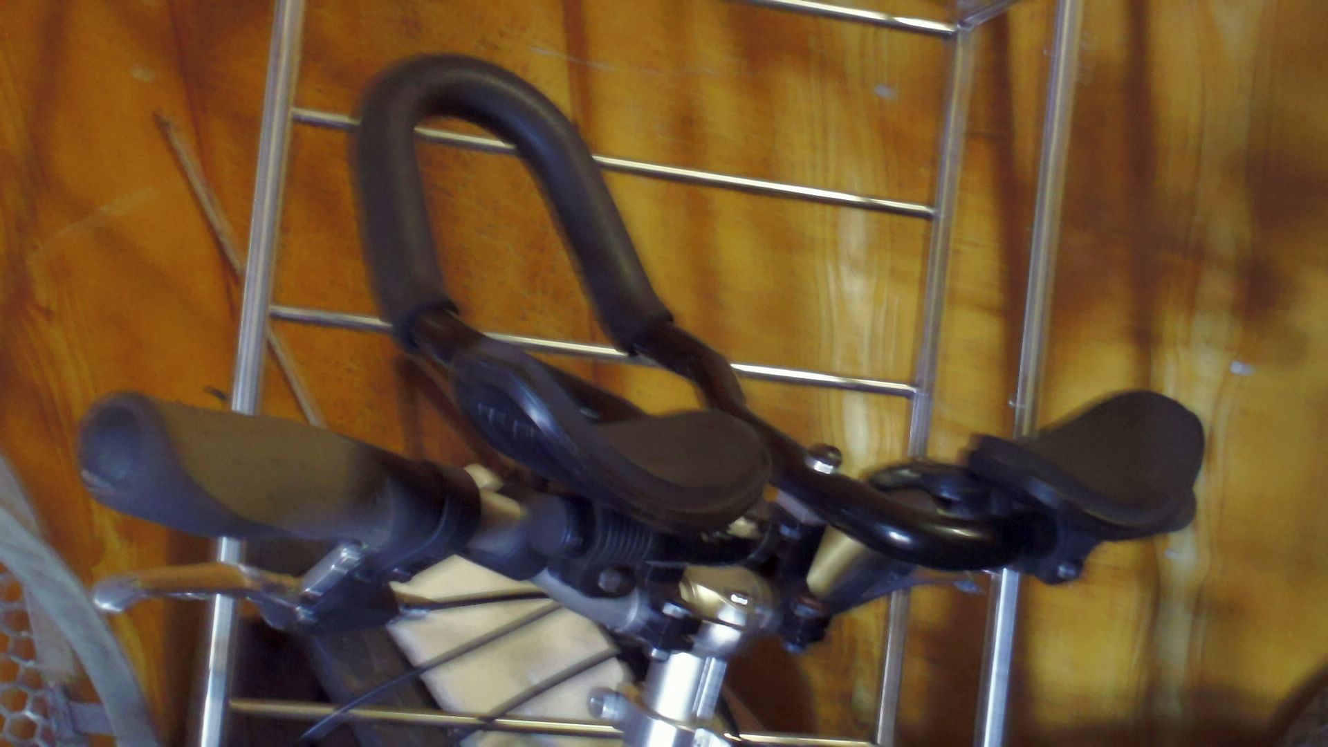

Парни, я тут не хочу казаться умнее всех, просто делюсь своим опытом. Нет никакой принципиальной разницы между, скажем, MTB и складником 20" по части посадки. Одна маленькая штучка - лежак (см. фото, мне досталась за 150 грн) превращает "табуретку" во вполне аэродинамический снаряд. Им можно пользоваться или нет, по ситуации, и добавить более спортивное седло, и вуаля :D
SAM_0216_1.jpg [ 172.47 КБ | Просмотров: 7066 ]

Во-первых спортивная посадка при езде в городе очень неудобна просто по обстоятельствам дорожного движения: нужно постоянно смотреть вперед и по сторонам а не на переднее колесо.
Затем, не забывайте что у складного велосипеда база короче а колеса меньше и поэтому при спортивной посадке опасность полететь через руль при наезде на препятствие существенно увеличивается. При прямой посадке центр тяжести вроде бы выше - но зато он находится дальше кзади, и притом при опасности переворота через руль седок с прямой посадкой, используя то что рама низкая, просто соскальзывает с седла вперед и встает на ноги чего при спортивной посадке сделать невозможно.
Кроме того, при спортивной посадке сильно затрудняется заезд на бордюры и разные подобные препятствия.

Любая статичная посадка при езде в городе "очень неудобна". Желательно, чтобы была возможность её быстро менять. Но складник 20", во-первых, редко разгоняется выше 25 км/ч. Во-вторых, отличается высокой манёвренностью из-за вёрткого руля (к которому легко привыкнуть). В-третьих, из-за низкой рамы с него не страшно и не больно падать на малой скорости (что мне удалось всего пару раз). Прыжками по бордюрам, как правило, не увлекаюсь, когда можно перенести или объехать. В-четвёртых, седло двигается вперёд-назад и это обязательно стоит сделать. Также поварьировать высоту руля относительно седла (у меня утоплен в колонку до упора).
Да вообще очень классный девайс для круизов налегке по городскому району, а то и подальше, особенно если совмещать с общественным транспортом. В парке из нескольких велосипедов он лишним не будет.
