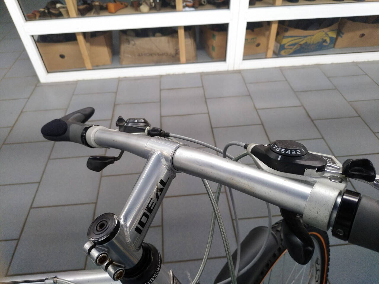

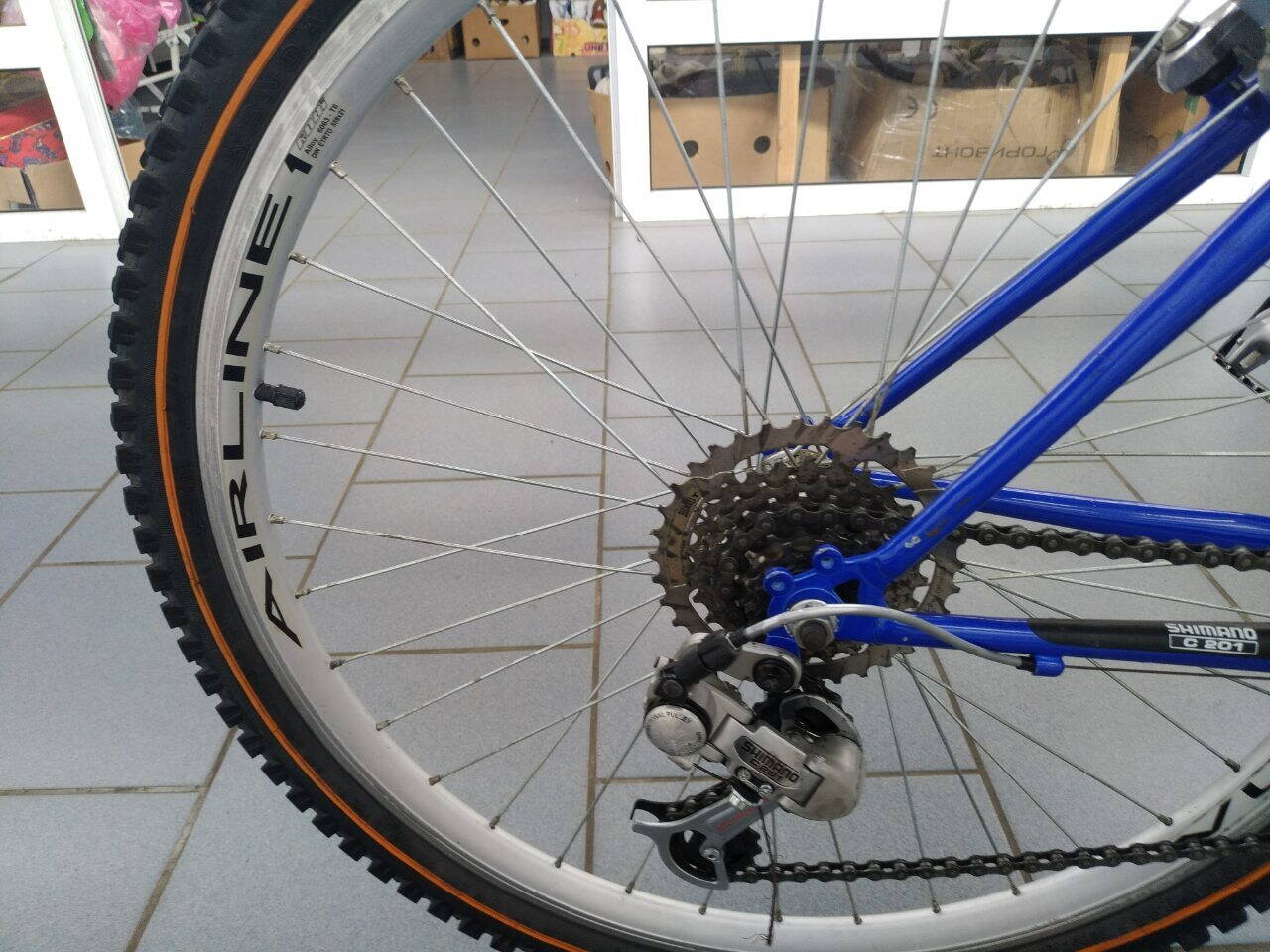

Winartem писал(а):
Я так понимаю, тут трещётка, а не кассета
плохо видно. Если менять, то переспицовывать колесо с кассетной втулкой (тоже можно взять б/у viewtopic.php?f=2671&t=454350 ), покупать кассету. Главное не ошибиться с количеством спиц.

Ребята, а можете подсказать, что это за перекидка? Shimano c201
IMG-184613bb8505caff435af59816cb2636-V.jpg [ 204.1 КБ | Просмотров: 1854 ]
IMG-78edd5bc4738c56dfd7f078adf0385ad-V.jpg [ 216.74 КБ | Просмотров: 1854 ]
IMG-d29ef59d04cd72f23e683f02b2b68136-V.jpg [ 224.9 КБ | Просмотров: 1854 ]
 Заголовок сообщения: Re: Giant gsr-500 стоит ли?
СообщениеДобавлено: 16.06.2019 15:15
Сообщения: 3824
Город: Cro-Moly
Зарегистрирован:11.11.2008
Shimano развивало ветвь компонентов Comfort, оттуда "С". Низкого уровня перекидка с неприжившейся обратной пружиной.

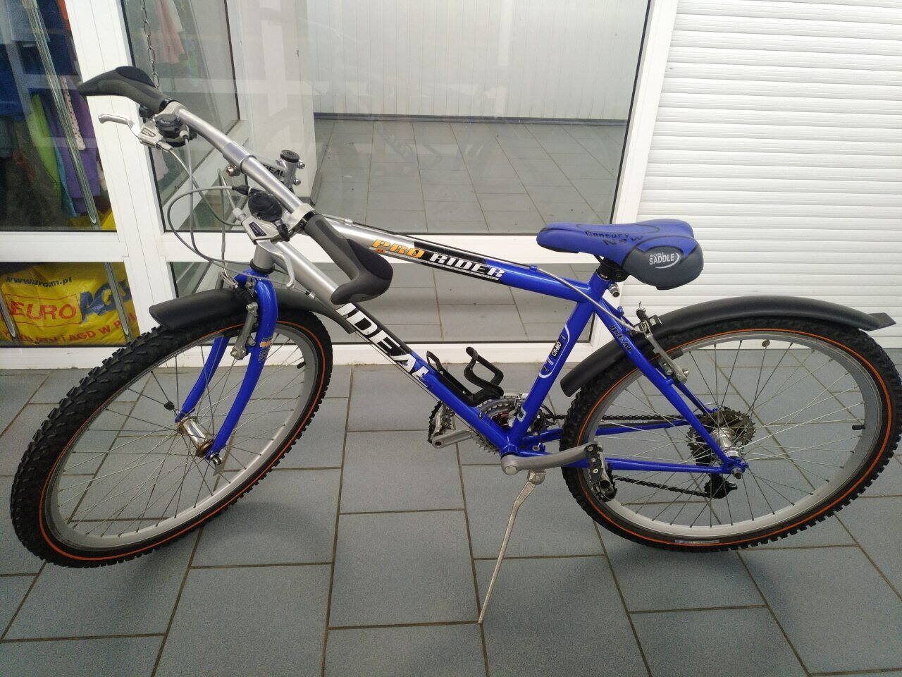

Согласен, я уже вроде собрался giant брать алюминиевый, но тут жена прислала фотки с родного города этого синего ideal pro rider (я в Польше :sad: ). Теперь думаю.

Еще внимательно стоит изучать наклейки. А то они пишут Cr-Mo большими литерами, а мелкими например: Main tube, что означает всего три трубы из хромоля. Бывает и так:
только подседельная труба из хромоля.

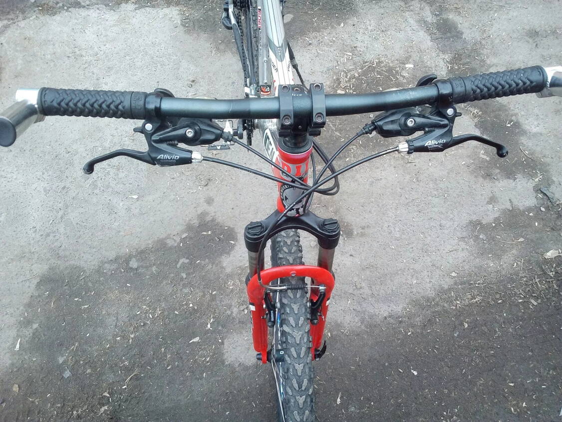

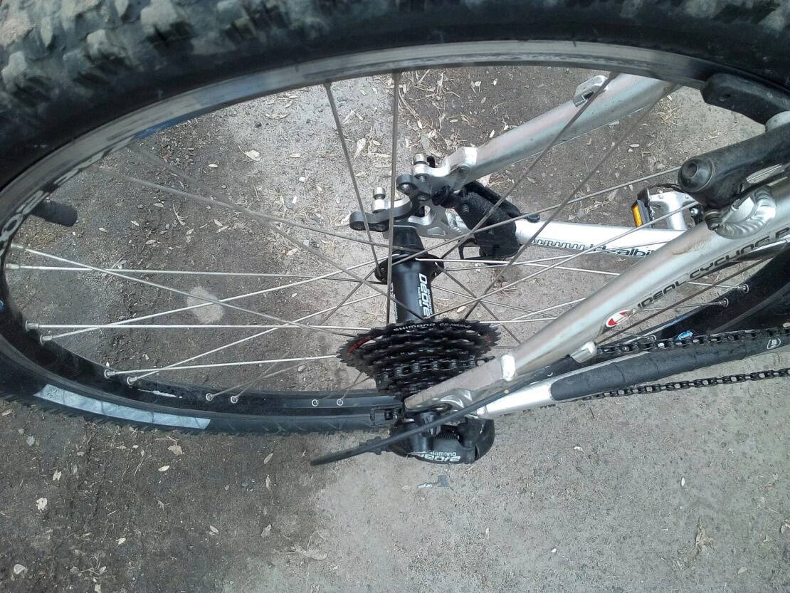

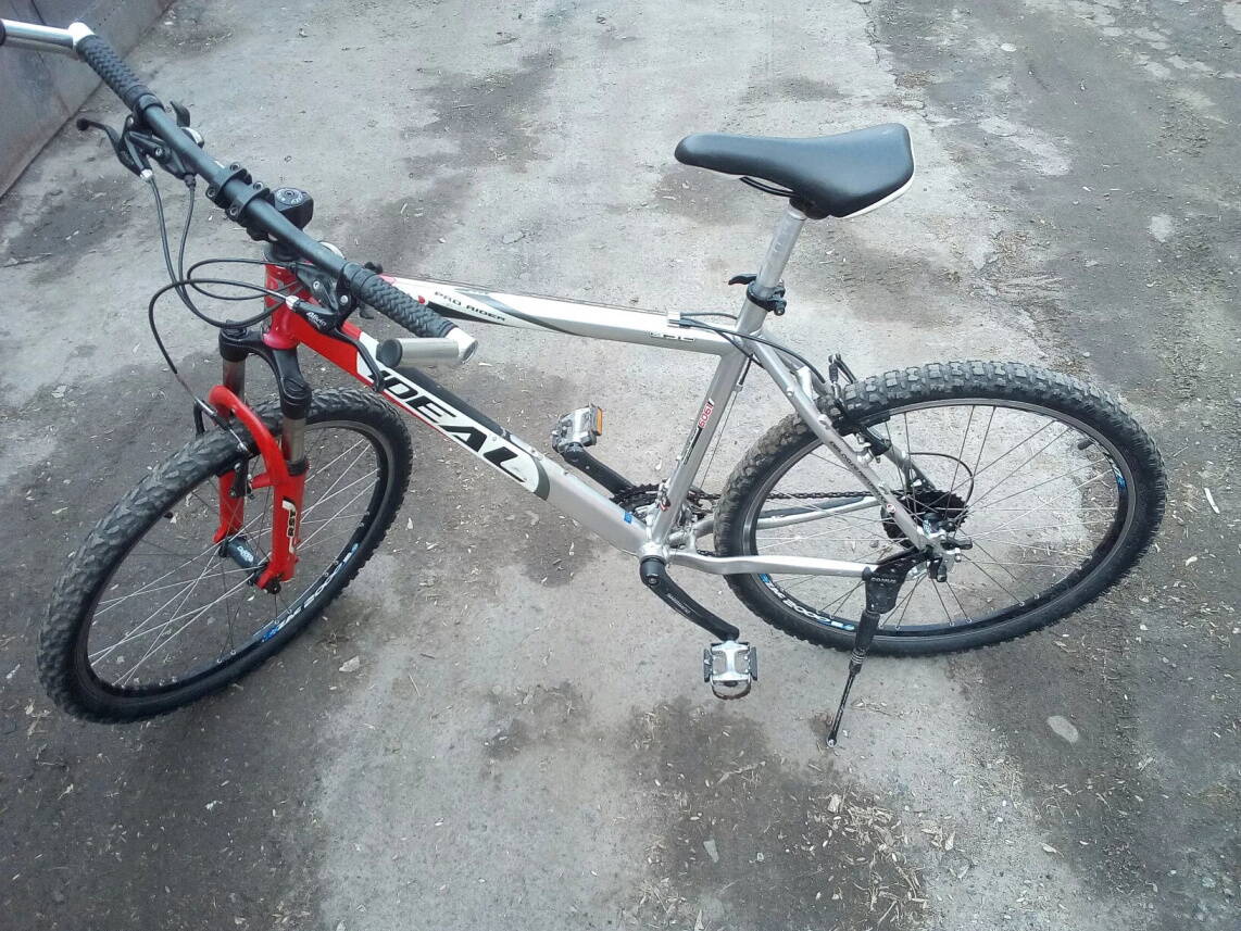

Зарегистрирован:14.06.2019
Наоборот, большое спасибо за советы.
Например в верхнем ideal pro rider только seat tube из хромоля, нагуглил фото, где видно.
А вот нашел вариант тот же ideal pro rider только из алюминия уже, навесное deore и alivio.
А вот по ободам и спицам: попарное нестандартное расположение, я просто такого не видел ещё. Это нормально?
IMG_20190616_152258.jpg [ 533.5 КБ | Просмотров: 1843 ]
IMG_20190616_152337.jpg [ 551.69 КБ | Просмотров: 1843 ]
IMG_20190616_152401.jpg [ 546.71 КБ | Просмотров: 1843 ]
