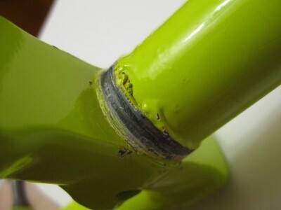

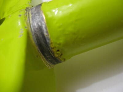

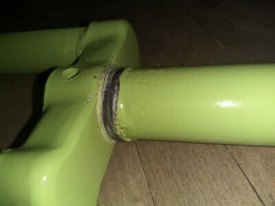

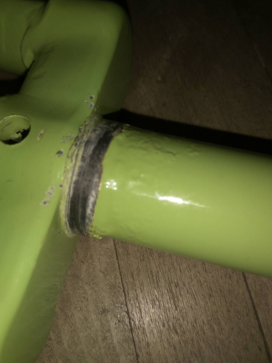

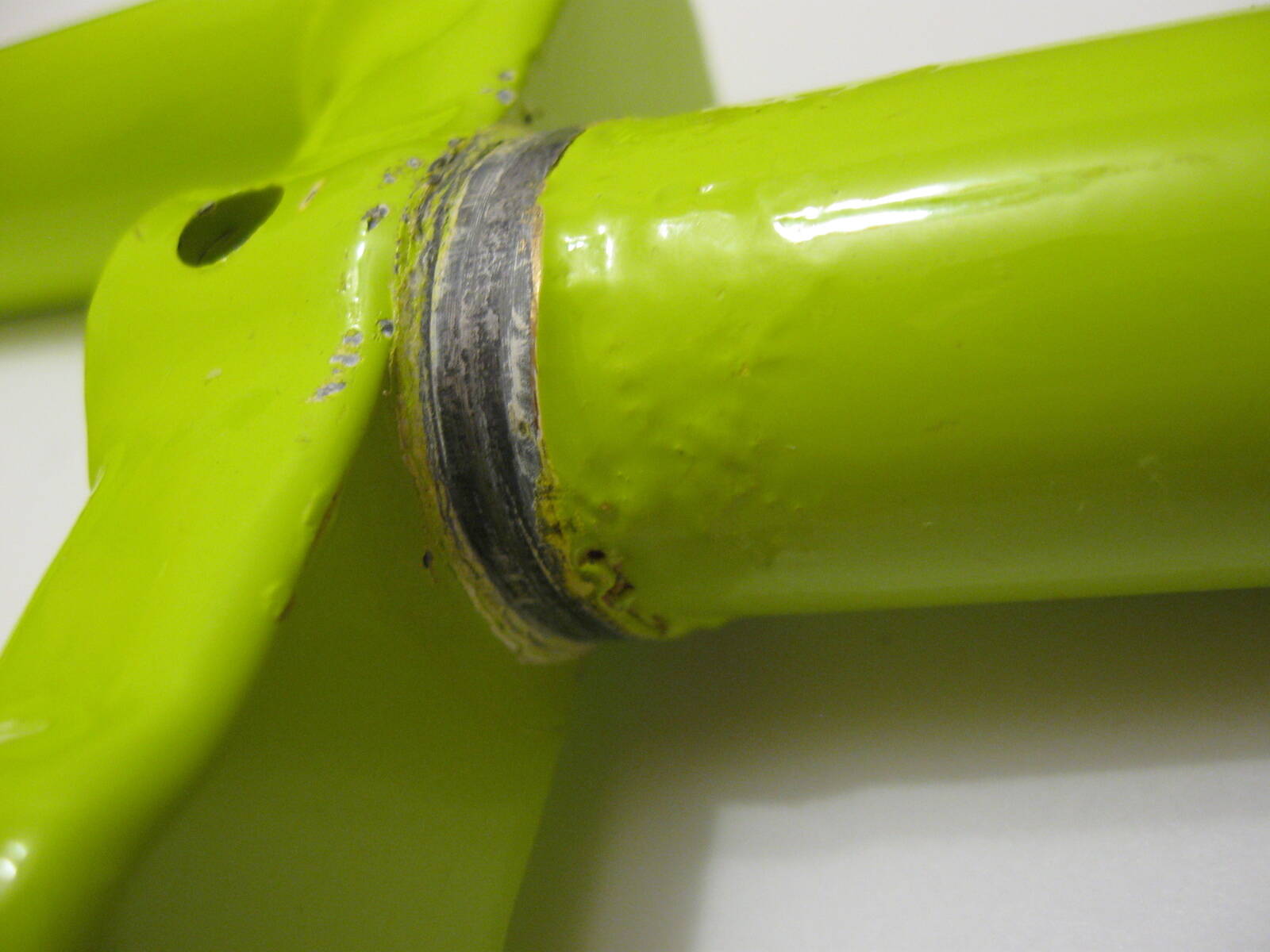

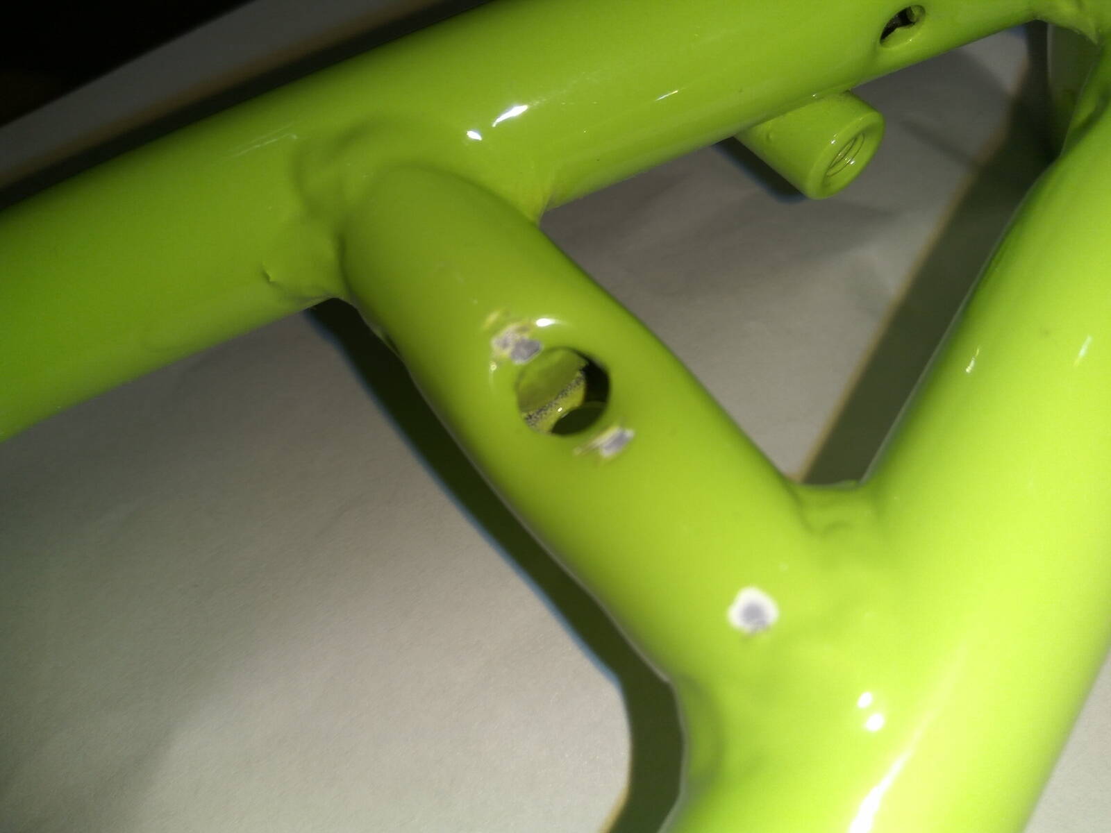

Хз-хз. А вы модель какого года смотрели? У меня Дорожник ретро 2019. Я разочарован. Может вы не достаточно внимательно смотрели? На моем экземпляре я насчитал около десятка дырявых сварных швов (рама + вилка + багажник). Так же качество изготовления вилки - просто ужасное. В основании штока (там где посадочное место под конус рулевой) все кривое, какие-то брызги металла (от сварки? хз) . То есть оно выглядит натурально как "короста" прямо под краской. На новом! штоке с завода уже есть ржавчина. Да, можно взять напильник и зачистить все это. Но на новом велосипеде такого быть не должно. Также, везде где есть отверстия (вентиляционные отверстия на вилке, раме, дырка на заднем верхнем мостике), почему-то присутствуют "язычки" (смотрят внутрь). То есть их не просто так взяли и аккуратно просверлили. Даже хз как их делали. На мостике "язычок" особенно огромный, тупо кусок металла загнули внутрь, и оставили торчать. С другой стороны, в кареточном стакане отверстие отсутствует. А оно там очень нужно для слива воды.
Возможно на ХВЗ со сваркой должно быть по-лучше. Может они стальные рамы варят сами, и соблюдают какие-нибудь стандарты (ДСТУ?), и у них есть хоть какой-то контроль качества. И такое дерьмо отбраковывают. Но хз. Последний раз я связывался с ХВЗ в 2009 году, купив у них алюминиевый MTB "Эдельвейс". В тот раз мне повезло, и вел был в целом хорош.
Может стоит отказаться от идеи покупки супердешевого "дорожника"? Собрать себе алю хардтейл на вибрейках, пружинно-еластомерной вилке, и обвесе уровня Acera -- разница будет "небо и земля".

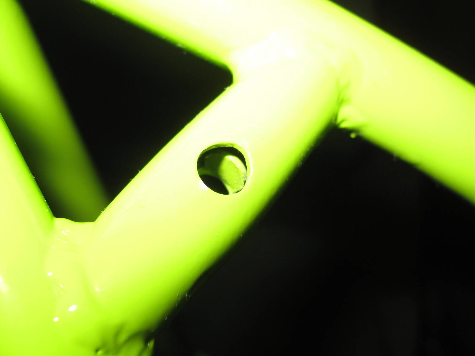

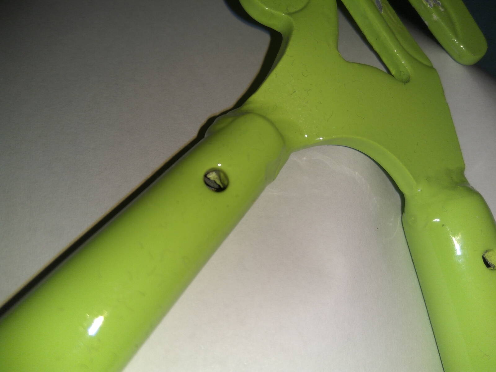

Чтобы не быть голословным, добавлю фоточек. Некоторые скажут,что я сильно придираюсь по мелочам, но из таких мелочей и складываться "ашан". Во всяком случае, такое дерьмо не стоит 4700! грн. Ему красная цена 1500 грн.
