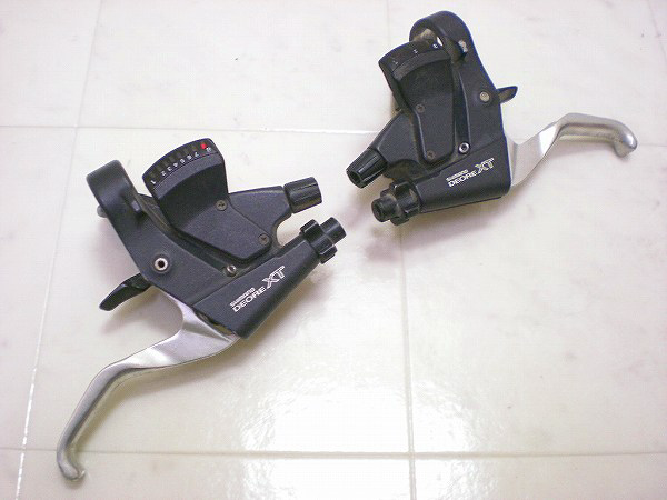

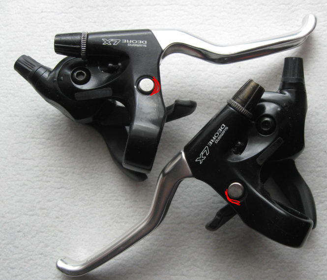

MaxSM писал(а):
Что за люфт и на что влияет?
вот смотри:
это моноблок с заклёпанной осью:
модель старая, но в современных та же залёпка. Там где красное - там жрёт корпус, и торм. ручка ходит ходуном в стороны. Проблема высосана из пальца, только для эстетов важна.
а вот старый моноблок с разборной осью на пластиковых втулочках. Со временем страдают только втулочки, корпус цел, втулочки можно заменить. Эстеты довольны.
