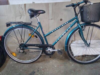

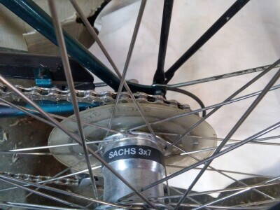

Взяв на пробу Sachs 3х7 ,планетарка 3передачі +касета на 7зірок думаю для міста такий варіант був би непоганий.Я пенсіонер тому вибрав з низькою рамою.нову цепку помив і в парафін ,жду весну.

б/у німця на передачах, колеса 28д.при бажанні його можна довести до гарного стану .Планетарка на 3 передачі дуже надійна при нормальному догляді але перекидка 3х6 а краще 3х7 дає гарний вибір простому (простому) велосипедисту .Прості торпедо чи червячні всетаки бажано обходити стороною та якщо немає вибору то краще простий чим ніякого.Намагався відновити стару Україну ,нова каретка розпадається тому що трохи злизана різьба в рамі,купив нову на промах з різьбою,немає можливості закрутити нормально підшипники .Далі нові шатуни на клинках -один наче нормально тримається інший через кожні 10 метрів починає гуляти :facepalm: .Все зняв ,закрутив б/у картридж під квадрат на 122мм (треба менший)закрутився як рідний ,поставив шатуни 22-32-42.цеп трохи косить але неспадає .Їздити на ньому незбираюсь ,зібрав щоб ще раз зрівняти та переконатись :-P
