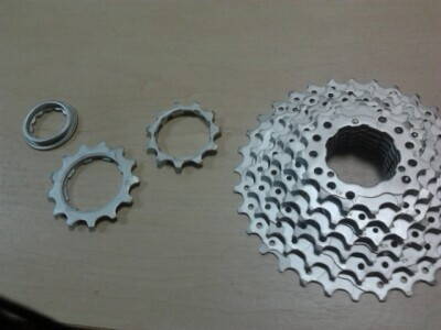

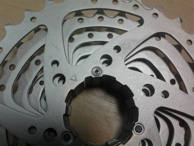

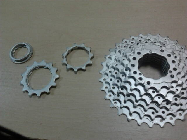

чет не понял, как вы собираетесь разбирать (ну хрен с ним, разбирать всегда легко), но главное, где вы будите брать убитые у вас звезды? Вот фотка дешевой (114гр) кассеты, как видите на ней две звезды снимается, а остальные шесть свинчены в единую конструкцию, отдельно звезды через спейсера видел только у кампы, но у шимановских ???

Для установки 10-ка устанавливается кольцо, потому что установочный размер 10-ка меньше чем у 9-ка. В касетах уровнем повыше со сборкой на алюминиевых пауках у разных производителей большие звезды идут блоками по две звезды, реже по три.
Свинченная, а скорее склепанная, касета сделана так для упрощения сборки. Заклепки можно удалить и делать наборы звезд такими какими фантазия и наличие разных звезд позволяет )).
